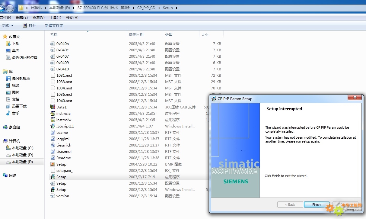

廖老师您好,随书光盘的CP组态工具怎么无法安装,我在安装前已经删除过注册表里的PendingFileRenameOperations
不能在Win7使用。

廖老师您好,那现在有没有能在win7 64位下使用的新版CP组态工具?
肯定有,但是我还没有找到。

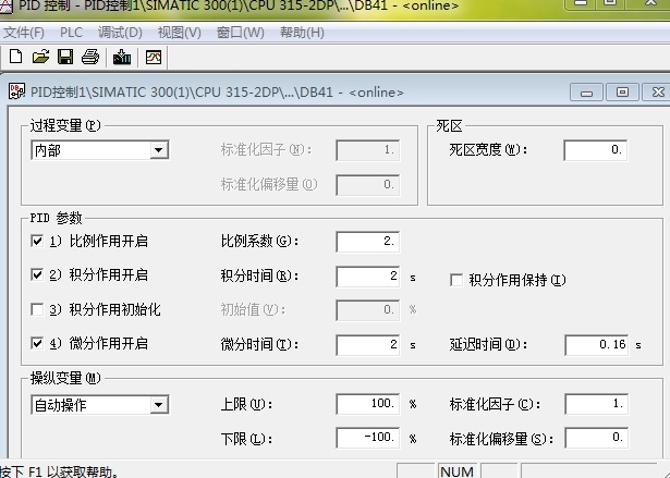

廖老师您好,PID参数赋值工具,修改参数是不是直接在这个界面改完,把PLCSIM打到STOP,点PID参数赋值工具界面上的下载图标就可以了?不需要到step下重新下载块?
PLC运行时在这个界面直接下载。
