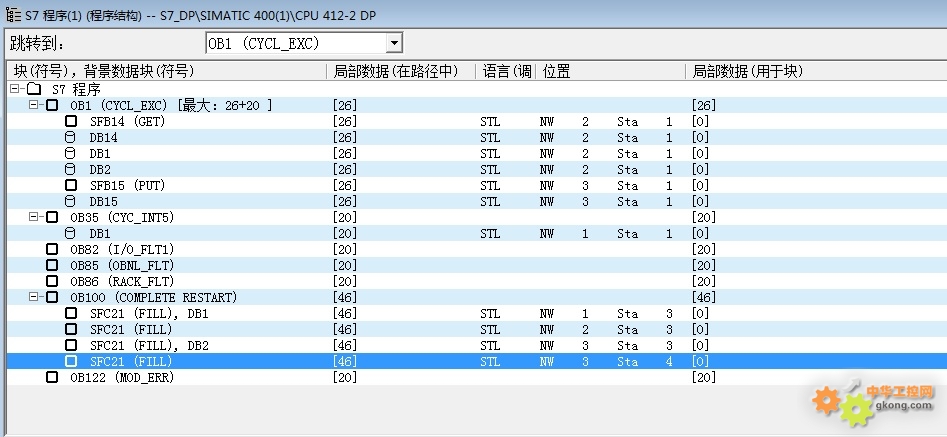

廖老师您好,书上188页写“局部数据列显示调用结构中需要的最大的局部数据字节数”,以S7-DP例程中的OB100为例,程序结构显示局部数据[46],OB100的TEMP区占了20个字节,还剩26字节是哪来的?

廖老师您好,是不是所有的组织块的TEMP变量都是共用20B字节LB0到LB19?打开OB1就OB1的TEMP变量占用20B字节LB0到LB19?关闭就释放?再打开OB40,就OB40的TEMP变量占用20B字节LB0到LB19?

以下是引用六脉加易筋经2015/1/28 18:38:28的发言:
以下是引用liaosun2015/1/27 15:42:59的发言:
以下是引用六脉加易筋经2015/1/26 19:05:54的发言:
廖老师您好,书上182页图4-51中,LD16是调用OB40的时间值,图4-52中的LD16又变成调用OB20的时间值了,调用OB40和调用OB20的时间应该是相差延时10S的,为什么可以都用LD16?
每栋楼都可以有二层楼吗?LD是局部变量。
OB的局部数据区只有TEMP数据,前20B是操作系统提供给用户程序的信息。后面的地址区(L区)可以由用户定义和使用。
廖老师您好,参考数据以程序结构显示时,调用结构中需要的最大的局部数据字节数是怎么计算得出的?图中S7-DP例程的OB1的26,OB100的46都是怎么来的?看程序里OB1没有用到L,也就初始TEMP占了20字节,为什么会是26?OB100中也只用到LW20,LW22,算上初始TEMP占的20字节,也就24,为什么会是46?
