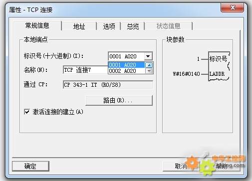

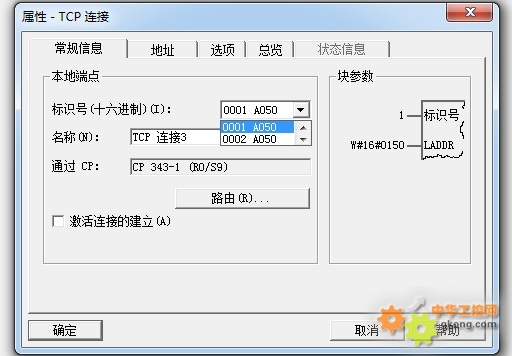

廖老师您好,书上322页例程IE_TCP,光盘项目第1个300站点的本地ID标识号只能选后四位是A020的,第2个300站点的本地ID标识号只能选后四位是A050的.而我自己仿照例程却是2个300站点的本地ID标识号都是只能选后四位是A050的,怎么没有A020的选项,怎么弄出来的?怎么才能一个可选A020,另一个可选A050?

以下是引用六脉加易筋经2015/2/24 21:40:22的发言:
我做实验没管过标识号,能通信就行了。工科男糊涂一点好。
