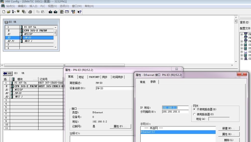

廖老师您好,我按书上335到336操作,连网后怎么没有生成PROFINET-IO系统(100)

右键单击PN-IO,执行命令“插入PROFINET IO系统”。

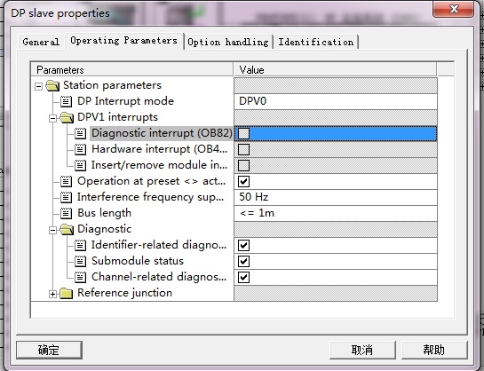

廖老师您好,为什么这里无法像书中338页图8-36那样选中DPV0下面3个框,一开始以为没有生成OB40,OB82,OB83,后来生成3个块后还是无法选中

你比较一下光盘中的项目,可能和模块型号、订货号有关。

廖老师您好,我是按照光盘文件项目。先截图硬件组态的订货号等信息,然后新建项目仿着一步步照做的。订货号都是一致的,就是无法选中。软件版本是step7 V5.5SP2中文版。廖老师光盘例程是在哪个版本软件上制作的?

光盘的项目是V5.4 SP3.1做的。光盘的项目有的OB选项变为灰色,可能软件版本的问题。
