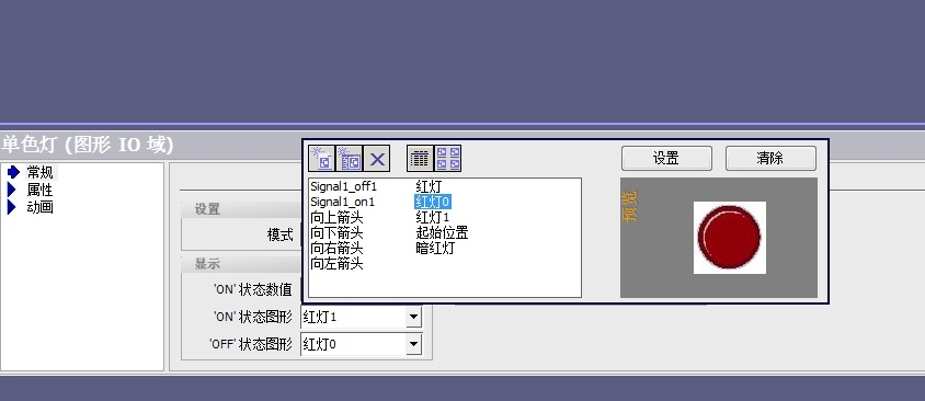

廖老师您好,我的winCC里怎么找不到图中的单色灯(图形IO域)的,廖老师图形里的灯是那个前面显示红叉的liao库里的?这个随书光盘里没有的?
这个灯是库里的。可以自己用一个圆来做指示灯。用动画功能切换颜色。

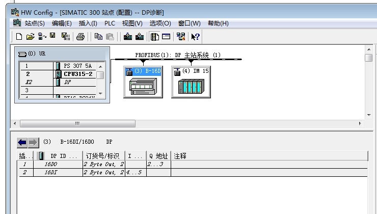

廖老师您好,关于书上提到的在OB1中输入用PI,PQ地址访问3号从站的指令,今天想了1天越想越混乱搞不清了,诊断地址2044,从站地址3,3号从站的那个16DI,16DO的I与Q起始地址,怎么算访问3号从站,那个诊断地址2044又算是I还是O的呢?
仿真测试按随书光盘OB1中的 L     IW     2,T     QW     0测试,3号从站故障,不能使MW16不断增大
加上P,L     PIW     2,T     PQW     0测试,3号从站故障,不能使MW16不断增大
按3号从站DI,DO的IO起始地址,L IW 4,T QW 2,3号从站故障,不能使MW16不断增大
加上P,L PIW 4,T PQW 2,3号从站故障,可以使MW16不断增大
按诊断地址L PIB 2044,T PQB 2044,3号从站故障,可以使MW16不断增大
再按廖老师的今天的解答来看
诊断地址和I/O各有各的用途,看病用医院的地址,买东西用超市的地址。
I/Q和PI/PQ地址区是有重叠的。超出I/Q范围必须用PI/PQ地址。
5个答案好像没有1个是对的了
查了下表315-2DP,I/Q范围有2048B/2048B,访问的意思在书上84页也查到了,就是读写,存取。
但是对访问从站这个概念还是很模糊,怎么算访问一个站,访问3号从站的所有输入输出点?还是其他什么?

访问从站,是指读写从站的地址,包括I/O地址和诊断地址。
诊断地址很少使用。举例来说,在OB86里调用SFC13读取诊断数据时用到的诊断地址,是OB86的局部变量提供的。一般用户可以不管诊断地址。
这个例子用PIW4、PQW2访问故障从站,是为了观察故障时是否每个扫描周期会调用OB122。
一般情况用IW4、QW2访问小地址的I/O。

廖老师您好,还有一点疑问,不知我这样理解是否正确?
本例中从站地址虽然没有超过I/Q范围,可以用L IW 4,T QW 2访问从站
但是从OB122的帮助文件里,只要在访问模块上的数据时出错,CPU的操作系统即调用OB122。例如,如果在访问I/O模块上的数据时,CPU检测到读取错误,操作系统将调用OB122。这句话来看
这里的访问I/O模块是不包括用L IW 4,T QW 2访问I/Q过程映像区的。
只有用PI和PQ直接访问输入输出模块才能在故障时每个扫描周期会调用OB122。

在线帮助没错!用什么“访问模块”?只能用PI和PQ地址!用I、Q地址访问的是CPU内的过程映像输入/输出区!
这涉及到对PI/PQ和I/Q地址区的理解。书的P86讲得很清楚。
