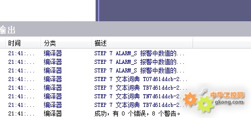

感谢廖老师指点!改了后就成功了。但是我看廖老师光盘里的项目文件都是有选“优化消息创建”的,也是可以发送的。请问廖老师,为什么会有这个差异,原理是什么?还有就是点击FB49的特殊对象属性的消息还是显示所选对象没有消息。
winCC启动运行系统时,还有编译警告
19:29:26.06 编译器             Info   :  编译开始 ...
19:29:26.06 编译器             Info   :  正在编译 9 个 delta 步 ...
19:29:27.07 编译器             Info   :  连接目标 'SIMATIC HMI-Station(1)' ...
19:29:27.08 编译器             Info   :  已生成变量的编号:0。
19:29:27.09 编译器             Warning:  STEP 7 ALARM_S 报警中数值的数量 1610612742 'zh-CN' 超过了最大值。
19:29:27.09 编译器             Warning:  STEP 7 ALARM_S 报警中数值的数量 1610612740 'zh-CN' 超过了最大值。
19:29:27.09 编译器             Warning:  STEP 7 ALARM_S 报警中数值的数量 1610612743 'zh-CN' 超过了最大值。
19:29:27.09 编译器             Warning:  STEP 7 ALARM_S 报警中数值的数量 1610612741 'zh-CN' 超过了最大值。
19:29:27.10 编译器             Warning:  STEP 7 文本词典 T07d61ddcb-22ba-4e36-9365-3d5d15278660 未找到报警-S 消息 1610612737 的值 4。
19:29:27.10 编译器             Warning:  STEP 7 文本词典 TB7d61ddcb-22ba-4e36-9365-3d5d15278660 未找到报警-S 消息 1610612738 的值 2。
19:29:27.11 编译器             Warning:  STEP 7 文本词典 TN7d61ddcb-22ba-4e36-9365-3d5d15278660 未找到报警-S 消息 1610612739 的值 5。
19:29:27.11 编译器             Warning:  STEP 7 文本词典 TB7d61ddcb-22ba-4e36-9365-3d5d15278660 未找到报警-S 消息 1610612744 的值 1。
19:29:27.11 编译器             Info   :  成功,有 0 个错误,8 个警告。
19:29:27.11 编译器             Info   :  时间标志:2015/2/23 19:29 - 使用 270808 个字节,最多 2097152 个字节
19:29:27.57 编译器             Info   :  编译完成!
对比廖老师光盘项目文件是没有编译警告的。

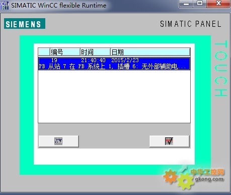

廖老师您好,我把所有优化消息创建去掉后还是这样,HMI模拟界面可以显示故障信息了,但是那8个警告还是有,点击FB49的特殊对象属性的消息还是显示所选对象没有消息。下午在单位电脑上试的,现在在家里电脑上试,结果还是一样,估计就是那8个警告导致FB49的特殊对象属性的消息显示所选对象没有消息,就是不知道怎么才能消除那8个警告

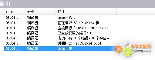

取消“优化消息创建”后要重新生成块。就没有警告信息了。

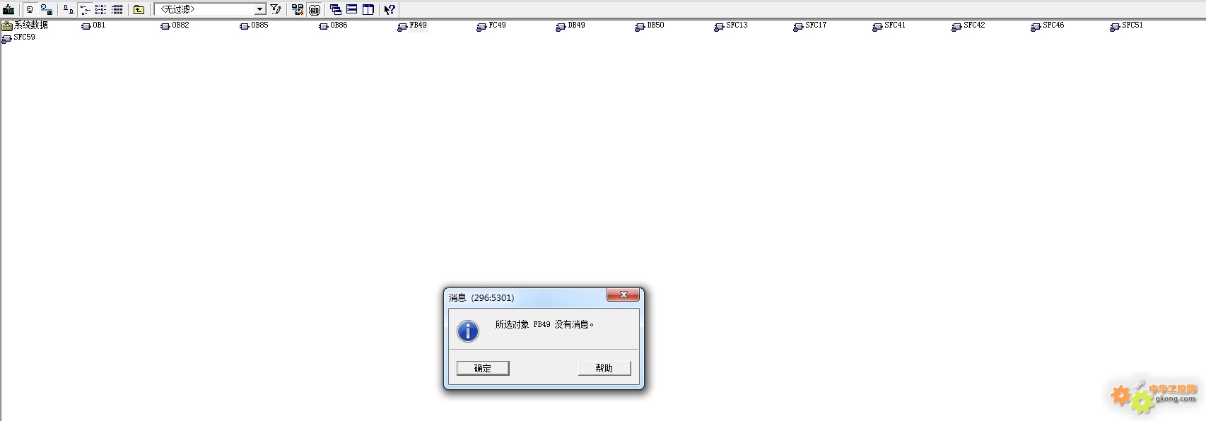

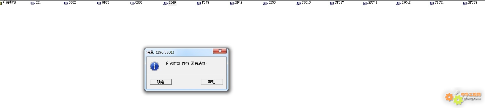

廖老师您好,我把原来块全删了,重新生成新的块果然不报警告了,设置82外部电压故障,HMI模拟界面也正常显示故障,但是点击FB49的特殊对象属性的消息还是显示所选对象没有消息。
错误描述:
选定的对象中不包含消息。
如何纠正或避免错误:
如果对象为应该包含消息的FB,那么在功能块的输入参数中检查参数S7_a_type的系统属性。
如果通过另一个可选软件包生成该块,那么检查块生成时是否也生成消息。可以在可选软件包中取消激活该功能。
如果创建了另一个对象(例如,用于打印消息),那么该对象或附属对象不包含可以编辑的消息。
打开FB49,没有找到参数S7_a_type

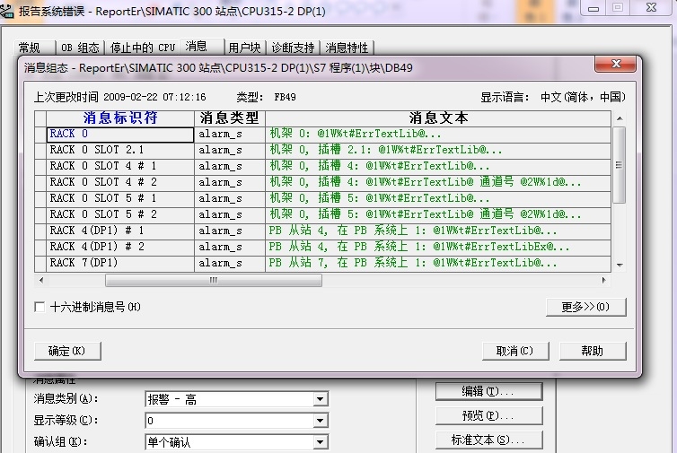

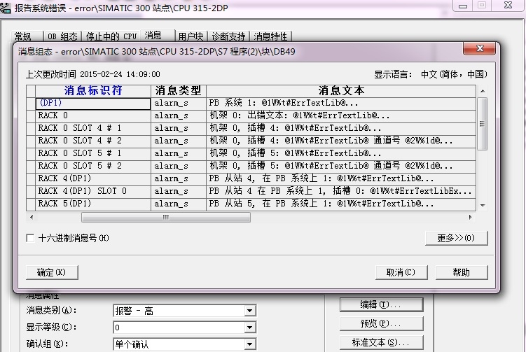

廖老师您好,到报告系统错误对话框里,选中消息选项卡,单击编辑,这样能打开,但是后面显得字颜色跟光盘项目对比不一样。这个是不是跟不能直接打开FB49特殊对象属性消息有关?
绿色字体的是光盘项目的
