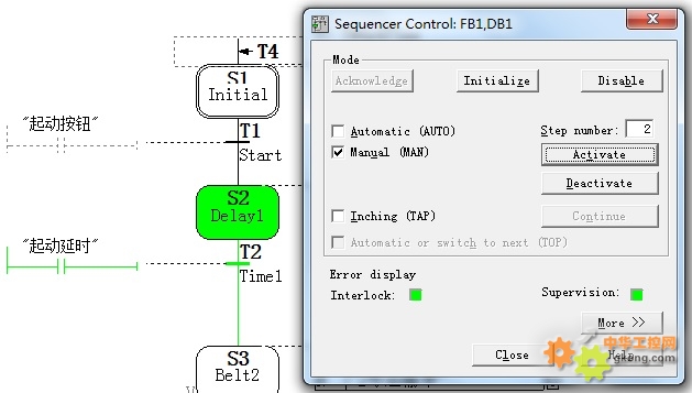

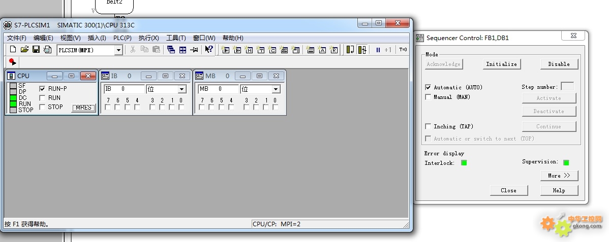

廖老师您好,书上227页写在RUN-P模式时,可以在前3种模式之间切换。为什么我在RUN-P模式下,点Manual模式没法切换,还是在Automatic模式
按书上的步骤操作没有问题,可以切换到手动并进行操作,我的图片传不上来了。
廖老师,试了下还是不行,第1步,我打开光盘例程“运输带GR”,下载到仿真PLC。第2步,切换到RUN-P,打开FB1。第3步,打开Debug下的Control Sequencer。初始是打在自动档的,我去点击手动档前面的小方框,打勾只是快速闪了一下就没了,无法切到手动档.而且在自动模式也不太对,在第2步时点击Disable键,还是会进第3步,并没有使所有步变为不活动步。按Initialize键,还是停在第3步,没有回到初始步
附件是我操作时的视频录像,廖老师能否帮忙看下是哪里操作出错了
[此贴子已经被作者于2015/2/8 10:19:23编辑过]
看你视频看不出问题何在,将CPU改为315-2dp试试。下面是我今天实验的截图。

廖老师您好,已经改成315-2DP,还是不行,附件是改过之后的项目文件。

你上传的程序没问题,看来是你的软件或操作系统的问题。

早上在单位电脑上试了,也是可以的,家里的就是不行。操作系统都是同样的win7旗舰版64位的,安装软件也是一样的,都是用的随书光盘里的那个安装包。想不出是哪里出问题了。卸载后重新安装了,可以了

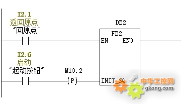

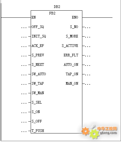

廖老师您好,我仿照光盘例程机械手GR做的程序,FB1文件怎么无法保存,显示cannot save block,而且在OB1中调用FB1时也会出错,导致OB1也无法保存
在OB1调用FB2时也和廖老师光盘里的差好多,但是程序是一样的,怎么梯形图不一样了?
[此贴子已经被作者于2015/2/9 19:34:40编辑过]
你上传的项目看不出来有什么问题。
你上传的项目看不出来有什么问题。
廖老师您好,我用光盘例程里的符号表替换后就能保存了,但是还看不出自己做的符号表哪里出问题了?对比2个符号表
少了
ALARM_S SFC    18 SFC    18
ALARM_SQ SFC    17 SFC    17
WR_USMSG SFC    52 SFC    52
多了
complete restart OB100  OB100
但是删了多的,补上少的还是不行。只有直接复制整个符号表替换才行。
还有在OB1调用FB2时梯形图和您光盘里的不一样,同样用替换法,调用就正常了,自己编的FB2也看不出哪里出问题了?
