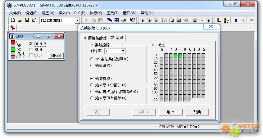

廖老师您好,书上291页的DP从站故障例子,3号站故障恢复后,怎么SF灯还是红色的,STOP灯也亮。故障排除后不会自动恢复运行状态?如果现实设备出现此类故障,故障恢复也需要重新手动打到RUN?

没有下载OB86造成停机。需要手动启动。
