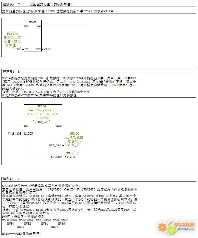

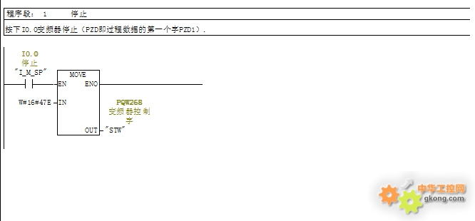

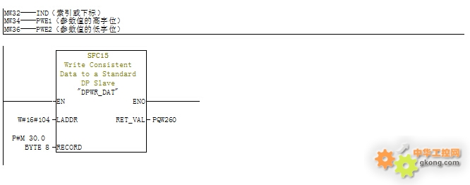

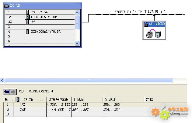

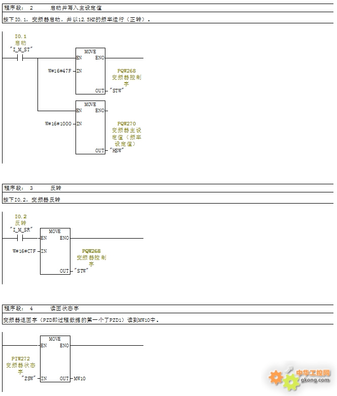

廖老师,我有个问题一直很不解的,今天特向你请教一下!这是一段S7-300DP通讯MM440(用SFC14和SFC15编程)的例程。
其中硬件组态中读写地址:
在PKW区,写入PQW256-PQW263四个字,读出PIW256-PIW263;在PZD区,写入PQW264-PQW267两个字;读出则为PIW264-PIW267。
软件中使用的读写地址:
PKW区,写入PQW260-PQW266四个字,读出PIW264-PIW270;在PZD区,写入PQW268-PQW270两个字;读出则为PIW272-PIW274。
你会看到硬件组态与软件使用到的读写地址是不对应的,我就怀疑这样的程序与MM440变频器能否进行通讯?
可惜我这里没有硬件,没有办法 验证。
廖老师,你在百忙中抽出点宝贵时间帮我看一下,感谢了!看是我理解错了,还是程序本身就错了呢?

回复 #1920楼 liuxd6909
硬件组态和程序中的地址一致,这是PLC最基本的规则。
