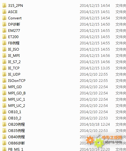

廖老师您好,请问实训38中书上写的CPU313C-2DP的OB35每100ms将DB1.DBW加2.打开光盘例程中的程序是加3,哪个为准?光盘例程的OB82,OB86,OB122里面怎么都是空的。
加2、加3不是关键问题。
故障诊断部分讲到OB82,OB86,OB122的处理。

廖工,这些程序那个是做DP通讯仿真的程序啊,我没有找到啊。
DP主从通信不能仿真。DP网络的S7通信可以仿真。

哦,那做DP网络的仿真,那个是廖工您编好的啊,我仿真的试试。
