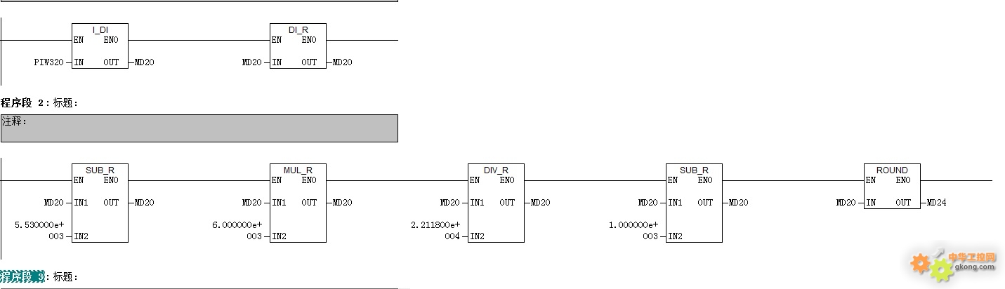

廖老师您好,实训18中的仿真练习T=6000*(N-5530)/22118-1000,这样编是否正确?

以下是引用六脉加易筋经2014/11/16 14:17:26的发言:
仿真运行,输入设置特殊值来验证。

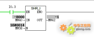

廖老师您好,请问实训19中MW38=20时,数据全移出去了,MW40的各位均为符号位1,其值为16#FFFF,为什么梯形图中MW42的值显示为-1?系统会默认16#FFFF是补码?
还有移位指令对于有符号数(整数和双整数)没有左移指令的?

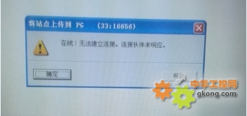

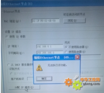

#1694楼
廖老师,在使用网线连接PLC与笔记本电脑时遇到点问题,想请教您一下。以下是操作步骤:1、使用网线连接PLC与笔记本电脑。2、打开Step7,PLC---编辑Ethernet节点---浏览。查到PLC的默认IP地址为0.0.0.0,通过设置IP组态把IP地址和子网掩码设置。3、把笔记本电脑IP地址更改为同网段的。设置PG/PC接口,把接口设置成本地的网卡。此时可以ping通PLC的IP地址。点击可访问几点,PLC的设备名显示出来了。4、新建一个项目,项目中插入一个S300的站点,(或者新建一个个项目,没有插入站点也尝试了)通过PLC---将站点上传到PG。但此时会提示“在线:无法建立连接,连接伙伴未响应”“不能为模块组态连接”。IP地址更改为一个网段的了。

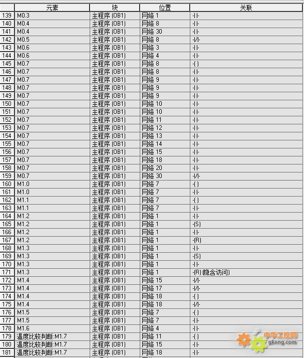

廖老师您好,请问这个程序里M1.2,M1.3等都没标明是什么,有没办法推测出来的。完整程序已发您邮箱

以下是引用wkt4642014/11/18 10:33:06的发言:
[此贴子已经被作者于2014/11/18 10:33:50编辑过]
首先保证连接上,做控制PLC的运行模式。
PLC的默认IP地址为0.0.0.0?
可在硬件组态中按“显示”按钮读取PLC的IP地址或MAC地址。

以下是引用六脉加易筋经2014/11/18 20:34:32的发言:
[此贴子已经被作者于2014/11/18 20:44:40编辑过]
看到你的程序了,用交叉参考表查M1.2,都在程序段1,该段的操作不难看懂,但是在系统中的作用是什么,需要看整个程序。

回复 #1696楼 liaosun
设置的IP地址无效,重启机床之后,PLC的IP地址重新变为了0.0.0.0。是不是没有在组态网络中对CP的IP地址加以修改就不能使用网线连接呢,也就是说对于一台PLC首次对其进行连接时必须使用编程线缆(PC-Adapter)进行连接。或许我问的问题有点低级了,不好意思。
廖老师您好,已经打开交叉引用表了,还是看不懂M1.2,M1.3具体是起什么作用的
