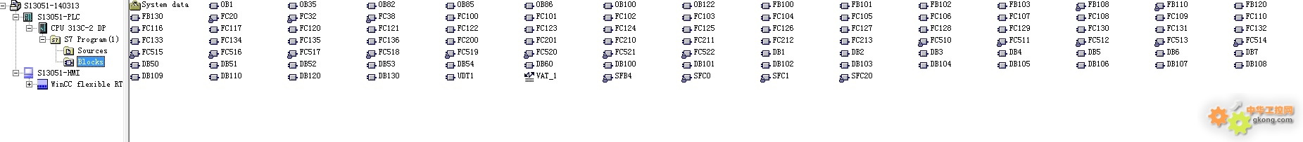

#1749楼
廖老师您好,请问看别人编的S7-300程序,这么多组织块,功能,功能块,从哪下手看
