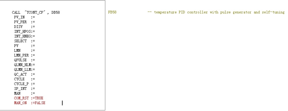

发表于:2014/12/8 15:24:02
#1763楼
廖老师您好,请问为什么光盘实例里的语句表程序里COM_RST :=TRUE,MAN_ON  :=FALSE不会显示红色,我仿照实例调用FB58模块,也是用语句表程序,COM_RST :=TRUE,MAN_ON  :=FALSE就显示红色错误了

发表于:2014/12/9 10:30:19
#1764楼
以下是引用六脉加易筋经2014/12/8 15:24:02的发言:
可能要问西门子了。
