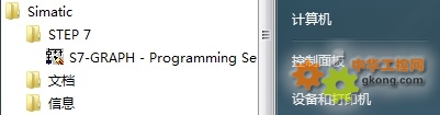

#1770楼
廖老师您好,请问我的开始\simatic\step7下怎么没有PID参数赋值工具,只有1个S7-GRAPH。我安装的是Step7V5.5SP2版本,操作系统是win7 64位旗舰版

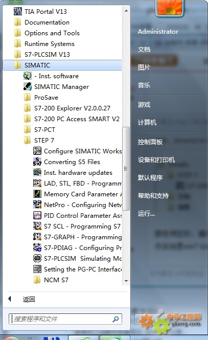

以下是引用六脉加易筋经2014/12/10 5:49:03的发言:
我的操作系统也是win7 64位旗舰版,与STEP7的版本没什么关系。

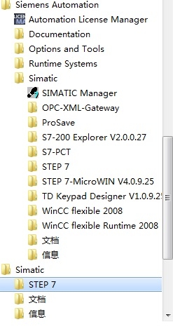

找到了,原来有2个Simatic文件夹,我找了下面一个,感谢廖老师指点。
