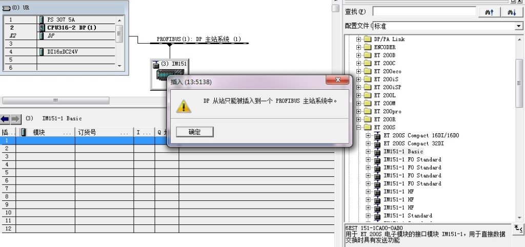

廖老师您好,请问实训34中书上写打开硬件目录中的子文件夹“IM 151-1 Basic\PM”。我的软件中IM 151-1 Basic下面没有子文件夹PM等。点击直接出现如图所示

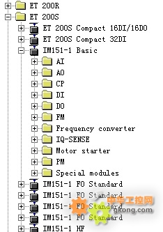

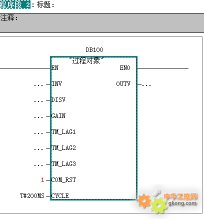

廖老师您好,实训46中,光盘里的文件都是用的语句表,我用梯形图格式调用FB100时,书上COM_RST:=TRUE,我在FB100功能块方框该项不管是填1还是TRUE,都是显示红色有错误
