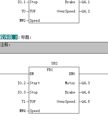

#1704楼
廖老师您好,请问实训22中第6点再调用一次FB1,两次调用实参地址不能相同,是否指如上图这样在网络2再加1个FB1块?分别改变两次调用FB1的输入参数,观察输出参数的变化是否符合程序的要求,是指怎么改?能否说具体点

以下是引用六脉加易筋经2014/11/20 16:12:05的发言:
你的程序段2是对的,改变输入参数,是指改变Start、Stop和Speed的实参的值。
[此贴子已经被作者于2014/11/21 9:01:07编辑过]
