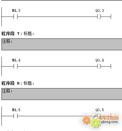

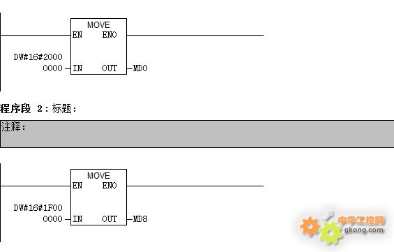

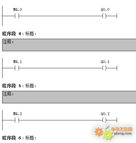

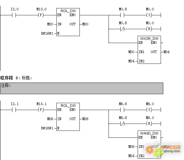

15746
六脉加易筋经
文章数:2370
年度积分:819
历史总积分:15746
注册时间:2014/2/10
发表于:2014/11/24 18:45:25
#1718楼
是控制6台压缩机的启停的,要求产生几个加脉冲就启动几台,产生几个减脉冲就关几台。先开的先关,均匀使用,比如先开的123,然后关了1,再开就是4。后面部分编好了。前面的产生脉冲编不出来。
这是OB100的
这是OB1的
前面是传感器测到的数值转换成0到27648数值,再27648/6后取整分6档,用整数1,2,3,4,5,6代表存在MW100中,然后根据MW100的数值产生相应数值个脉冲信号,这一段怎么才能实现?
