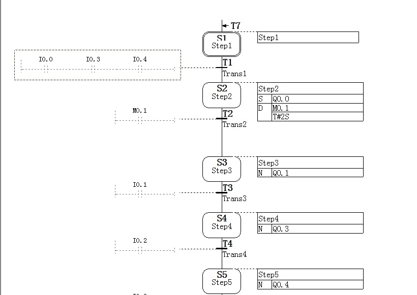

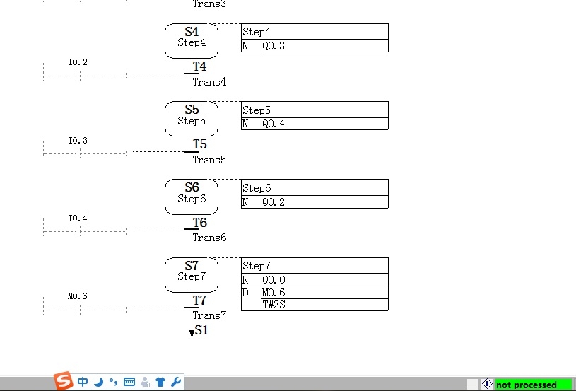

廖老师您好,请问实训31中冲床机械手仿真,仿真时S1步怎么激活不了
是否正确安装了S7-Graph?我仿真没有问题的。
