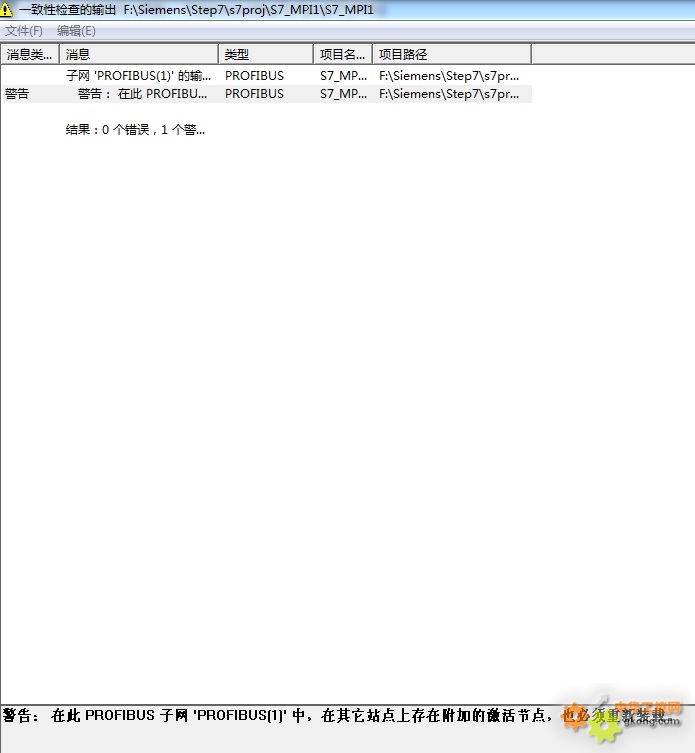

廖老师您好,请问我做实训39时,组态网络保存编译时出现上图警告是哪里出问题了?
人受到警告处分会紧张地睡不着觉的。
这种软件的警告往往是一种善意的提醒,并不影响下载和运行,不要理睬它。
如果编译出错,就比较麻烦了。需要找出错误的原因,改正后才能成功地编译和下载。
人受到警告处分会紧张地睡不着觉的。
廖老师,我用您光盘例程的组态网络保存编译时就没错也没警告。
附件:
本地下载
我自己按书上要求一步步做,做到组态网络保存编译时就出警告了。

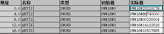

廖老师您好,请问实训44最后部分编程部分的仿真练习,打开DB121监控时,图中红色框起来的局部变量的意义看不懂,按在线帮助那个74后面的0000是不是就是错误源?上面写是WORD型的,后面写的OB121_FLT_REG 都是B#16#26之类的字节型的,而且也没有0000.74后面的0000是什么意义?

在线帮助里找得到:
错误代码B#16#21:BCD码转换出错
OB121_FLT_REG: 所涉及寄存器的ID (W#16#0000:累加器1)
