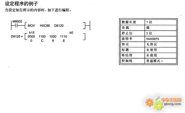

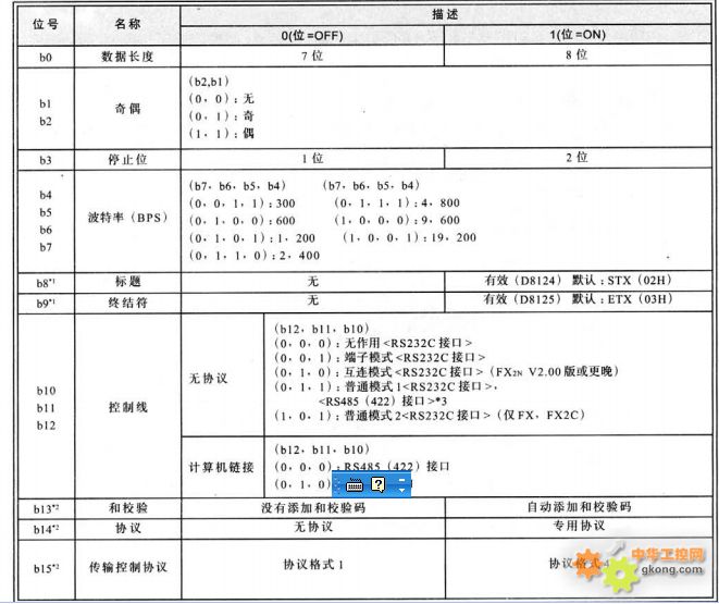

本节解释怎样在无协议通讯(RS指令)和计算机链接之间进行通讯设置。
1. 什么是通讯格式。
通讯格式决定计算机链接和无协议通讯(RS指令)间的通讯设置(数据长度,奇偶校验和波特率等)。
通讯格式可用可编程控制器中的特殊数据寄存器D8120来进行设置。根据所使用的外部设备来设置D8120。当修改了D8120的设置后,确保关掉可编程控制器的电源,然后再打开,否则无效。

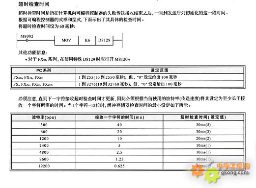

D8129 数据网络超时计时器值(RS指令,计算机链接)

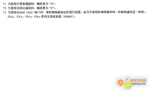

注意:

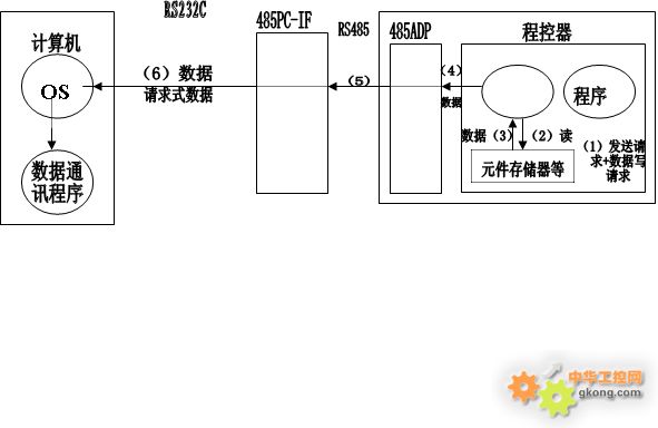

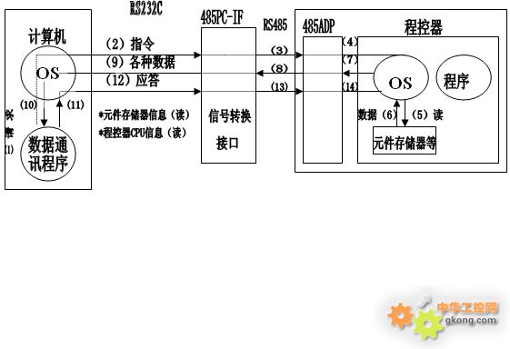

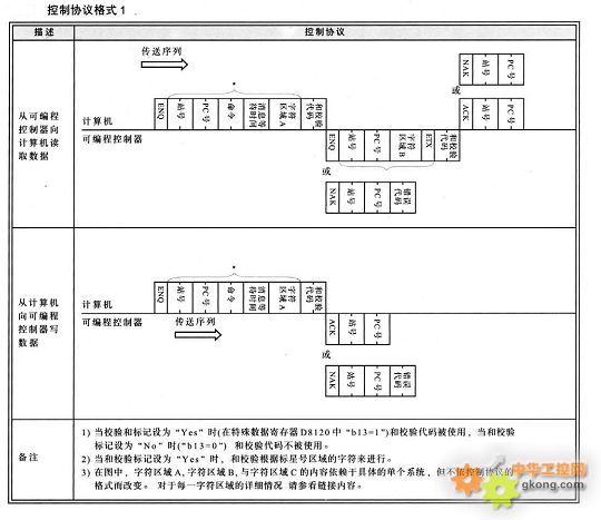

计算机链接(即1:N通讯)
1.链接后的数据流
下述图样为可编程控制器的读、写及状态控制的数据流图。
1)计算机从可编程控制器读取数据。
2)计算机向可编程控制器发送数据
3)可编程控制器向计算机发送数据

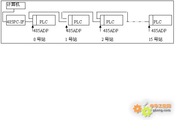

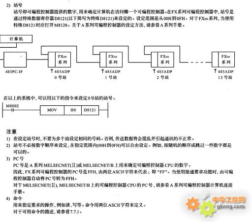

2.站号
站号即可编程控制器提供的数字,用来确定计算机在访问哪一个可编程控制器。在FX系列可编程控制器中,站号是通过特殊数据寄存器D8121来设定的。设定范围是从00H到0FH。最多可以实现16台通信。框图如下:
在以上系统中,可以用以下的指令来设定站号。如:0号站设定如下:
  LD M8002
  MOV  K0  D8121
梯形图如下:
注意事项如下:
1) 在设定站号时,不要为多个站设定相同的号码,否则,传送数据将会混乱并引起通讯的不正常。
2) 站号不必按数字顺序来设定,在指定范围内(00H到0FH)可以自由设定。例如,按随机的顺序或跳过一些数字都是可以的,但总站数不能超过16。一般情况16台设定0到15。

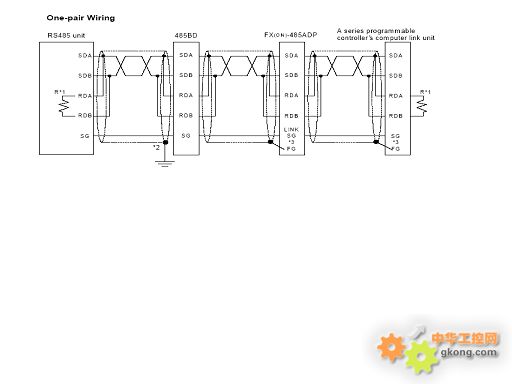

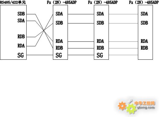

3) 用一对导线连接,接线图如下:

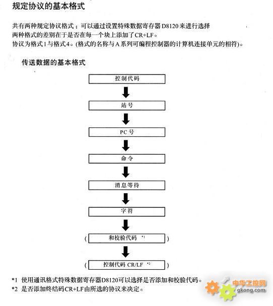

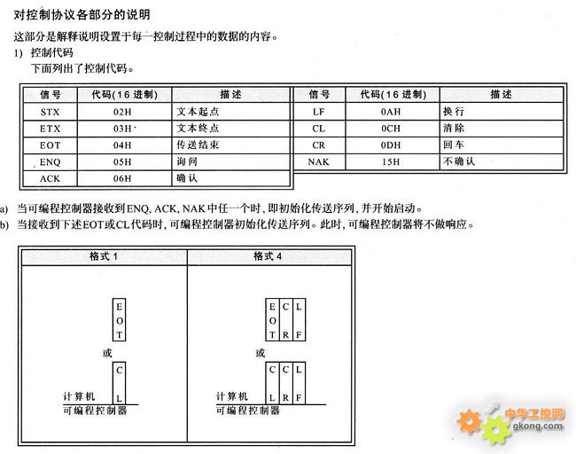

控制协议及说明
续上贴:

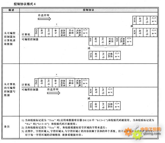

对控制协议的说明:

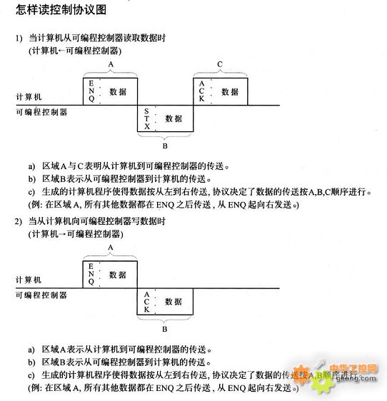

#285楼
对控制协议的说明

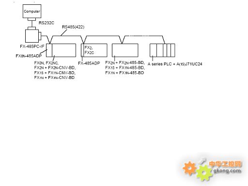

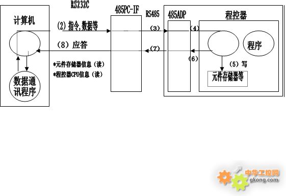

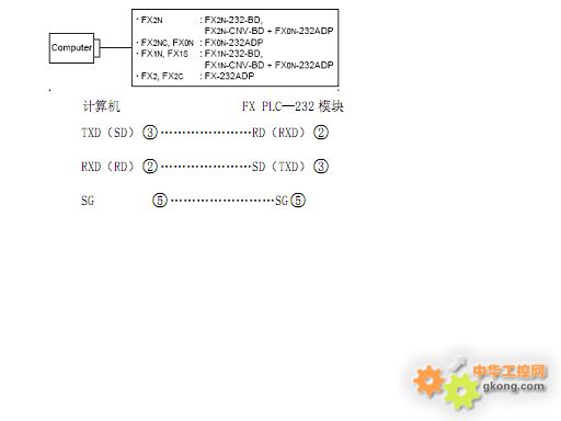

FX系列PLC和计算机无协议通讯硬件组成
FX系列PLC和计算机无协议通讯有两种方式,硬件组成如下:
1、计算机通过232口和PLC通过232模块连接
使用的硬件有计算机(带232口)一台,FX系列PLC一台(FX2N、FX0N、 FX2C
等),PLC相对应的232模块一个,比如FX2N的PLC采用232BD模块,FX0N的
PLC采用FX0N-232ADP等,注意232传输距离不超过15米。
2、计算机通过232口和PLC通过485模块的连接
 使用的硬件有计算机(带232口)一台,FX系列PLC(FX2N、FX0N、 FX2C
等)16台以内型号主要有FX2N,FX0N,FX1N等;232电平转485电平的模块485PC
—IF一个,每台PLC配置一个485模块,根据具体的PLC来选择485模块,比
如FX2N的PLC选择FX2N—485BD,FX0N的PLC选择FX0N—485ADP等。通讯距离
计算机232口到485PC—IF应小于15米,各PLC通过485模块连接不超过500
米。PLC和PLC之间通过485模块连接使用one pair 配线和N:N网络相同。

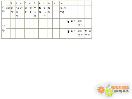

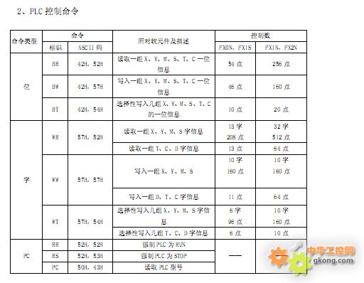

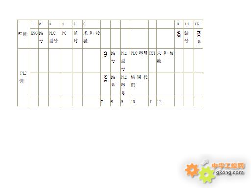

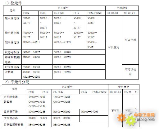

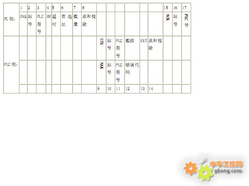

FX系列PLC和计算机无协议通讯PLC软元件分配和控制命令
1、PLC软元件分配
1)BR(计算机读取 PLC位元件)指令
例如读取 PLC上 X0 到 X7 的状态,计算机先发送: ENQ +“00FFBR0X000008“+求和校验码  PLC受到后作出响应,具体看后面的程序。

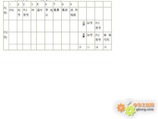

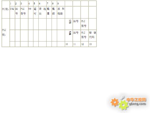

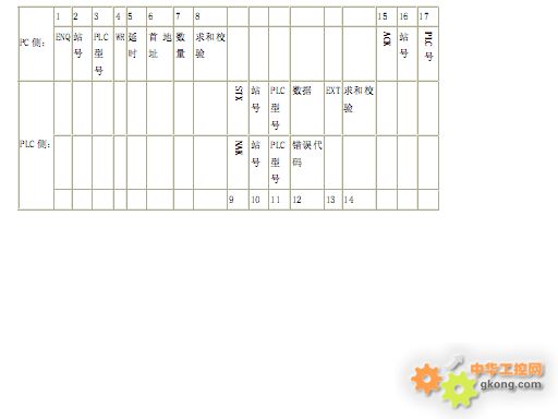

2)WR(计算机读取 PLC字元件)指令
3)BW(计算机写入 PLC位元件)指令
4)WW(计算机写入 PLC字元件)指令

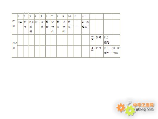

5)BT(计算机测试位元件)指令
6)WT(计算机测试字元件)指令
7)PC(读取 PLC型号)指令
