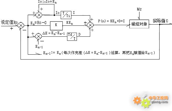

闭环PID控制:
PID控制概念:
下图表示了PID控制的算法框图。从图知,它的控制值P(n)是I、KEn、D三部分的和。这里未计及偏差为零时的控制值M,但这可通过执行积分运算实现。图中M2为干扰量,R0为设定值,C为实际值,T为采样周期(PID运算间隔时间)
在PLC控制中用它,则必须“离散化”,用相应的数值计算,代替这里的积分、微分。
如选择的采样周期为 T ,积分初值为 0,离散化后的公式应为:

#203楼
续上贴:
上面公式计算仅仅是加、减、乘、除等基本运算。
所以,如选定了采样周期 T、积分常数Ti、 微分常数Td、 放大倍数K、偏差为零时的控制值M以及各个时刻的偏差值,用PLC的算术运算指令完全可进行这个运算,以求出不同时刻 n 的控制值。进而再把这个控制值输出,即可实现PID控制。

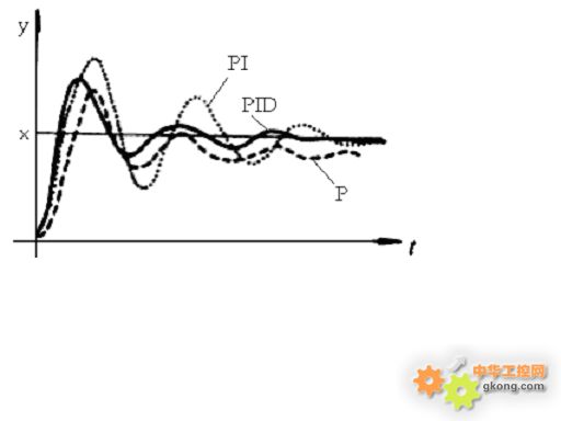

如下图:
当设定值从0突变到x时,在比例(P)作用、比例积分(PI)作用和比例积分微分(PID)作用下,被调量y变化的过渡过程。可以看出,比例积分微分作用效果为最佳,能迅速地使y达到设定值x。比例积分作用则需要稍长的时间。比例作用则最终达不到设定值,而有余差。
所以,先确定采样周期T,再就是比例系数K,然后为积分常数Ti,再就是微分常数Td。
而且这些参数整定,多都是在凭经验,在现场调试中具体确定。一般是,先取一组数据,将系统投运,然后对系统人为加一定扰动,如改变设定值,再观察调节量的变化过程。若得不到满意的性能,则重选一组数据。反复调试,直到满意为止。

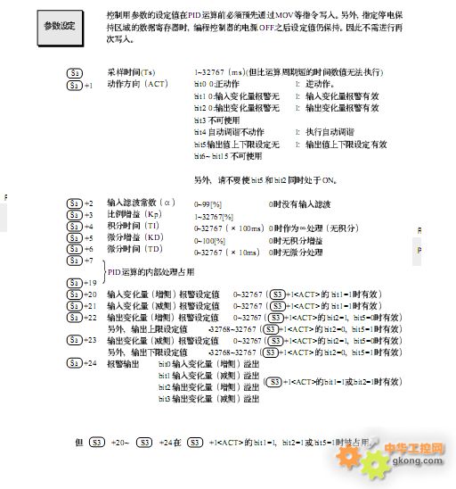

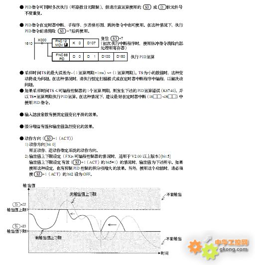

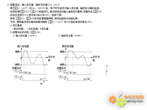

#205楼

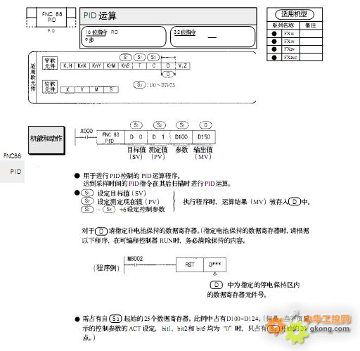

以下为三菱编程手册对PID指令的描述:
它的参数设定,如下:

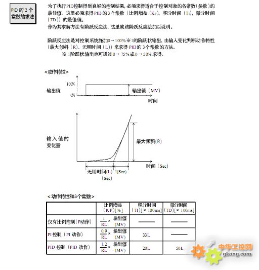

有前面可知,关键是参数的确定:
参数选定:大体的步骤是,
1。选定合适的采样周期T
对流量控制系统,一般为1到5秒,优先选用1到2秒。
对压力控制系统,一般为3到10秒,优先选用6到8秒。
对液位控制系统,一般为6到8秒。
对温度控制系统,一般为10到20秒。
对成分控制系统,一般为15到20秒。
当然,以上这些数据也是很笼统的,仅仅是参考数。
从实际经验看,T 最好尽可能选得小些。T 小,并把积分作用(见以下参数Td解释)适当减弱,可作到,既加快调节过程,而又避免由系统离散原因引起的超调。
2。选定合适的比例带δ
这时设Ti为∞(无穷大),Td为0,从大到小改变比例带,直到得到较好的的过程曲线。
3。选定合适的积分常数Ti
将比例 带放大1.2倍,从大到小改变积分时间常数,直到得到较好的的过程曲线。
4。再定合适的比例带δ
积分时间常数不变,再改变比例带(增大或减小),看过程曲线是否改善。若有改善,则继续调整比例带;若没有改善,则将原定的比例带减小,再变更积分时间常数,以改善控制过程曲线。如此多次反复,直到得到合适的比例带及积分时间常数。
5。选定合适的微分常数Td
一般讲,微分时间常数可在积分时间常数的6分之一到4分之一间选定。而且,引入微分作用后,积分时间常数可适当减小。这些参数选定后,再观察过程曲线是否理想。如不当,可再作相应调整,直到满意为止。

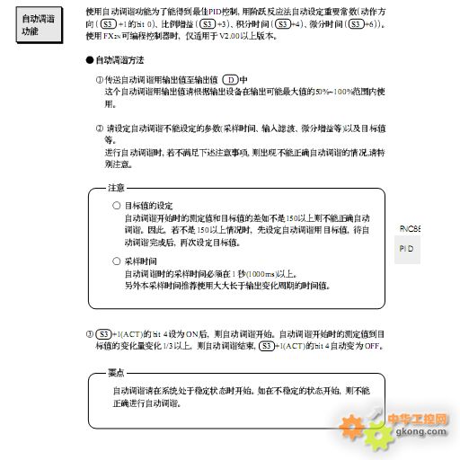

PID的自动调谐功能:

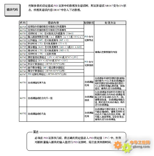

#209楼
当使用PID指令进行参数设定和运算时,如果出错,则M8067为1,同时D8067中也写入相应错误代码,大致参考如下:
