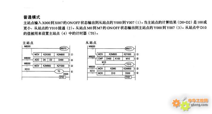

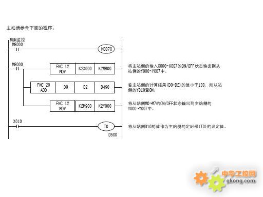

并行链接的例程
下面是普通模式的例程:
仔细分析一下,大家可以讨论。

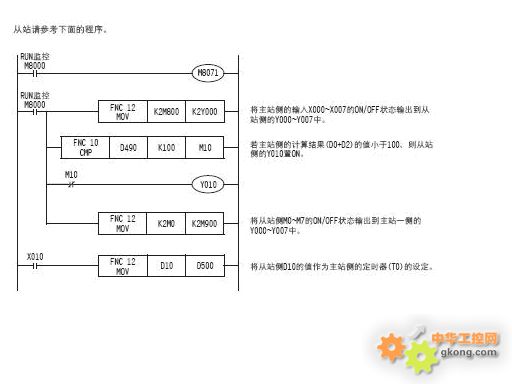

#271楼
并行链接的例程
下面是高速模式的例子:
大家注意M8162的状态。

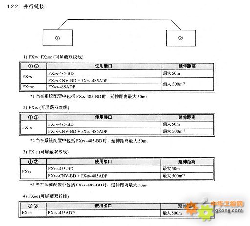

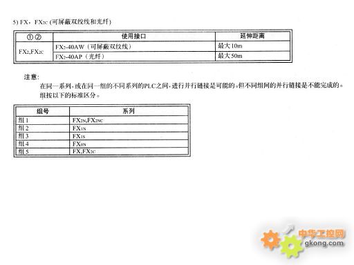

#272楼

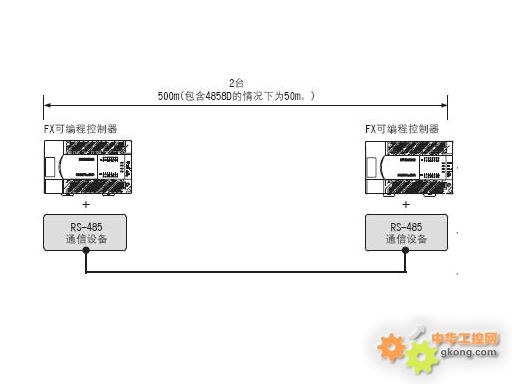

并行链接的接线
当并行链接时,可做链接的长度与接口模块和传输介质直接有关:

#273楼
两台FX2N PLC进行并行链接通信
注意分析,下面的通信采用的是普通模式还是高速模式?采用的通信模块是什么?
这个答案很容易看出来,下帖再说明。

#277楼
显然,并行链接通信采用的是普通模式,至于通信模块可以参考271楼的图片。

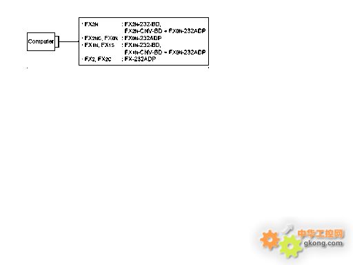

前面已经简单介绍了N:N网络和并行链接,下面介绍RS协议连接
RS协议通讯是通过计算机、打印机等的232口和PLC通过232BD模块连接,
并通过RS指令达到通讯的目的,主要设置的数据寄存器有:

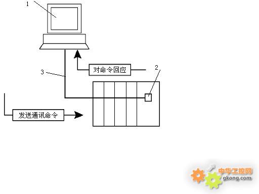

任何网络除了要按物理层协议接线。同时,还要弄清有关高层协议。三菱FX机可用串口通讯或编程口通讯协议,Q型机PLC可用MC(Melsec通讯协议简称)协议。一般讲,网络不同,协议也将不同。按通讯协议,就是使用网络协议规定有关命令,实现与PLC通讯。
图示的为计算机与PLC协议通讯的例子。
从图知,在这个通讯过程,总是计算机先向PLC发送通讯命令,接着是PLC对这个命令处理后,予以了回应。
提示:协议通讯的命令并不是PLC的指令,只是一种能为PLC识别的的要求。PLC接受通讯命令后,将按要求,与对方交换数据,或实现相应状态改变。
