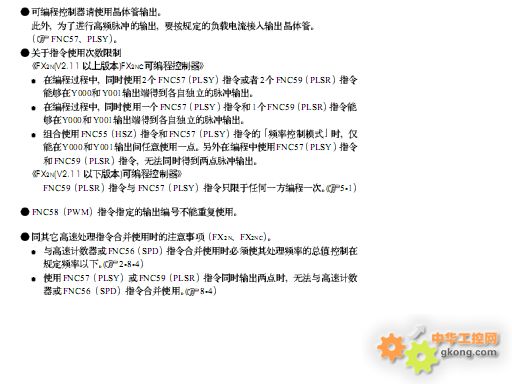

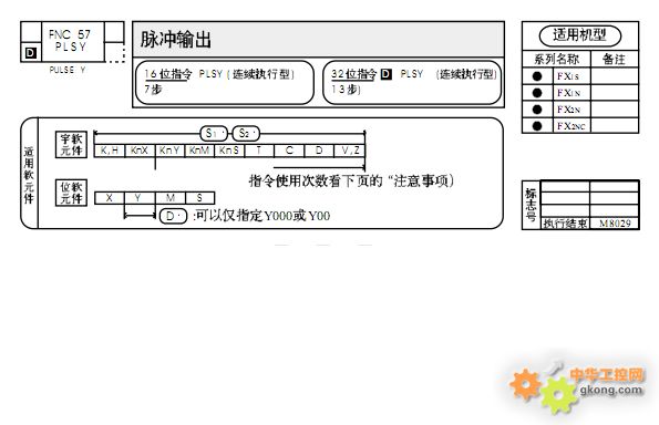

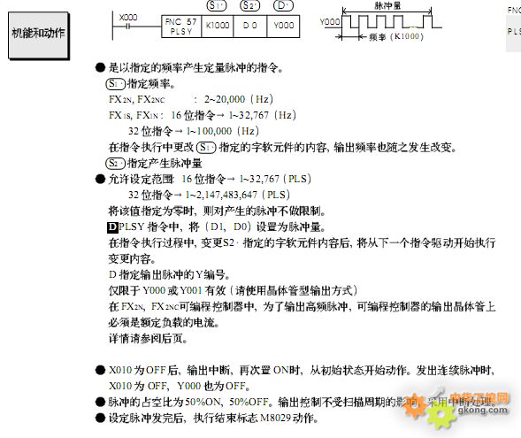

三菱FX2N的脉冲指令
各位过奖了,一个不太老的工控新人而已。
下面仅介绍三菱FX2N的脉冲指令:
PLSY指令:
三菱编程手册这样表述
它有3个操作数:
第一个(S1):指定频率,数值受硬件性能限制,可随时改变
第二个(S2):指定脉冲数,其最大值,受存贮器容量限制,如设为0,将连续输出脉冲
第三个(D):脉冲输出口地址,Y000或 Y001,两个口可同时独立工作,互不影响。此指令可16位或32 使用,后者,可用32位二进制数设定脉冲数。

PLSY使用注意事项:

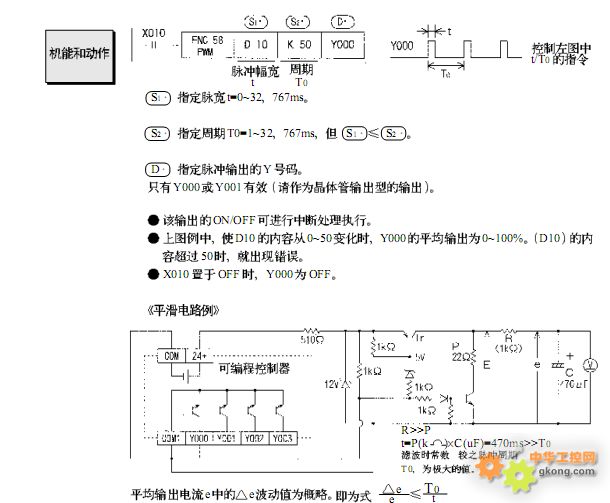

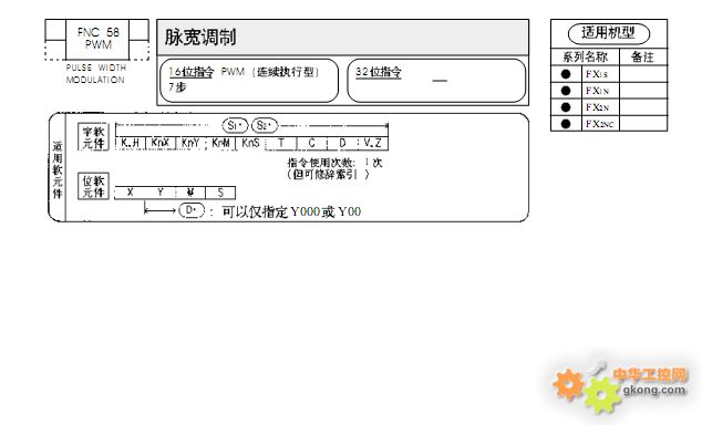

在现代直流电机的驱动放大时大都采用晶体管功率放大器来实现,而晶体管放大器系统可分为两种类型:线性放大器和开关放大器。线性放大器毫无例外采用晶体管,而开关放大器可采用晶体管、晶闸管。开关型放大器通常分为三种:脉宽调制PW、脉冲频率调制MPFM和可控硅整流SCR。PLSY指令只能产生指定频率的固定脉宽的脉冲,三菱PLC的PWM指令则可实现指定脉宽、指定周期的功能。因此,下面介绍PWM的应用(在运动控制伺服驱动中的运用)
在三菱编程手册中这样描述PWM指令:

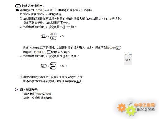

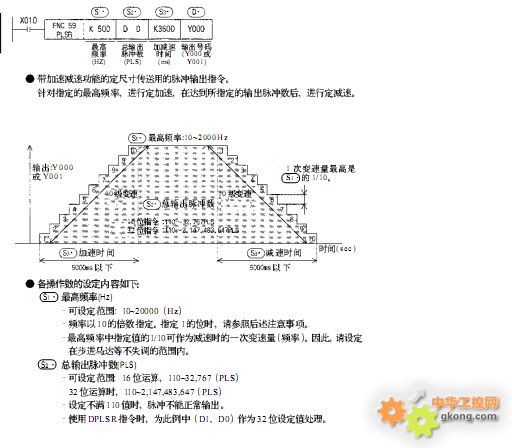

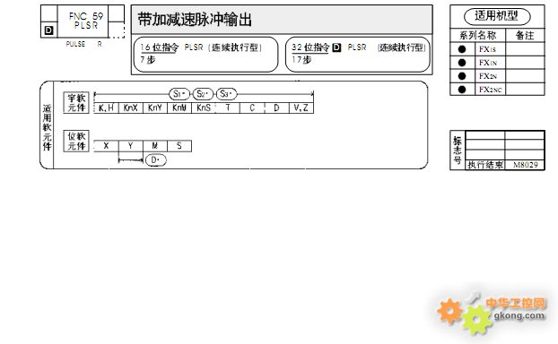

PLSR指令:(仅介绍在FX-2n中的功能,其他类型的要注意查看手册)

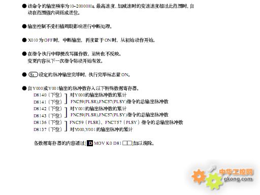

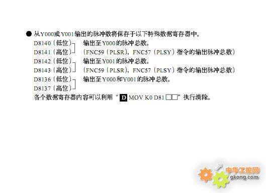

#189楼

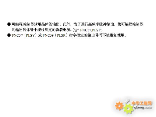

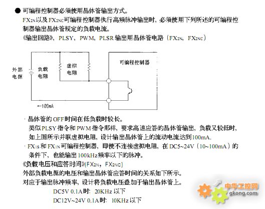

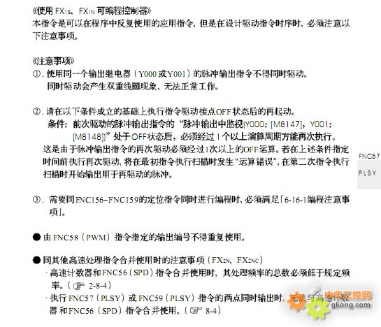

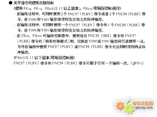

对于脉冲指令使用时需注意:
1.对机脉冲指令的使用是受限制的。如对同一输出口,只能使用一次。如多次使用,先使用的有效。
2.PLSY、PLSR及PWM指令是否执行了执行,可观测脉冲输出口。如指示灯闪烁,则发送脉冲,指令执行;否则指令不执行,不发送脉冲。还可用特殊数据寄存器读出已发送的脉冲数。从中也可判断是否已执行。
3.不管哪个机型,脉冲输出都是中断执行,不受扫描周期影响。
当然脉冲输出也可用位置、运动控制模块,或运动控制CPU。特别是中、大型机,一般没内置脉冲输出点,也没有相关指令,更是要用它。
这些单元、模块可输出脉冲串(链),有的还可输出脉宽可调制的脉冲。由于PLC的进步,这些单元、模块也还在与日俱增。
大家慢慢学习查阅资料,当会领悟,不再展开。
