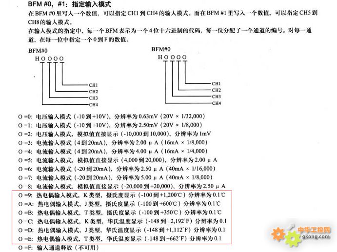

我大致看了一下你的材料,下面说说我的看法,然后统一一下思路再来研究程序的细节:
1.你的图纸上用了3个特殊模块:·FX2N-4AD-TC模块的2个通道用来读取温度,应用FX2N-8AD模块的1个通道来接收减压后的实际压力,能完成功能是肯定的。我觉得这样有点浪费,看下图:
上图为FX2N-8AD的说明,可参考三菱手册进一步了解。显然,FX2N-8AD一个足够。不知这个说法对否?(或者采用4AD进行配合?)当然,如果你想对温度输入参数进行调整,你的做法是对的。
2.如你接线图所示:#0模块是FX2N-4AD-TC模块,#1模块是FX2N-8AD模块,#2模块是FX2N-4DA模块(可否采用2DA?),你的程序中没有对#2模块的程序,那么。也就不可能完成对“运算结果传回模拟量模块,由模拟量输出(4-20ma电流或0-10V电压)模拟信号给变频器,变频器根据接收到的模拟信号数值自动调节输出频率,控制冷却泵的转速,从而调节循环水流量。”的控制。

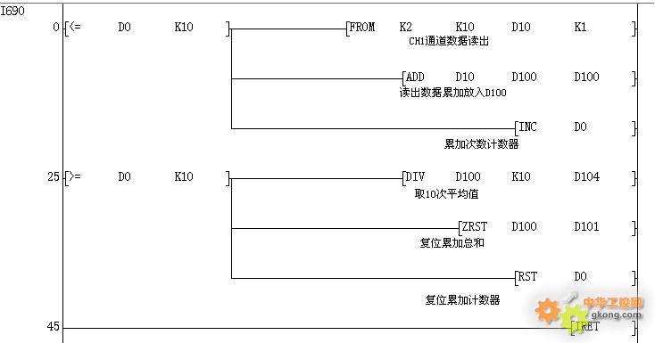

本贴应伤心之泪要求编写,只可学习讨论,其余部分因涉及商业不再给出。
这是8AD的中断子程序,完成取样10次再取平均值送给PLC功能。前提是主程序已开中断,主程序中已经设定8AD取CH1通道,8AD为#2模块(完全按伤心之泪的设定)。
注意,累计时用的是ADD指令,调试时若发现10次的数据和(D100中)溢出,可统一考虑DADD指令,此时程序应相应变动,不再给出。
[此贴子已经被作者于2010-1-20 11:16:30编辑过]

#237楼
更正一下,上贴中8AD应该是#1模块,故指令中的K2应该为K1
