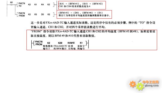

#210楼

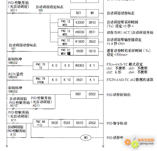

三菱PID的例子

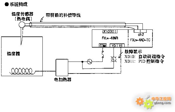

一温度槽,要求对槽内温度进行PID控温。
PLC采用三菱FX2N-48MR型PLC;输入采用:X10(自动调谐)、X11(PID控制)和温度传感器(热电偶元件)、扩展模块FX2N-4AD-TC(采集温度槽中温度传送给PLC);输出采用Y0(故障显示)、Y1(连接电加热器加热)。

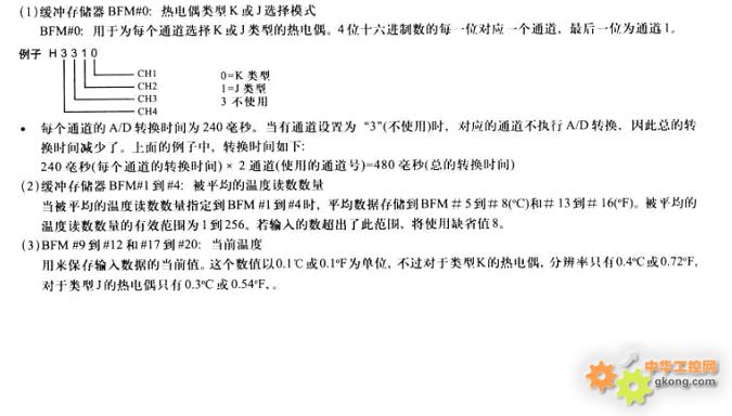

为了更好解释这个例子,先把FX2N-4AD-TC的用法介绍一下:
注意上图中绿色和红色线框中的内容。
注意上图中绿色和红色线框中的内容。

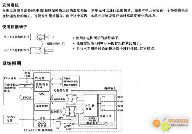

#211楼

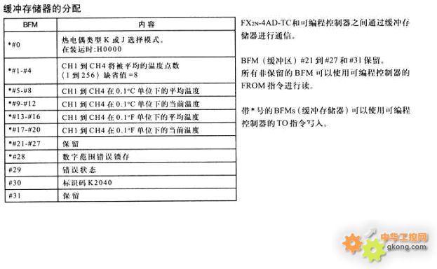

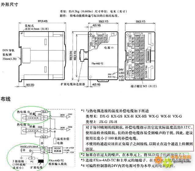

下图是FX2N-4AD-TC安装定位要求和框图
下面是FX2N-4AD-TC缓冲存储器的分配:

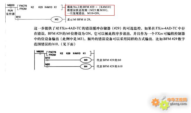

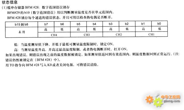

#212楼

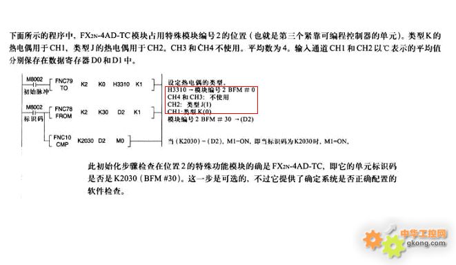

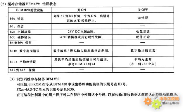

下面是FX2N-4AD-TC的BFM的状态信息:

本贴将解说FX2N-4AD-TC如何使用。

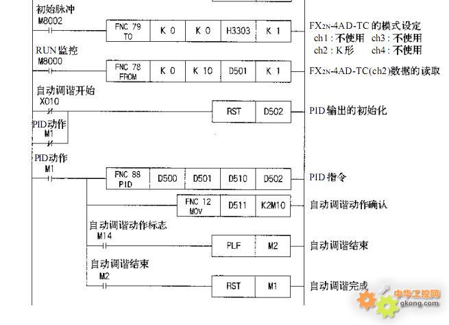

发表于:2010/1/14 9:23:05
#214楼
相信大家现在对FX2N-4AD-TC的使用应该没有问题了。
现在回到PID控制上:
3529
EEbeginner 版主
文章数:1818
历史总积分:3529
注册时间:2009/11/19

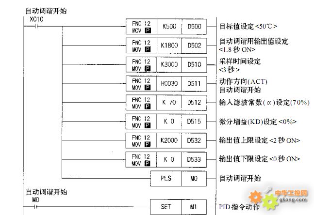

发表于:2010/1/14 9:28:23
#215楼

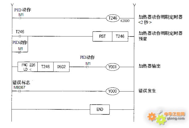

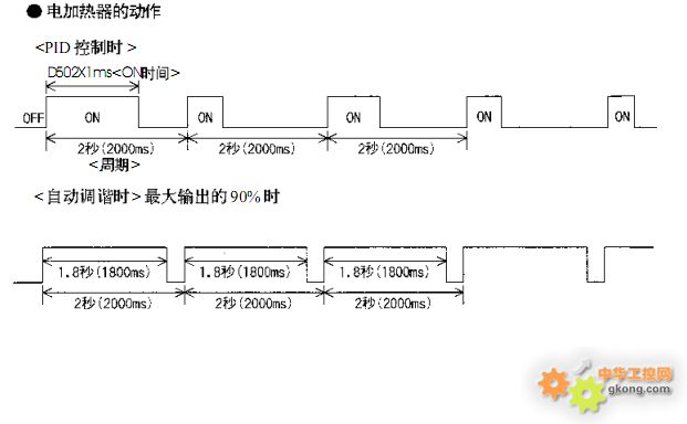

PID例子
自动调谐控制和PID控制中的参数设定:(参数选取可参考前文介绍,此处不再重复)
电加热器的动作情况:
下面程序是仅自动调谐起作用时的控制程序:
程序未完,见下帖

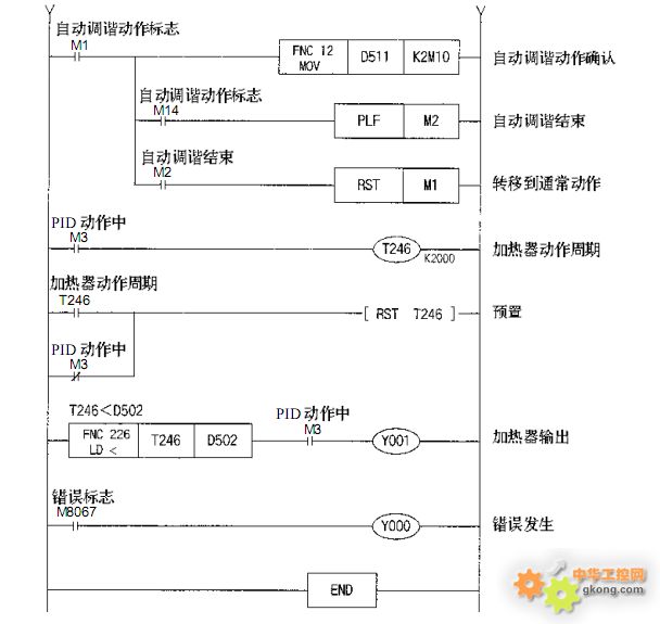

#216楼
续上贴:
3529
EEbeginner 版主
文章数:1818
历史总积分:3529
注册时间:2009/11/19

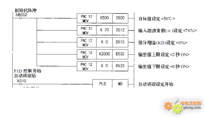

发表于:2010/1/14 10:11:35
#217楼
上贴的程序仅为自动调谐控制,下面介绍自动调谐+PID控制程序:
