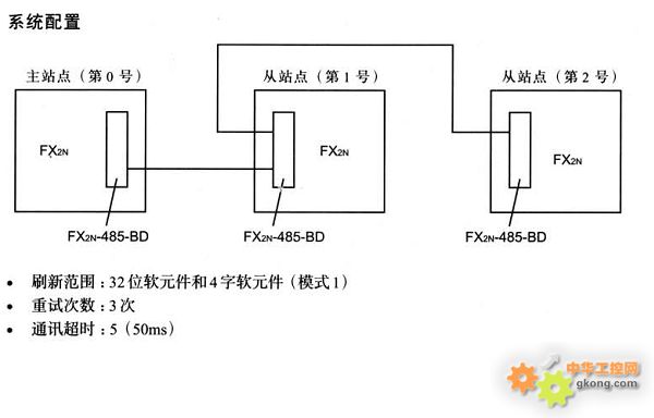

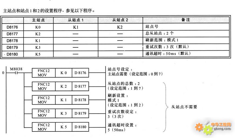

一个简单的通信例子
如下图系统配置和要求:
通信设定程序如下:
2899
