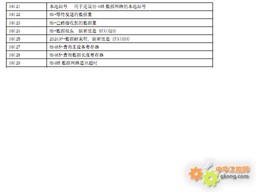

8)RR(强制运行)RS(强制停止)指令
FX系列PLC和计算机无协议通讯寄存器设置和PLC程序的编写
1、无协议通讯主要数据寄存器设置
1)D8120设置
模式说明:模式1和模式4不同之处D8120的B15位设置上,B15为0时为模式
1,当B15为是为模式4;模式1通讯格式后面不加CR(返回)和LF(忙)。
2)其它数据寄存器及中间继电器设置

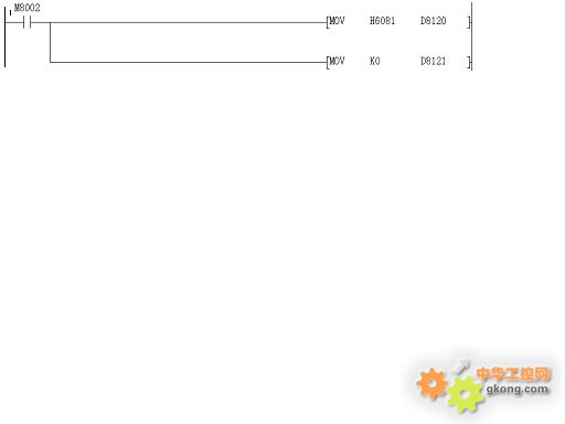

1)采用RS485ADP及485PC—IF连接的PLC程序编写
采用485后一台计算机能连接16台PLC,因此要给PLC编站号,定义在D8121中;
 LD   M8002   MOV K0  D8121  设置为0号站
 LD   M8002   MOV K1  D8121  设置为1号站
波特率等参数还是写在D8120中(内容见表D8120),写完程序输入到PLC后,记得要掉 电后再次上电才有效。
上面是0号站PLC程序,H6081是16进制表示,2进制为 0 1 1  000  0 0 1000 0 00 1
表达的意思是:数据长度为8位,无奇偶校验,停止位1位,波特率9600,无报头,无报尾,RS485连接,求和校验方式,无协议,协议方式1,

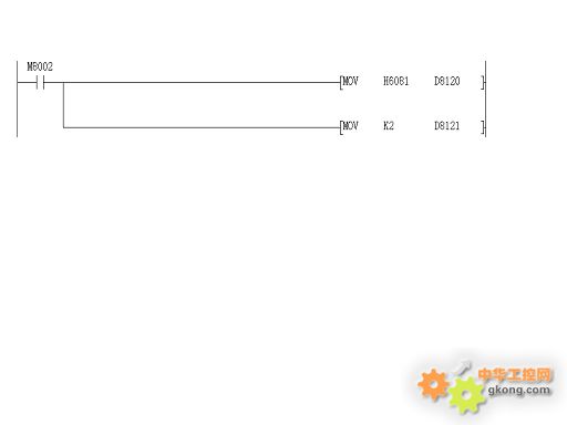

2号站程序如下:

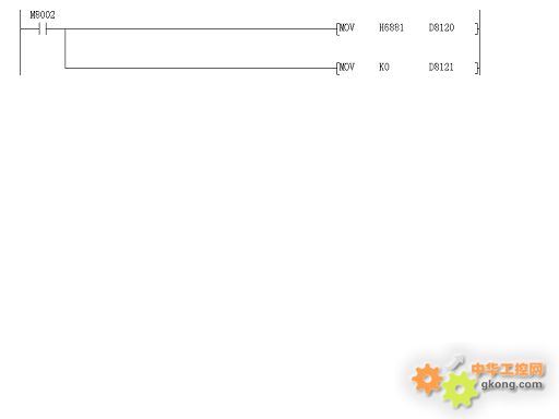

2)采用RS232连接的PLC程序编写
采用RS232后一台计算机只能连接1台PLC,因此PLC编站号只能为0,定义在D8121 中;
波特率等参数还是写在D8120中(内容见表D8120),写完程序输入到PLC后,记得要掉电后再次上电才有效。
上面是0号站PLC程序,H6881是16进制表示,2进制为
0 1 1  010  0 0 1000 0 00 1
 表达的意思是:数据长度为 8 位,无奇偶校验,停止位 1 位,波特率 9600,无报头
无报尾,RS232 连接,求和校验方式,无协议,协议方式 1。

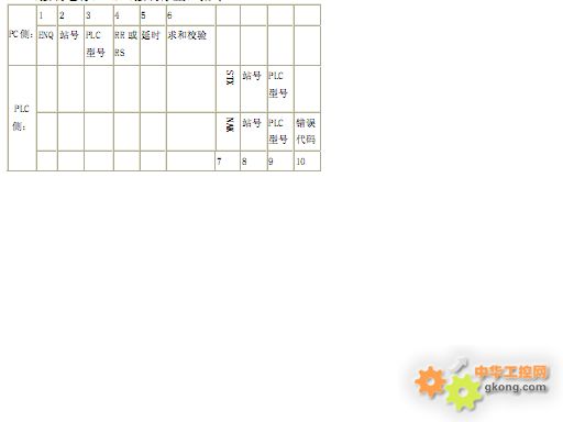

 总体说来 FX系列 PLC和计算机无协议通讯主要包括这 7个方面内容:
1、硬件组成:PLC、通讯模块、计算机。
2、硬件连接有两种,通过 232 还是 485PC—IF连接, 485 采用 one pair配线。
3、PLC 程序编写,注意 PLC 的型号和站号,FX0N 的 PLC 注意 M8120 接
通,修改 D8120 后要掉电一次,D8120 中的装置要和计算机串口设置相
同。
4、计算机程序编写,计算机的程序根据控制的要求进行编写,前面给出的
都是具体控制某些软元件的方法,具体控制过程还得具体分析,程序流
程基本相似,大体如下:
1)打开串口
2)准备控制命令和内容数据
3)发送命令或者命令加内容数据给PLC
4)等待PLC 返回数据
5)收到PLC 返回数据
6)判断数据是否正确
7)根据判断发送数据给PLC
8)读取数据
9)关闭串口
5、程序联机调试
6、生成可执行文件或者安装文件
7、编写说明书

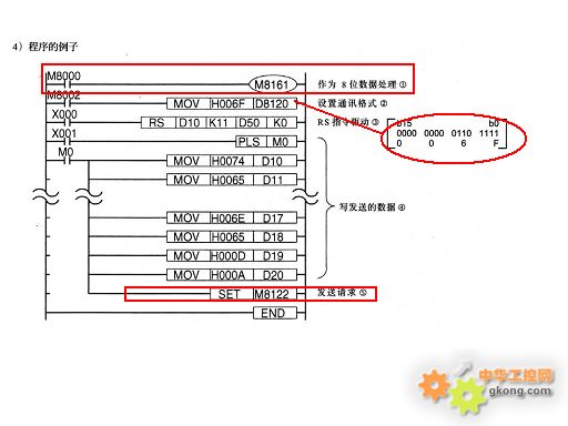

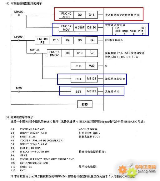

这是三菱FX通信手册上的一个例子,我加以标记,大家可以参考一下:

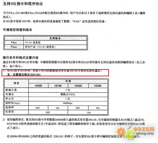

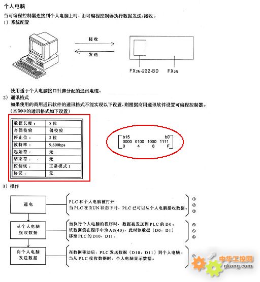

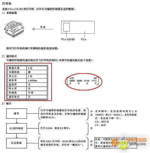

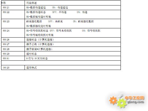

这是关于RS指令和无协议通信的注意事项。
