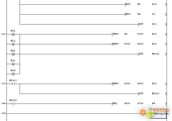

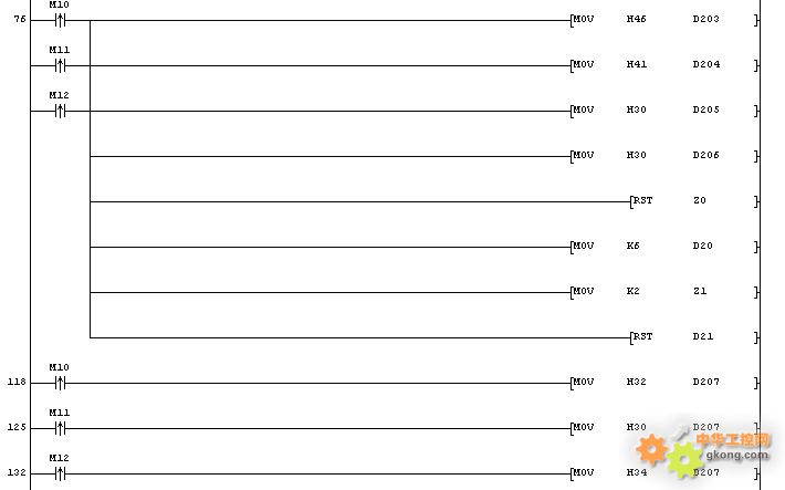

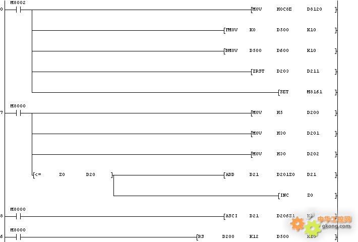

【三菱FX系列PLC与变频器通讯(RS485)】
三菱PLC:FX2N + FX2N-485-BD
三菱变频器:

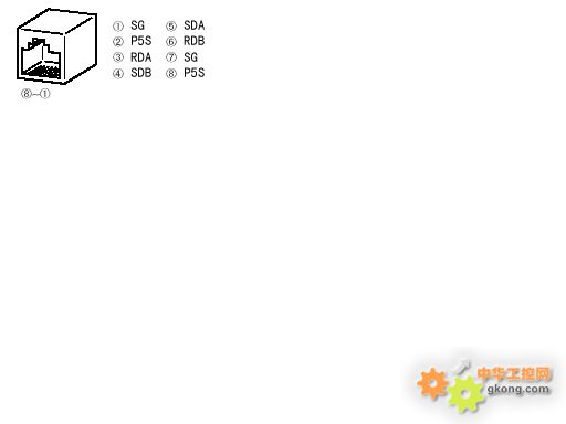

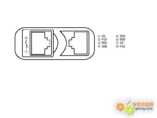

两者之间通过网线连接(网线的RJ45插头和变频器的PU插座接),使用两对导线连接方式(全双工),即将变频器的SDA与PLC通讯板(FX2N-485-BD)的RDA接,变频器的SDB与PLC通讯板(FX2N-485-BD)的RDB接,变频器的RDA与PLC通讯板(FX2N-485-BD)的SDA接,变频器的RDB与PLC通讯板(FX2N-485-BD)的SDB接,变频器的SG与PLC通讯板(FX2N-485-BD)的SG接。
A500、F500系列变频器PU端口:
E500、S500系列变频器PU端口:
一.三菱变频器的设置
PLC和变频器之间进行通讯,通讯规格必须在变频器的初始化中设定,如果没有进行初始设定或有一个错误的设定,数据将不能进行传输。
注:每次参数初始化设定完以后,需要复位变频器。如果改变与通讯相关的参数后,变频器没有复位,通讯将不能进行。
参数号      名称                    设定值             说明
117         站号                      0           设定变频器站号为0
118       通讯速率                    96          设定波特率为9600
119   停止位长/数据位长               11          设定停止位2位,数据位7位
120   奇偶校验有/无                   2           设定为偶校验
121   通讯再试次数                   9999         即使发生通讯错误,变频器也不停止
122   通讯校验时间间隔               9999         通讯校验终止
123   等待时间设定                   9999         用通讯数据设定
124   CR,LF有/无选择                 0           选择无CR,LF
对于122号参数一定要设成9999,否则当通讯结束以后且通讯校验互锁时间到时变频器会产生报警并且停止(E.PUE)。
对于79号参数要设成1,即PU操作模式。
注:以上的参数设置适用于A500、E500、F500系列的变频器。
对于S500系列的变频器(带R)的相关参数设置如下:
参数号      名称                    设定值             说明
n1          站号                      0           设定变频器站号为0
n2        通讯速率                    96          设定波特率为9600
n3    停止位长/数据位长               11          设定停止位2位,数据位7位
n4    奇偶校验有/无                   2           设定为偶校验
n5    通讯再试次数                  - - -         即使发生通讯错误,变频器也不停止
n6    通讯校验时间间隔               999          通讯校验终止
n7    等待时间设定                  - - -         用通讯数据设定
n8    运行指令权                      0           指令权在计算机
n9    速度指令权                      0           指令权在计算机
n10   联网启动模式选择                1           用计算机联网运行模式启动
n11   CR,LF有/无选择                0            选择无CR,LF
对于79号参数设成0即可。
二.三菱PLC的设置
三菱FX系列PLC在进行计算机链接(专用协议)和无协议通讯(RS指令)时均须对通讯格式(D8120)进行设定。其中包含有波特率、数据长度、奇偶校验、停止位和协议格式等。在修改了D8120的设置后,确保关掉PLC的电源,然后再打开。另外RS指令在修改以后也须关掉PLC的电源,然后再打开。
在这里对D8120采用下述设置:
RS485
b15                     b0
0000 1100 1000 1110
 0       C      8       E
即数据长度为7位,偶校验,2位停止位,波特率为9600bps,无标题符和终结符,没有添加和校验码,采用无协议(RS485)。

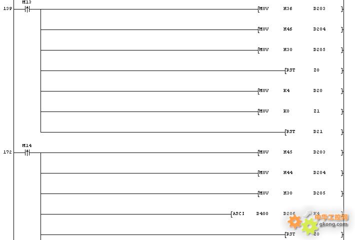

续上贴:
关于上述程序的说明:
① 当M10接通一次以后变频器进入正转状态。
② 当M11接通一次以后变频器进入停止状态。
③ 当M12接通一次以后变频器进入反转状态。
④ 当M13接通一次以后读取变频器的运行频率(D700)。
⑤ 当M14接通一次以后写入变频器的运行频率(D400)。

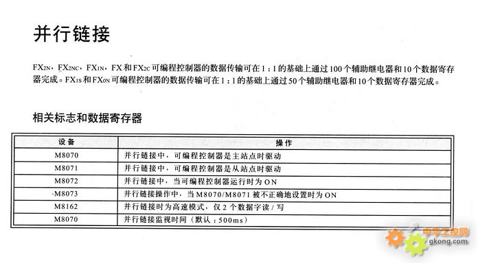

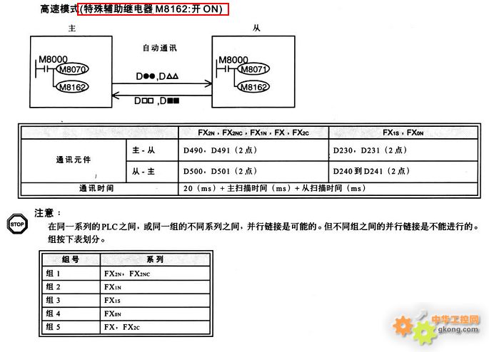

并行链接
