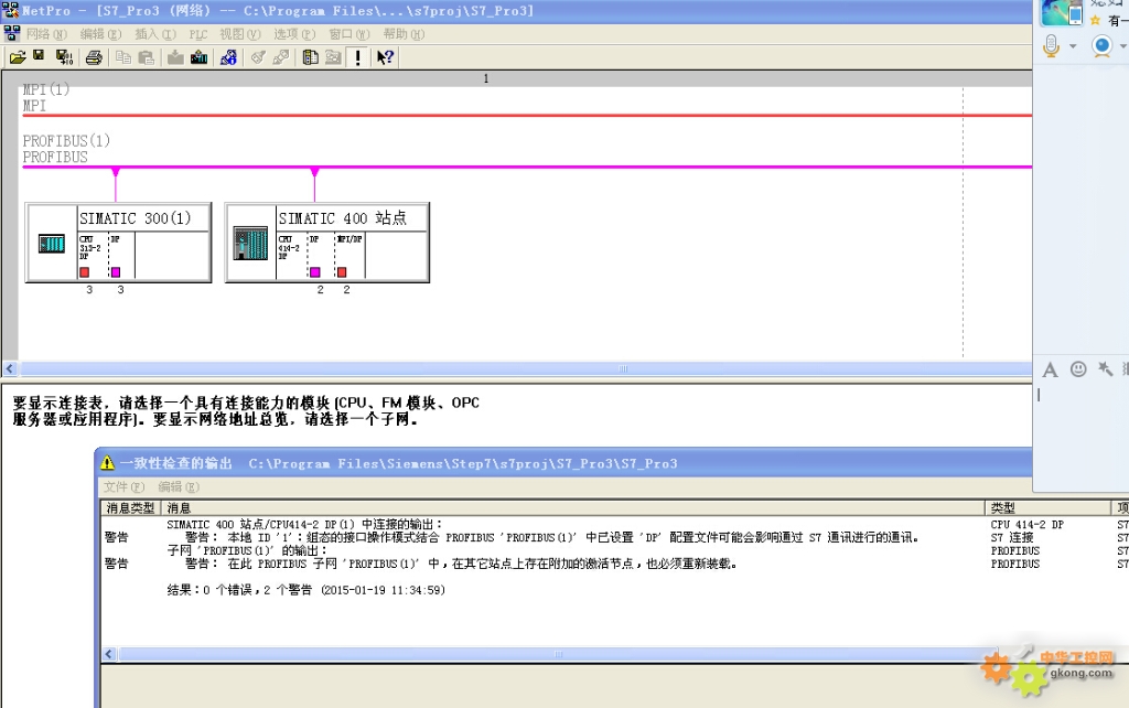

你好廖老师  我在做您的跟我动手学 一书中实训38 基于dp网络的单向通讯中组态s7编译时出现了错误 希望老师能够指点下 图片已附上

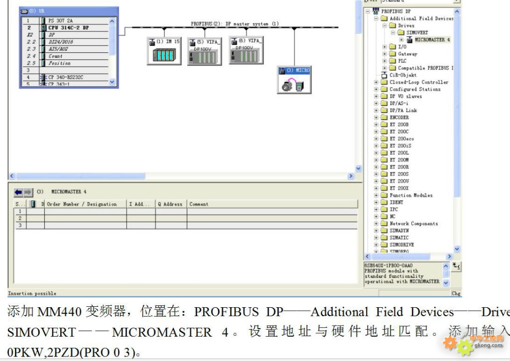

廖老师, 找了一个案例(
我在进行S7-300与西门子变频器MM440进行Profibus通信组态时,在additional field devices目录里没有找到drives,据说这得安装TIA(全集成自动化)软件Drive Es.
S7-300/400PLC应用技术第三版中第274页您也有过关于TIA软件Drive ES的描述,现在请问这个软件在哪里能找得到呢?找不到的话,这个案例就不能学习了,这多遗憾啊!

警告1:DP网络设置应选“标准”。第2个警告不影响通信。
[此贴子已经被作者于2015/1/19 16:45:27编辑过]
网上搜索到的:
http://www.docin.com/p-157863459.html
