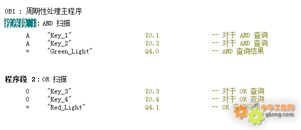

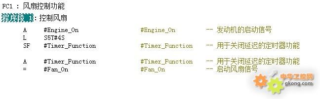

廖老师您好,请问这个程序中OB1的程序段1和2的AND扫描和OR扫描有什么具体作用?
FB1的程序段1把语句表的前3句与后3句拆开后分成2个程序段,FC1的程序段1前3句与后2句拆开后分成2个程序段,就可以和梯形图相互转换,这样做是否和原程序是等效的?

第一个问题,不知道各I、Q的物理意义,没法回答。
第二个问题,很简单的程序,转换为梯形图就更清楚了。
如果想成为300/400的高手,语句表是必须面对的。建议不要把精力放在语句表转梯形图上。

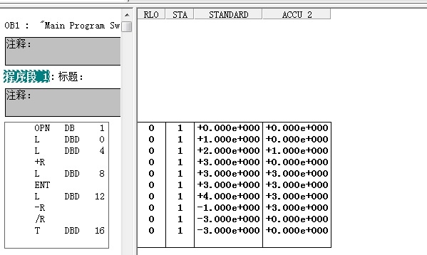

廖老师您好,请问ENT指令 (进入累加器堆栈)将把ACCU 3的内容复制到ACCU 4,并将ACCU 2的内容复制到ACCU 3。书上和帮助文件都没提到复制完后,ACCU1和ACCU2的内容是保持不变,还是变化的?

编一个小程序,运行时监控累加器1、2就知道了。

廖老师,我用了ENT指令F1帮助文件里的那个实例,为什么不能运行,诊断信息说编程错误导致进入STOP模式

数据块地址的问题,需要用数组定义数据块大小,用OPN指令打开数据块。

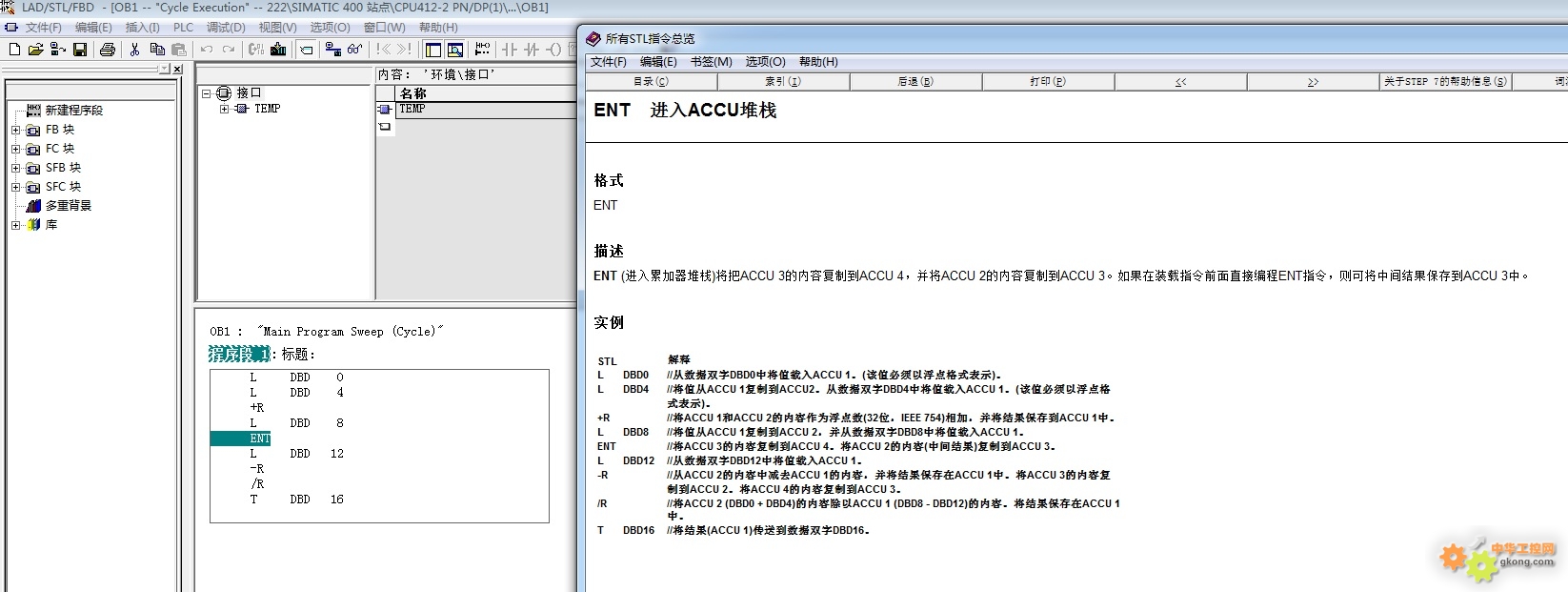

廖老师您好,请问OB1中怎么才能监控ACCU3和ACCU4,站点用的400的,还是没找到显示ACCU3和ACCU4的选项

ACCU3和ACCU4不能监控,只能通过ACCU2来判断它们的值。
