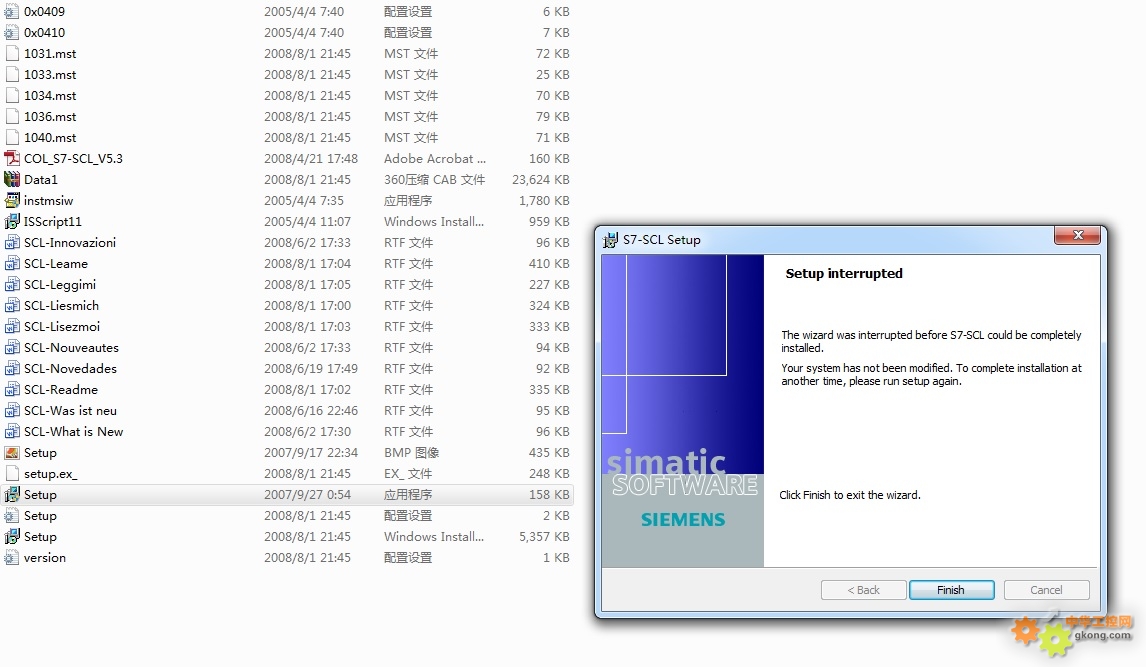

廖老师您好,请问《S7-300/400 PLC应用技术》第3版这本书里光盘附的SCL V5.3 SP5试用版安装完后跟正式版区别是不是只差一个长授权?还是功能上也有差别?在官网上下载的SIMATIC_S7_SCL_V53_SP6.exe,是否能直接打在SCL V5.3 SP5试用版上
功能应该与授权长、短无关。
试试就知道了。
廖老师,我安装时怎么不行。是先安装Disk1文件夹内的158KB大小的setup文件吗?

我在网上下载的SCL V5.3 SP6,先解压到自己指定的文件夹,解压后可以直接安装的。
你的版本不同。
