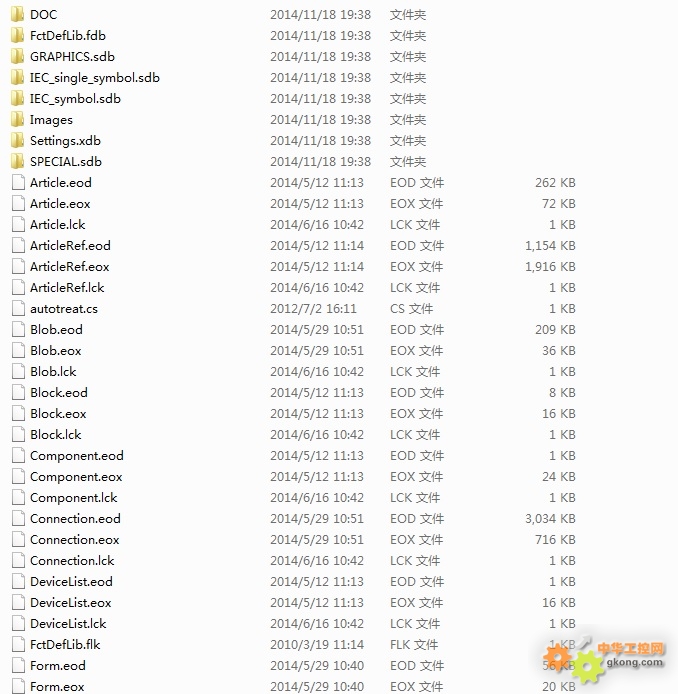

廖老师您好,有个和300程序一起的文件不知道是什么用的,全文件已发到您的邮箱,文件夹S13051.edb,里面文件如图

#1827楼
以下是引用六脉加易筋经2015/1/3 13:20:10的发言:
你在网上搜索一下ebd文件吧。

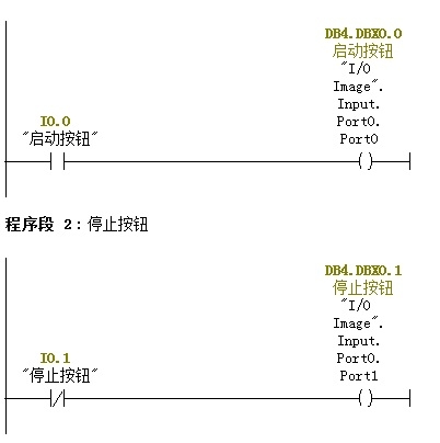

廖老师您好,请问这段程序怎么前面是启动按钮,输出线圈也能是启动按钮?
后面还有好多都是这种格式,前面停止按钮,复位按钮,后面输出线圈也是停止按钮,复位按钮

#1829楼
以下是引用六脉加易筋经2015/1/4 9:37:13的发言:
线圈和触点的地址不同,变量名相同而已。
