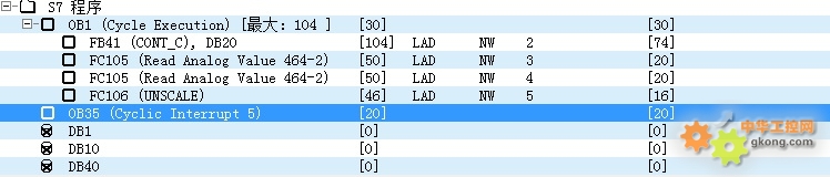

廖老师您好,请问这个小程序中OB35是空的,没有程序,有什么用的?还有主程序也只调用到DB20,那DB1,DB10,DB40又起什么作用?我打开4个数据块的对象属性,查看调用,显示DB10被FB41调用,DB40被FB58调用,但是FB41中只调用了DB20怎么会显示调用DB10,还有程序中没出现过FB58,又怎么会显示DB40被FB58调用。
可用参考数据查看调用结构。
FB41应该在OB35中调用,不能在OB1调用。
请看书。

廖老师您好,我用参考数据看了下,里面显示OB35调用了DB1,DB10,DB40,但是打开OB35明明是空的。这是怎么回事?
你理解错了,不是OB35调用了DB1,DB10,DB40,DB1,DB10,DB40前面的方框里的叉表示没有使用它们。

廖老师您好,这个是不是因为写程序的人原来在OB35调用了DB1,DB10,DB40,然后又删除掉了?
