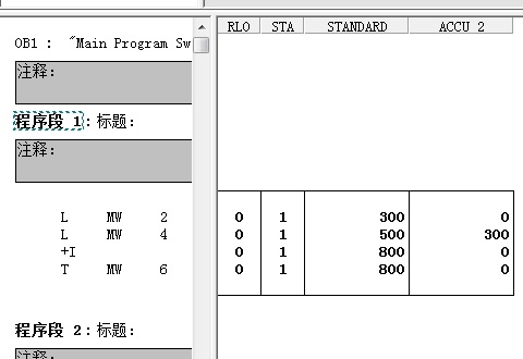

廖老师您好,请问实训十三中第三条指令+I执行完,累加器2中的数值怎么变0了,第二条指令执行完时还是300的

加法指令执行后,累加器2中的数据没用了,被自动清0了。

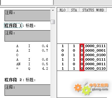

廖老师您好,请问实训14中书上图3-58与我做仿真的结果红色框起来部分怎么不一样,书上全是1,我的是0.还有第3条指令O执行完,为什么是RLO=0,STA=1?第3条的指令执行完如果RLO是B点的与运算的RLO=0,那STA的1是哪来的?

状态字的最高位与前面的程序的ENO有关。
单独的O指令比较特殊,实际上是在AN指令执行完后才执行“或”运算。所以O指令的RLO应理解为是这个“或”运算的结果。
实际上状态字是PLC内部的东西,能读懂程序就可以了。
