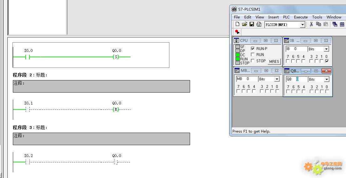

#1603楼
廖老师,你好
我想请教下,图中置位Q0.0有能流通过,为什么plc没输出
[此贴子已经被作者于2014/9/27 8:35:32编辑过]

发表于:2014/9/27 18:03:13
#1604楼
以下是引用4530452352014/9/27 8:34:13的发言:
廖老师,你好
最后程序段3的线圈起作用,所有Q0.0没有输出。

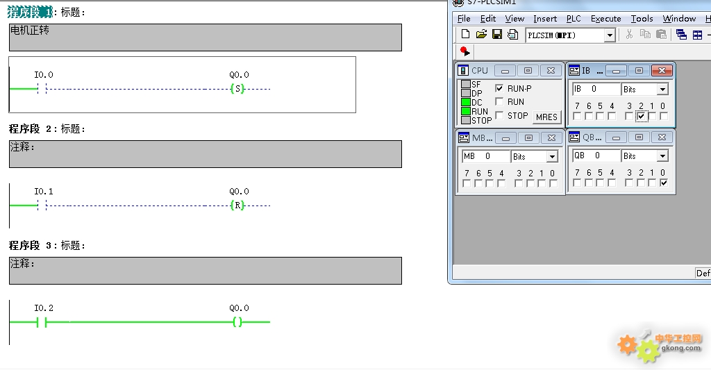

发表于:2014/9/28 9:04:50
#1608楼
回复 #1604楼 liaosun
廖老师,你好
如上图,点动按钮可正常工作,但是置位按钮就不行,不理解为什么。还有点动和置位指令不可以控制同一个输出吗?

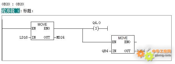

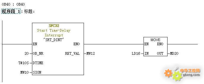

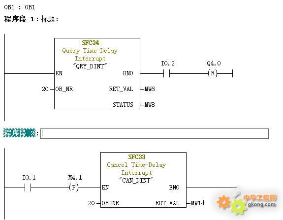

发表于:2014/9/28 17:08:10
#1609楼
廖老师,关于书《跟我动手学S7-300/400PLC》里面的延时中断组织块程序中的LD16是怎么来的,怎样读取的时间啊?程序如图:
