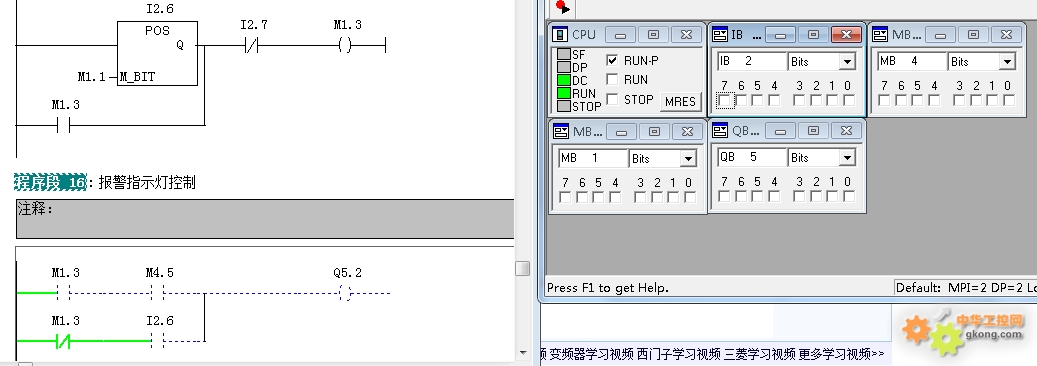

廖老师,你好
我在做实训六故障显示电路打开光盘的例子,发现M4.5一直没有反应,这是为什么

设置了时钟存储器字节MB4后,需要确认、保存和编译,然后下载系统数据。请严格按书上的步骤去做。
