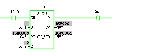

廖老师,您好,请问加计数器的PV值是C#3,I0.0=1时,不管MW0,MW2原来是16#2,或16#3,令I0.1=1,MW0,MW2的值都是变16#4,为什么都是变16#4?

廖老师,您好,请问手册上的这句“如果已设置计数器并且输入CU/CD为RLO = 1,则即使没有从上升沿到下降沿或下降沿到上升沿的变化,计数器也会在下一个扫描周期进行相应的计数。”
是不是指S端=1,且CU/CD=1时,计数器的值为先预置为PV值再加1/减1?
