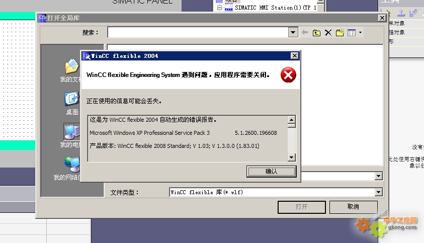

发表于:2014/9/17 10:12:31
#1588楼
廖老师,我在人机界面组态哪章,组态指示灯画面时,打开C盘里的库文件,遇到图示错误,打不开,是怎么回事?
