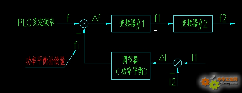

廖老师:
  两台变频器分别驱动两台电机,两电机之间是柔性连接,要求是这两台电机速度同步、功率平衡和平稳运行。
  我现在得做法:
  1、我现在是确定一台变频器为主机,另一台为从机;
  2、PLC设定频率f与功率平衡补量fi作用后给出△f作为主机的给定频率,主机反馈频率f1作为从机的给定频率;
  3、采集两台变频器电流I1、I2,比较两电流差值作为功率平衡补偿量大小的依据;
  问题:1、这方案可行吗?
        2、这个功率补偿量fi和I1和I2之间的调节器算法怎么做才能实现电机速度同步、功率平衡和平稳运行?
           需要用PID调节吗?
  求教老师了!

以下是引用hongzhan20132014/11/4 17:11:52的发言:
廖老师:
  我现在得做法:
  问题:1、这方案可行吗?
           需要用PID调节吗?
  求教老师了!
我没有做过这样的控制,只是做过多台发电机组的频率控制和功率分配控制。西门子的PROFIDrive有实现你的要求的通信服务。
