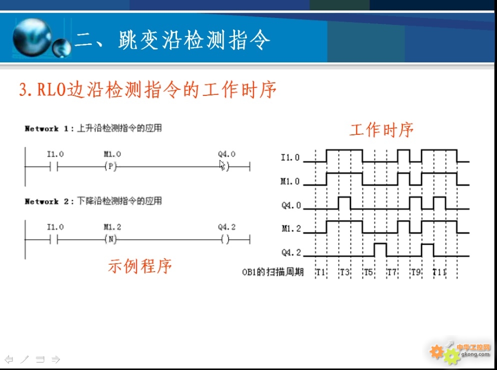

廖老师,您好,请问S7-300跳变沿检测指令
这个视频中的说法正不正确,上面讲输出线圈的值要在检测到上升沿的下一个扫描周期值才变1,输出线圈的值不是检测到上升沿的该扫描周期直接变1的?

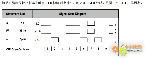

以下是引用六脉加易筋经2014/10/26 8:58:31的发言:
这是你在哪里看到的视频教程?是谁做的?
请看300/400的STL手册里的图:

回复 #1645楼 liaosun
是网上下载的阳胜峰老师S7-300400 PLC教学视频第8讲里的内容
