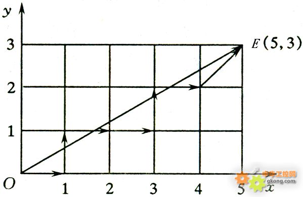

5.插补
根据给定速度和给定轮廓线型的要求,在轮廓已知点之间,确定一些中间点的方法,即数据密化的过程。

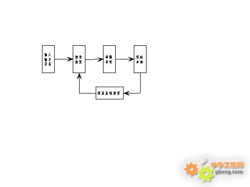

一. 数控机床的组成
数控机床一般由输入输出设备、数控装置、伺服系统、测量反馈装置和机床本体组成。
1. 输入输出设备
输入输出设备主要实现程序编制、程序和数据的输入以及显示、存储和打印。
2. 数控装置
数控装置是由一台专用计算机或通用计算机与输入输出接口板以及机床控制器所组成的控制装置。数控装置的功能有:1.多坐标控制;2.插补功能3.程序输入、编辑和修改功能;4.故障自诊断功能;5.补偿功能;6.信息转换功能;7.多种加工方式选择;8.辅助功能;9.显示功能;10.通信和联网功能。
3. 伺服系统
伺服系统是连接数控系统(CNC)和数控机床(主机)的关键部分,它接受来自数控系统的指令,经过放大和转换,驱动数控机床上的执行件(工作台或刀架)实现预期的运动。并将运动结果反馈回去与输入指令相比较,直至与输入指令之差为零,机床精确地运动到所要求的位置。
4. 测量反馈装置
用来测量速度和位移,并将信息反馈给数控装置,构成闭环控制系统。
5. 机床本体
机床本体指用于完成各种切削加工的机械部分,包括床身、立柱、主轴、进给机构等。

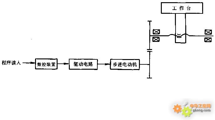

1.开环控制数控机床
开环控制数控机床不带位置检测装置,也不将位移的实际值反馈回去与指令值进行比较修正,控制信号的流程是单向的。
使用功率步进电动机作为执行元件。数控装置每发出一个指令脉冲,经驱动电路功率放大后,就驱动步进电动机旋转一个角度,再由传动机构带动工作台移动。
该系统精度取决于:步进电机的步距精度和工作频率以及传动机构的传动精度,难于实现高精度加工。
优点:结构简单、成本较低,调试维修方便。
适用范围:对精度、速度要求不十分高的经济型、中小型数控系统。

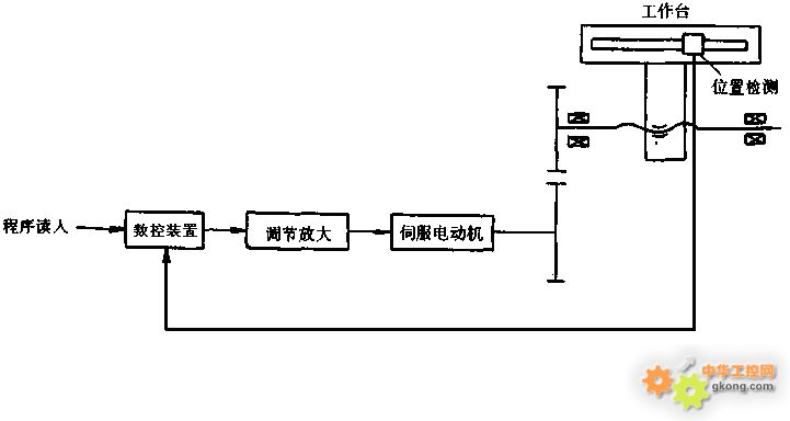

2.闭环控制数控机床
这种系统带有位置检测装置,是将位移的实际值反馈回去与指令值比较,用比较后的差值去控制,直至差值消除时才停止修正动作的系统。
安装在工作台上的位置检测装置把工作台的实际位移量转变为电量,反馈到控制器与指令信号相比较,得到的差值经过放大和变换,最后驱动工作台向减少误差的方向移动,直到差值为零,工作台才静止。
该系统精度取决于:理论上仅取决于测量装置的精度,消除了放大和传动部分的误差,间隙误差等的直接影响。
缺点:系统较复杂,调试和维修较困难,对检测元件要求较高,且有一定的保护措施、成本高。
适用范围:大型或比较精密的数控设备。

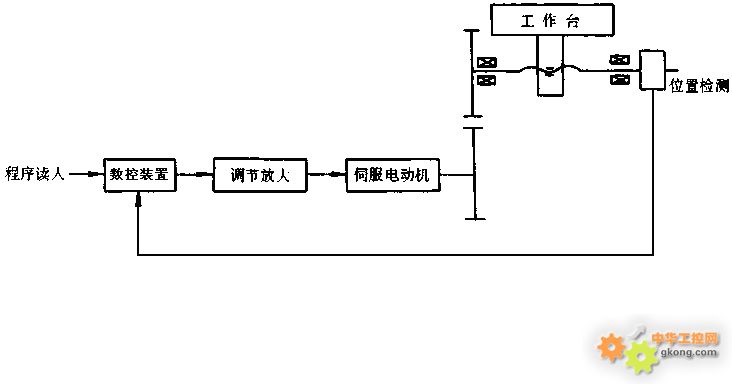

3.半闭环控制系统的数控机床
半闭环控制系统与闭环系统的不同之处仅在将检测元件装在传动链的旋转部位,它所检测得到的不是工作台的实际位移量,而是与位移量有关的旋转轴的转角量。(图1—5)
特点:精度比闭环差,但系统结构简单,便于调整,检测元件价格低,系统稳定性能好。
适用范围:广泛应用于中小型数控机床。

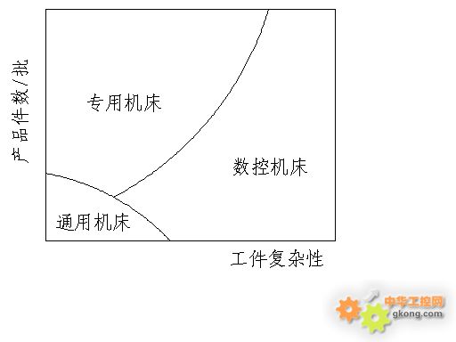

二.数控机床适用范围
数控机床适用于品种变换频繁、批量较小,加工方法区别大且复杂程度较高的零件。

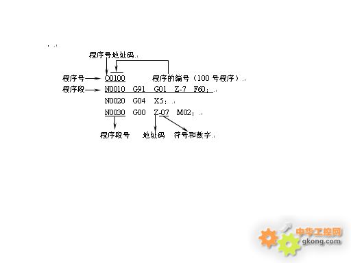

【编程的基础知识】

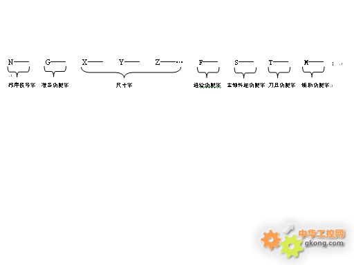

一.程序的结构
1.程序的构成
零件加工程序由程序号和若干个程序段组成。每个程序号由程序号地址码和程序的编号组成;每个程序段又由程序段号和若干个指令字组成,每个指令字由字母、符号、数字组成。每段程序由;结束。
2.程序段格式
程序段的长短、字数和字长都是可变的,字的排列顺序没有严格要求,不需要的字及与上一程序段相同的续效字可以不写。程序段一般格式为:
3.主程序和子程序

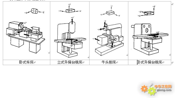

二.数控机床的坐标系

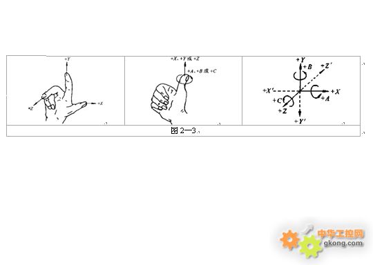

1.坐标轴的命名
坐标轴采用右手直角笛卡尔坐标系进行命名
1. 坐标轴的命名规定
(1)坐标系中的各个坐标轴与机床的主要导轨相平行。
(2) A、B、C分别表示绕X、Y、Z的轴线或绕与X、Y、Z轴线相平行的轴的转动。其正方向用右手螺旋定则确定。
(3)加工过程中不论是刀具移动还是工件移动,一律假定工件静止不动,而刀具在移动,并规定刀具远离工件的运动方向为坐标轴的正方向。
(4)如果把刀具看作静止不动,工件移动,那么在坐标轴的字母上加“′”,如 等;加“′”字母表示的工件运动正方向与不加“′”之同一字母表示的刀具运动方向相反。

【也说数控机床的学习】数控基础教程
机床坐标系的确定方法
确定机床坐标轴时,一般先确定Z轴,再确定X轴和Y轴。
(1) Z轴。平行于机床主轴(传递切削动力)的轴线作为Z轴,刀具远离工件的方向为Z轴的正方向。
对于有主轴的机床:如卧式车床和立式升降台铣床等,以机床主轴轴线作为Z轴;
对于没有主轴的机床:如牛头刨床,规定垂直于装夹面的坐标轴为Z轴。
对于有几根主轴的机床:如龙门铣床,选择其中一个与工作台面相垂直的主轴为主要主轴,并以它来确定z轴方向。
(2) X轴。X轴位于水平面内,垂直于Z轴并平行于工件装夹面。
对于工件旋转的机床:如车床,X轴在工件的径向并平行于横向拖板,刀具离开工件旋转中心的方向是X轴的正方向。
对于刀具旋转的机床:若Z轴是水平的,如卧式铣床、镗床等,则从刀具(主轴)后端向工件方向看,X轴的正方向指向右边。若Z轴为垂直的,如立式铣床、钻床等,面对刀具(主轴)向立柱方向看,X轴的正方向指向右边。
对于无主轴的机床:如刨床等,则选定主要切削方向为X轴方向。
(3) Y轴。Y轴方向根据已选定的Z、X轴按右手直角笛卡尔坐标系来确定。
(4) A、B、C的转向。选定X、Y、Z坐标轴后,根据右手螺旋定则来确定A、B、C三个转动的正方向。
(5) 附加坐标。如果机床在基本的直角坐标系X、Y、Z外,另有轴线平行于它们的坐标系,则附加的直角坐标系指定为U、V、W和P、Q、R。
