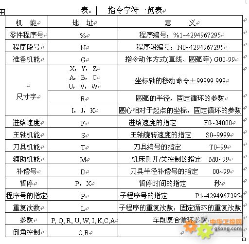

3、指令字的格式
一个指令字是由地址符(指令字符)和带符号(如定义尺寸的字)或不带符号(如准备功能字G代码)的数字数据组成的。
程序段中不同的指令字符及其后续数值确定了每个指令字的含义。在数控程序段中包含的主要指令字符如表所示。

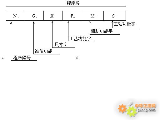

1、程序段的格式
一个程序段定义一个将由数控装置执行的指令行。
程序段的格式定义了每个程序段中功能字的句法,如图示。

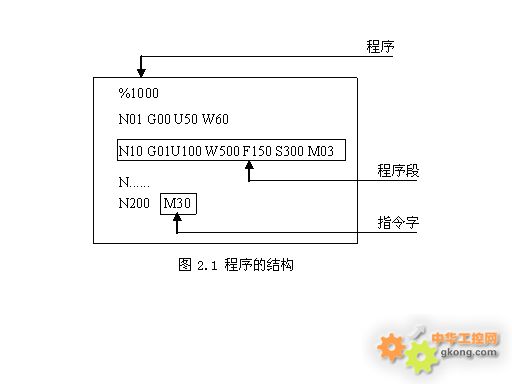

2、程序的一般结构
一个零件程序必须包括起始符和结束符。
一个零件程序是按程序段的输入顺序执行的,而不是按程序段号的顺序执行的,但书写程序时,建议按升序书写程序段号。
3、华中世纪星数控装置HNC-21T的程序结构:
程序起始符:%(或O)符,%(或O)后跟程序号;
程序结束:M02或M30;
注释符:括号( )内或分号;后的内容为注释文字;

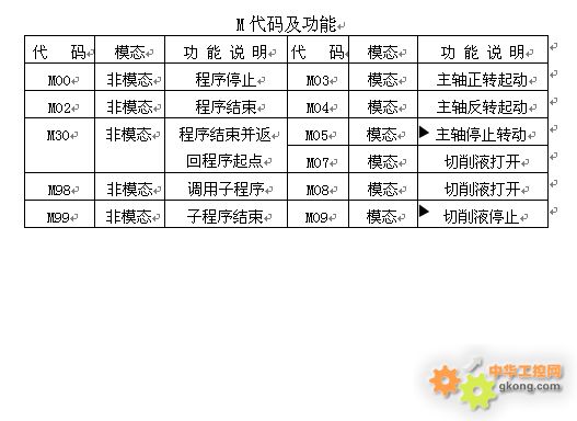

辅助功能M代码
辅助功能由地址字M和其后的一或两位数字组成,主要用于控制零件程序的走向,以及机床各种辅助功能的开关动作。
M功能有非模态M功能和模态M功能二种形式。
 非模态M功能 (当段有效代码) :只在书写了该代码的程序段中有效;
 模态M功能(续效代码):一组可相互注销的M功能,这些功能在被同一组的另一个功能注销前一直有效。
模态M功能组中包含一个缺省功能(见表3.1),系统上电时将被初始化为该功能。
另外,M功能还可分为前作用M功能和后作用M功能二类。
 前作用M功能:在程序段编制的轴运动之前执行;
 后作用M功能:在程序段编制的轴运动之后执行。
华中世纪星HNC-21T数控装置M指令功能如表所示(  标记者为缺省值):
其中:
 M00、M02、M30、M98、M99用于控制零件程序的走向,是CNC内定的辅助功能,不由机床制造商设计决定,也就是说,与PLC程序无关;
 其余M代码用于机床各种辅助功能的开关动作,其功能不由CNC内定,而是由PLC程序指定,所以有可能因机床制造厂不同而有差异(表内为标准PLC指定的功能),请使用者参考机床说明书

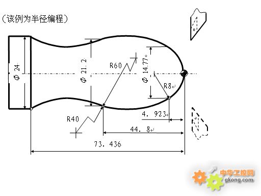

这是一个程序的例子:
%3110                   (主程序程序名)
N1 G92 X16 Z1            (设立坐标系,定义对刀点的位置)
N2 G37 G00 Z0 M03        (移到子程序起点处、主轴正转)
N3 M98 P0003 L6          (调用子程序,并循环6次)
N4 G00 X16 Z1            (返回对刀点)
N5 G36                  (取消半径编程)
N6 M05                 (主轴停)
N7 M30                 (主程序结束并复位)
%0003                  (子程序名)
N1 G01 U-12 F100        (进刀到切削起点处,注意留下后面切削的余量)
N2 G03 U7.385 W-4.923 R8(加工R8园弧段)
N3 U3.215 W-39.877 R60  (加工R60园弧段)
N4 G02 U1.4 W-28.636 R40(加工切R40园弧段)
N5 G00 U4              (离开已加工表面)
N6 W73.436             (回到循环起点Z轴处)
N7 G01 U-4.8 F100       (调整每次循环的切削量)
N8 M99                (子程序结束,并回到主程序)

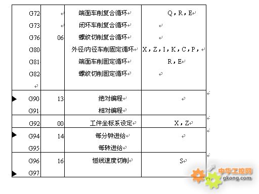

准备功能G指令由G后一或二位数值组成,它用来规定刀具和工件的相对运动轨迹、机床坐标系、坐标平面、刀具补偿、坐标偏置等多种加工操作。
G功能根据功能的不同分成若干组,其中00组的G功能称非模态G功能,其余组的称模态G功能。
 非模态G功能:只在所规定的程序段中有效,程序段结束时被注销;
 模态G功能:一组可相互注销的G功能,这些功能一旦被执行,则一直有效,直到被同一组的G功能注销为止。
模态G功能组中包含一个缺省G功能,上电时将被初始化为该功能。
没有共同地址符的不同组G代码可以放在同一程序段中,而且与顺序无关。例如,G90、G17可与G01放在同一程序段。
华中世纪星HNC-21T数控装置G功能指令见表
