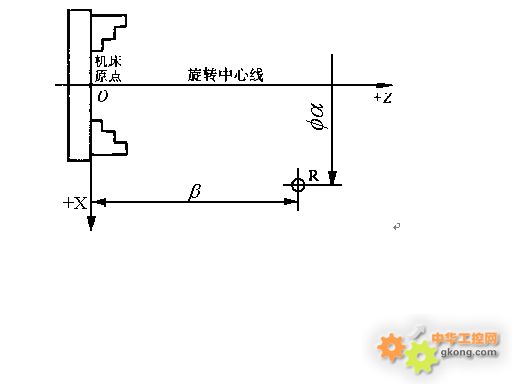

我在修机床时,操作工经常说坐标点还是原点漂移了。不知他说的这个原点是机床特有的呢?还是软件定义的?或者是自己规定的呢?我只知道车床有各个方向的限位。这些限位和原点有没有关系?

机床坐标系:数控机床安装调试时便设定好的固定坐标系,并设有固定的坐标原点,就是机床原点 (机械原点),定义是:数控机床进行加工运动的基准参考点
机床参考点 :用于对机床运动进行检测和控制的固定位置点。是机床坐标系中一个固定不变的极限点,其固定位置由各轴向的机械挡块来确定。对数控铣床、加工中心而言,机床参考点与机床原点重合,一般取在X、Y、Z坐标的正方向极限位置上;对数控车床(如图2-8),机床原点取在卡盘右端面与旋转中心线的交点之处,机床参考点在车刀退离主轴端面和旋转中心线最远的某一固定点。

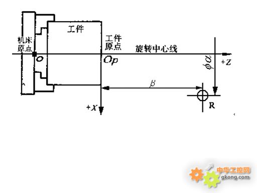

3. 工件坐标系与工件原点
工件坐标系:以确定的工件原点为基准所建立的坐标系。工件原点 (程序原点),是指零件被装夹好后,相应的编程原点在机床坐标系中的位置。
4. 机床坐标系与工件坐标系的关系
机床坐标系与工件坐标系的相应坐标轴一般相平行,方向也相同,但原点不同。工件原点与机床原点间的距离称为工件原点偏置,加工时,这个偏置值需预先输入到数控系统中

看来他们说的原点漂移,应该是机床坐标原点漂移了。也就是机床原点。一个规定的机械原点。可是他们说回原点,象图上怎么能回原点呢?还是有些不明白。

操作工所说的原点有三种,机床原点(用于对机床运动进行检测和控制的固定位置点。是机床坐标系中一个固定不变的极限点,其固定位置由各轴向的机械挡块来确定)是维修时大家考虑的,而编程原点和工件原点是一致的(对一般零件,工件坐标系即为编程坐标系,工件原点亦即编程原点),使用机床时理想状态是机床原点和编程原点和工件原点一致,但往往由于各种原因达不到三者一致,所以产生了偏差,这个偏差编程时必须考虑进去,否则精度难以保证。至于操作工所说的原点漂移指的应该这个偏差变了,不知这个说法对否?请指教。
您上面说的机床原点漂移后和原来的编程原点(即工件原点)之间出现了偏差是漂移的原因,他们说的回原点应该是回编程原点吧?

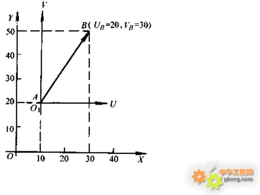

3.绝对坐标系与相对坐标系
绝对坐标系:所有坐标值均从坐标原点计量的坐标系。所用的编程指令称为绝对指令。绝对坐标常用X、Y、Z代码表示。
增量坐标系:运动轨迹的终点坐标值相对于起点计量的坐标系,其坐标原点是移动的。所用的编程指令称为增量指令。增量坐标常用U、V、W代码表示。
加工直线AB,在绝对坐标系中表示B点坐标值:XB=30,YB=50;在增量坐标系中表示B点坐标值为:UB=20,VB=30。

车床加工时,加工出来的活,有时差一点,达不到要求,操作工往往说机床坏了。说原点不知道怎么就不准了。加工出的活有问题。这时就修机床。可能如你所说。有时可能是机床坐标原点不准,有时是系统参数偏差。有些明白了。谢谢啊。
