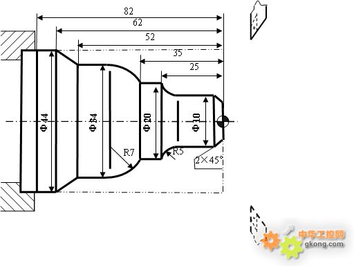

用外径粗加工复合循环编制图所示零件的加工程序:要求循环起始点在A(46,3),切削深度为1.5mm(半径量)。退刀量为1mm,X方向精加工余量为0.4mm,Z方向精加工余量为0.1mm,其中点划线部分为工件毛坯。
[此贴子已经被作者于2010-1-14 11:18:38编辑过]
3529
EEbeginner 版主
文章数:1818
历史总积分:3529
注册时间:2009/11/19
发表于:2010/1/14 11:22:35
#61楼
%3327(见图3.3.27)
N1 G59 G00 X80 Z80     (选定坐标系G55,到程序起点位置)
N2 M03 S400            (主轴以400r/min正转)
N3 G01 X46 Z3 F100      (刀具到循环起点位置)
N4 G71U1.5R1P5Q13X0.4 Z0.1(粗切量:1.5mm精切量:X0.4mm Z0.1mm)
N5 G00 X0              (精加工轮廓起始行,到倒角延长线)
N6 G01 X10 Z-2          (精加工2×45°倒角)
N7 Z-20                 (精加工Φ10外圆)
N8 G02 U10 W-5 R5       (精加工R5圆弧)
N9 G01 W-10             (精加工Φ20外圆)
N10 G03 U14 W-7 R7   (精加工R7圆弧)
N11 G01 Z-52         (精加工Φ34外圆)
N12 U10 W-10        (精加工外圆锥)
N13 W-20            (精加工Φ44外圆,精加工轮廓结束行)
N14 X50             (退出已加工面)
N15G00 X80 Z80      (回对刀点)
N16 M05             (主轴停)
N17 M30             (主程序结束并复位)

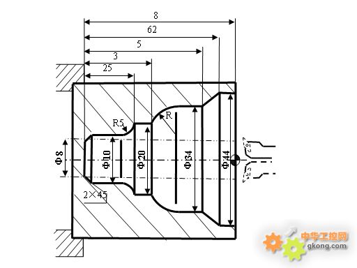

用内径粗加工复合循环编制图所示零件的加工程序:要求循环起始点在A(46,3),切削深度为1.5mm(半径量)。退刀量为1mm,X方向精加工余量为0.4mm,Z方向精加工余量为0.1mm,其中点划线部分为工件毛坯。
%3328(见图3.3.28)
N1 T0101               (换一号刀,确定其坐标系)
N2 G00 X80 Z80         (到程序起点或换刀点位置)
N3 M03 S400            (主轴以400r/min正转)
N4 X6 Z5               (到循环起点位置)
G71U1R1P8Q16X-0.4Z0.1 F100   (内径粗切循环加工)
N5 G00 X80 Z80  (粗切后,到换刀点位置)
N6 T0202        (换二号刀,确定其坐标系)
N7 G00 G42 X6 Z5 (二号刀加入刀尖园弧半径补偿)
N8 G00 X44       (精加工轮廓开始,到Φ44外圆处)
N9 G01 W-20 F80     (精加工Φ44外圆)
N10 U-10 W-10       (精加工外圆锥)
N11 W-10            (精加工Φ34外圆)
N12 G03 U-14 W-7 R7 (精加工R7圆弧)
N13 G01 W-10       (精加工Φ20外圆)
N14 G02 U-10 W-5 R5 (精加工R5圆弧)
N15 G01 Z-80        (精加工Φ10外圆)
N16 U-4 W-2         (精加工倒2×45°角,精加工轮廓结束)
N17 G40 X4          (退出已加工表面,取消刀尖园弧半径补偿)
N18 G00 Z80         (退出工件内孔)
N19 X80             (回程序起点或换刀点位置)
N20 M30             (主轴停、主程序结束并复位)

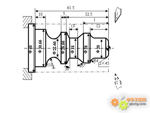

用有凹槽的外径粗加工复合循环编制图所示零件的加工程序,其中点划线部分为工件毛坯。
%3329
N2 G00 X80 Z100  (到程序起点或换刀点位置)
N3 G00 X42 Z3      (到循环起点位置)
N4G71U1R1P8Q19E0.3F100 (有凹槽粗切循环加工)
N5 G00 X80 Z100        (粗加工后,到换刀点位置)
N7 G00 G42 X42 Z3     (二号刀加入刀尖园弧半径补偿)
N8 G00 X10          (精加工轮廓开始,到倒角延长线处)
N9 G01 X20 Z-2 F80   (精加工倒2×45°角)
N10 Z-8              (精加工Φ20外圆)
N11 G02 X28 Z-12 R4   (精加工R4圆弧)
N12 G01 Z-17          (精加工Φ28外圆)
N13 U-10 W-5          (精加工下切锥)
N14 W-8              (精加工Φ18外圆槽)
N15 U8.66 W-2.5       (精加工上切锥)
N16 Z-37.5             (精加工Φ26.66外圆)
N17 G02 X30.66 W-14 R10(精加工R10下切圆弧)
N18 G01 W-10          (精加工Φ30.66外圆)
N19 X40             (退出已加工表面,精加工轮廓结束)
N20 G00 G40 X80 Z100  (取消半径补偿,返回换刀点位置)
N21 M30              (主轴停、主程序结束并复位)
