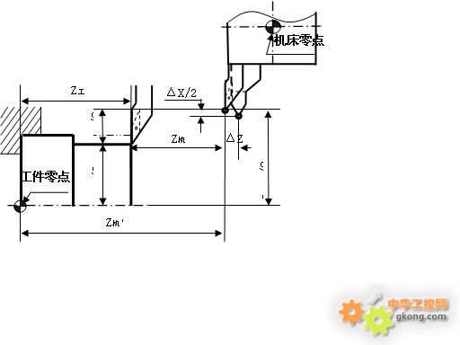

本系统还可通过输入试切直径、长度值,自动计算当刀架在机床零点时,工件零点相对与各刀刀位点的距离,并用标刀的值与该值进行比较,得到其相对标刀的刀偏值。其步骤是:
1、按下MDI子菜单下的“刀具偏置表”功能按键;
2、用标刀试切工件端面,输入此时刀具在将设立的工件坐标系下的Z轴坐标值,即工件长度值;如编程时将工件原点设在工件前端面,即输入0(设零前不得有Z轴位移)。系统源程序通过公式: Z机′=Z机-Z工 ,自动计算出工件零点相对与标刀刀位点的距离,即标刀Z轴刀偏值。
3、用标刀试切工件外圆,输入此时刀具在将设立的工件坐标系下的X轴坐标值,即试切后工件的直径值(设零前不得有X轴位移)。
系统源程序通过公式:D机′= D机-D工 ;自动计算出工件零点相对与标刀刀位点的距离,即标刀Z轴刀偏值。
4、按下 “刀具偏置表”子菜单下的“标刀选择”功能按键;设定标刀刀偏值为基准。
5、退出换刀后,用下一把刀重复2~3步骤;即可得各刀相对与标刀刀偏值,并自动输入到刀具偏置表中。

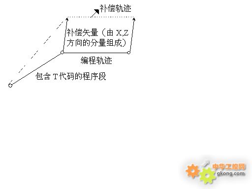

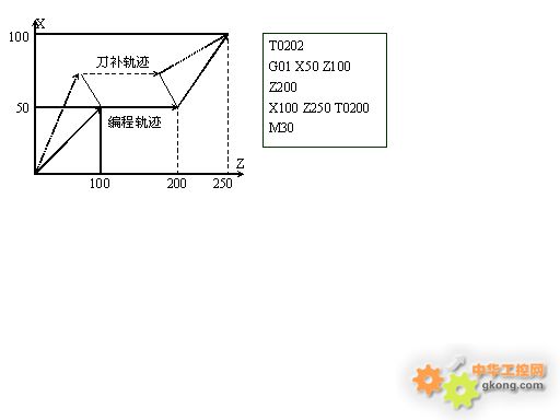

刀具使用一段时间后磨损,也会使产品尺寸产生误差,因此需要对其进行补偿。该补偿与刀具偏置补偿存放在同一个寄存器的地址号中。各刀的磨损补偿只对该刀有效(包括标刀)。
刀具的补偿功能由T代码指定,其后的4位数字分别表示选择的刀具号和刀具偏置补偿号。T代码的说明如下:
TXX       +     XX
刀具号          刀具补偿号
刀具补偿号是刀具偏置补偿寄存器的地址号,该寄存器存放刀具的X轴和Z轴偏置补偿值、刀具的X轴和Z轴磨损补偿值。
T加补偿号表示开始补偿功能。补偿号为00表示补偿量为0,即取消补偿功能。
系统对刀具的补偿或取消都是通过拖板的移动来实现的。
补偿号可以和刀具号相同,也可以不同,即一把刀具可以对应多个补偿号(值)。
如图所示,如果刀具轨迹相对编程轨迹具有X、Z方向上补偿值(由X,Z方向上的补偿分量构成的矢量称为补偿矢量),那么程序段中的终点位置加或减去由T代码指定的补偿量(补偿矢量)即为刀具轨迹段终点位置。
例:先建立刀具偏置磨损补偿,后取消刀具偏置磨损补偿。

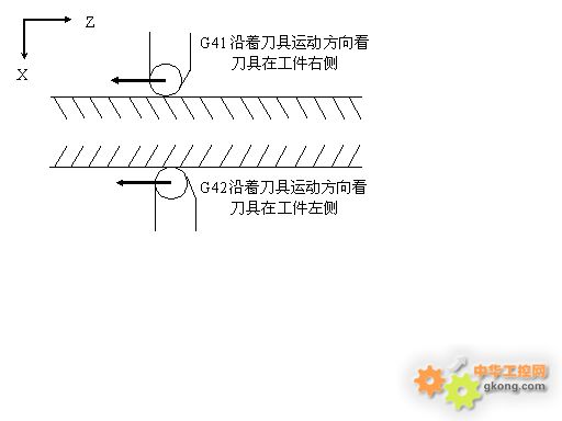

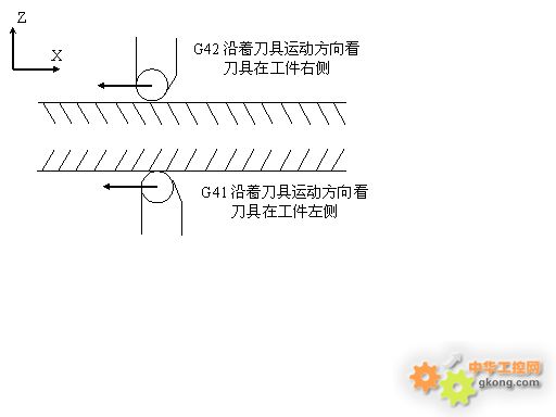

刀尖圆弧半径补偿G40,G41,G42
刀尖圆弧半径补偿G40,G41,G42
格式:   X¬_Z_
说明:
数控程序一般是针对刀具上的某一点即刀位点,按工件轮廓尺寸编制的。车刀的刀位点一般为理想状态下的假想刀尖A点或刀尖圆弧圆心O点。但实际加工中的车刀,由于工艺或其他要求,刀尖往往不是一理想点,而是一段圆弧。当切削加工时刀具切削点在刀尖圆弧上变动;造成实际切削点与刀位点之间的位置有偏差,故造成过切或少切。这种由于刀尖不是一理想点而是一段圆弧,造成的加工误差,可用刀尖园弧半径补偿功能来消除。
刀尖园弧半径补偿是通过G41、G42、G40代码及T代码指定的刀尖园弧半径补偿号,加入或取消半径补偿。
G40:取消刀尖半径补偿;
G41:左刀补(在刀具前进方向左侧补偿),如图:
G42:右刀补(在刀具前进方向右侧补偿),如图
X, Z:G00/G01的参数,即建立刀补或取消刀补的终点;
注意:G40、G41、G42都是模态代码,可相互注销
注意:
(1) G41/G42不带参数,其补偿号(代表所用刀具对应的刀尖半径补偿值)由T代码指定。其刀尖圆弧补偿号与刀具偏置补偿号对应。
(2) 刀尖半径补偿的建立与取消只能用G00或G01指令,不得是G02或G03。

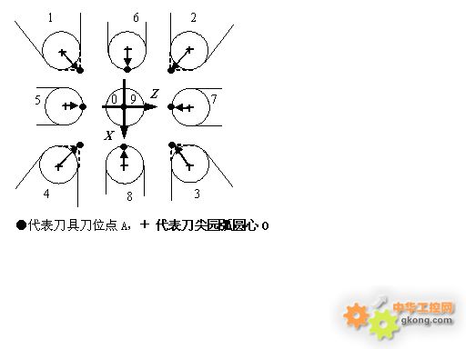

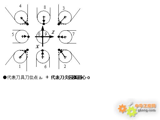

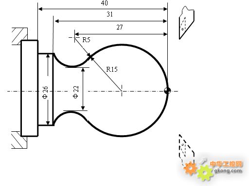

车刀刀尖的方向号定义了刀具刀位点与刀尖圆弧中心的位置关系,其从0~9有十个方向,如图所示。
例:考虑刀尖半径补偿,编制图所示零件的加工程序
%3345
N1 T0101           (换一号刀,确定其坐标系)
N2 M03 S400        (主轴以400r/min正转)
N3 G00 X40 Z5      (到程序起点位置)
N4 G00 X0          (刀具移到工件中心)
N5 G01 G42 Z0 F60   (加入刀具园弧半径补偿,工进接触工件)
N6 G03 U24 W-24 R15 (加工R15圆弧段)
N7 G02 X26 Z-31 R5  (加工R5圆弧段)
N8 G01 Z-40         (加工Φ26外圆)
N9 G00 X30       (退出已加工表面)
N10 G40 X40 Z5   (取消半径补偿,返回程序起点位置)
N11 M30          (主轴停、主程序结束并复位)

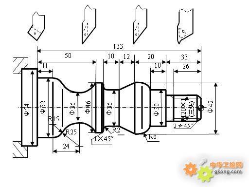

例:编制图所示零件的加工程序。工艺条件:工件材质为45#钢,或铝;毛坯为直径Φ54mm,长200mm的棒料;刀具选用:1号端面刀加工工件端面,2号端面外圆刀粗加工工件轮廓,3号端面外圆刀精加工工件轮廓,4号外圆螺纹刀加工导程为3mm,螺距为1mm 的三头螺纹。
%3346
N1 T0101           (换一号端面刀,确定其坐标系)
N2 M03 S500        (主轴以400r/min正转)
N3 G00 X100 Z80    (到程序起点或换刀点位置)
N4 G00 X60 Z5      (到简单端面循环起点位置)
N5 G81 X0 Z1.5 F100 (简单端面循环,加工过长毛坯)
N6 G81 X0 Z0       (简单端面循环加工,加工过长毛坯)
N7 G00 X100 Z80    (到程序起点或换刀点位置)
N8 T0202         (换二号外圆粗加工刀,确定其坐标系)
N9 G00 X60 Z3           (到简单外圆循环起点位置)
N10 G80 X52.6 Z-133 F100 (简单外圆循环,加工过大毛坯直径)
N11 G01 X54            (到复合循环起点位置)
N12 G71 U1 R1 P16 Q32 E0.3(有凹槽外径粗切复合循环加工)
N13 G00 X100 Z80       (粗加工后,到换刀点位置)
N14 T0303             (换三号外圆精加工刀,确定其坐标系)
N15 G00 G42 X70 Z3   (到精加工始点,加入刀尖园弧半径补偿)
N16 G01 X10 F100     (精加工轮廓开始,到倒角延长线处)
N17 X19.95 Z-2        (精加工倒2×45°角)
N18 Z-33             (精加工螺纹外径)
N19 G01 X30          (精加工Z33处端面)
N20 Z-43              (精加工Φ30外圆)
N21 G03 X42 Z-49 R6   (精加工R6圆弧)
N22 G01 Z-53         (精加工Φ42外圆)
N23 X36 Z-65         (精加工下切锥面)
N24 Z-73             (精加工Φ36槽径)
N25 G02 X40 Z-75 R2   (精加工R2过渡圆弧)
N26 G01 X44          (精加工Z75处端面)
N27 X46 Z-76         (精加工倒1×45°角)
N28 Z-84             (精加工Φ46槽径)
N29 G02 Z-113 R25     (精加工R25圆弧凹槽)
N30 G03 X52 Z-122 R15 (精加工R15圆弧)
N31 G01 Z-133         (精加工Φ52外圆)
N32 G01 X54          (退出已加工表面,精加工轮廓结束)
N33 G00 G40 X100 Z80  (取消半径补偿,返回换刀点位置)
N34 M05              (主轴停)
N35 T0404             (换四号螺纹刀,确定其坐标系)
N36 M03 S200          (主轴以200r/min正转)
N37 G00 X30 Z5        (到简单螺纹循环起点位置)
N38G82X19.3Z-20R-3E1C2P120F3(加工两头螺纹,吃刀深0.7)
N39G82X18.9Z-20R-3E1C2P120F3(加工两头螺纹,吃刀深0.4)
N40G82X18.7Z-20R-3E1C2P120F3(加工两头螺纹,吃刀深0.2)
N41G82X18.7Z-20R-3E1C2P120F3(光整加工螺纹)
N42 G76C2R-3E1A60X18.7Z-20 K0.65U0.1V0.1Q0.6P240F3
N43 G00 X100 Z80             (返回程序起点位置)
N44 M30                       (主轴停、主程序结束并复位

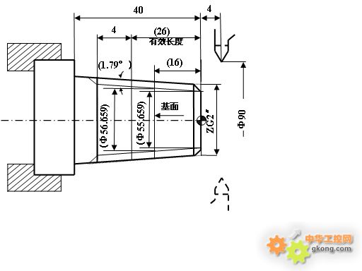

例:对图所示的55°圆锥管螺纹ZG2″编程。根据标准可知,其螺距为2.309mm(即25.4/11),牙深为1.479mm,其它尺寸如图(直径为小径)。用五次吃刀,每次吃刀量(直径值)分别为1mm、0.7 mm 、0.6 mm 、0.4mm、0.26mm,螺纹刀刀尖角为55°。
%0001
N2 M03 S300                   (主轴以400r/min正转)
N3 G00 X100 Z100              (到程序起点或换刀点位置)
N4 X90 Z4                     (到简单外圆循环起点位置)
N5 G80 X61.117 Z-40 I-1.375 F80  (加工锥螺纹外径)
N6 G00 X100 Z100               (到换刀点位置)
N7 T0202                      (换二号端面刀,确定其坐标系)
N8 G00 X90 Z4                 (到螺纹简单循环起点位置)
N9 G82 X59.492 Z-30 I-1.063 F2.31 (加工螺纹,吃刀深1)
N10 G82 X58.792 Z-30 I-1.063 F2.31(加工螺纹,吃刀深0.7)
N11 G82 X58.192 Z-30 I-1.063 F2.31(加工螺纹,吃刀深0.6)
N12 G82 X57.792 Z-30 I-1.063 F2.31(加工螺纹,吃刀深0.4)
N13 G82 X57.532 Z-30 I-1.063 F2.31(加工螺纹,吃刀深0.26)
N14 G00 X100 Z100             (到程序起点或换刀点位置)
N15 M30                      (主轴停、主程序结束并复位)

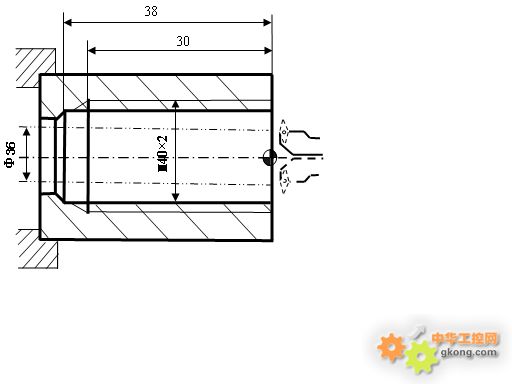

例:对图所示M40×2内螺纹编程。根据标准可知,其螺距为2.309mm(即25.4/11),牙深为1.299mm,其它尺寸如图。用五次吃刀,每次吃刀量(直径值)分别为0.9mm、0.6 mm 、0.6 mm 、0.4mm、0.1mm,螺纹刀刀尖角为60°。
%0001
N4 X40 Z4                     (到简单外圆循环起点位置)
N5 G80 X37.35 Z-38 F80         (加工螺纹外径39.95-2×1.299)
N8 G00 X40 Z4                 (到螺纹简单循环起点位置)
N9 G82 X38.25 Z-30 R-4 E1.3 F2 (加工螺纹,吃刀深0.9)
N10 G82 X38.85 Z-30 R-4 E1.3 F2(加工螺纹,吃刀深0.6)
N11 G82 X39.45 Z-30 R-4 E1.3 F2(加工螺纹,吃刀深0.6)
N12 G82 X39.85 Z-30 R-4 E1.3 F2(加工螺纹,吃刀深0.4)
N13 G82 X39.95 Z-30 R-4 E1.3 F2(加工螺纹,吃刀深0.1)

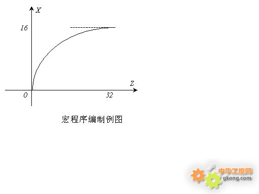

例:用宏程序编制如图所示抛物线Z=X2/8在区间[0,16]内的程序。
%8002
#10=0 ;X坐标
#11=0 ;Z坐标
N10 G92 X0.0 Z0.0
M03 S600
WHILE  #10 LE 16
G90 G01 X[#10] Z[#11] F500
#10=#10+0.08
#11=#10*#10/8
ENDW
G00 Z0 M05
G00 X0
