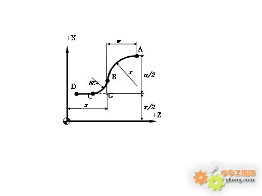

单元四
格式:格式:
说明:该指令用于圆弧后倒圆角,指令刀具从A点到B点,然后到C点。
X、Z: 绝对编程时,为未倒角前圆弧终点G的坐标值;
U、W:增量编程时,为G点相对于圆弧始点A点的移动距离。
R:是圆弧的半径值。
  RC=:是倒角圆弧的半径值。

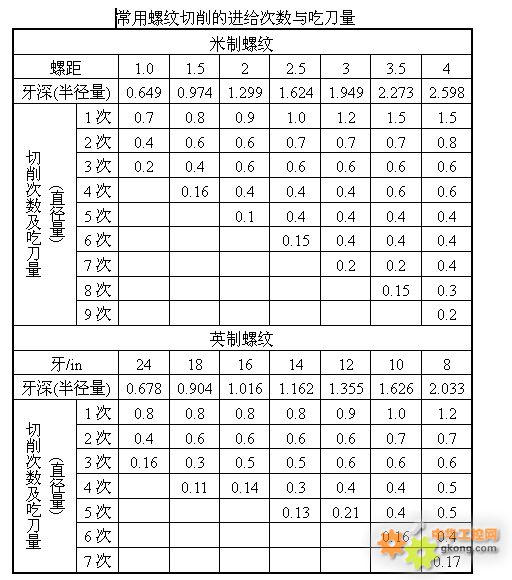

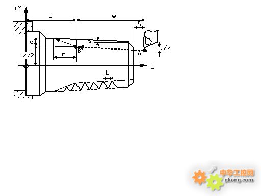

螺纹切削G32
格式:G32 X(U)__Z(W)__R__E__P__F__
说明:
X、 Z: 为绝对编程时,有效螺纹终点在工件坐标系中的坐标;
U、W: 为增量编程时,有效螺纹终点相对于螺纹切削起点的位移量;
F:     螺纹导程,即主轴每转一圈,刀具相对于工件的进给值;
R、 E:  螺纹切削的退尾量,R表示Z向退尾量;E为X向退尾量,R、E在绝对或增量编程时都是以增量方式指定,其为正表示沿Z、X正向回退,为负表示沿Z、X负向回退。使用R、E可免去退刀槽。R、E可以省略,表示不用回退功能;根据螺纹标准R一般取2倍的螺距,E取螺纹的牙型高。
P:主轴基准脉冲处距离螺纹切削起始点的主轴转角。
使用G32指令能加工圆柱螺纹、锥螺纹和端面螺纹。图所示为锥螺纹切削时各参数的意义。
螺纹车削加工为成型车削,且切削进给量较大,刀具强度较差,一般要求分数次进给加工。
注:
1. 从螺纹粗加工到精加工,主轴的转速必须保持一常数;
2. 在没有停止主轴的情况下,停止螺纹的切削将非常危险;因此螺纹切削时进给保持功能无效,如果按下进给保持按键,刀具在加工完螺纹后停止运动;
3. 在螺纹加工中不使用恒定线速度控制功能;
4.在螺纹加工轨迹中应设置足够的升速进刀段 和降速退刀段 ,以消除伺服滞后造成的螺距误差;
3529
EEbeginner 版主
文章数:1818
历史总积分:3529
注册时间:2009/11/19
发表于:2009/12/25 13:57:51
#44楼

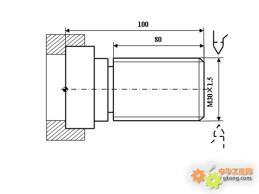

对图所示的圆柱螺纹编程。螺纹导程为1.5mm, =1.5mm, =1mm ,每次吃刀量(直径值)分别为0.8mm、0.6 mm 、0.4mm、0.16mm
%3312
N1 G92 X50 Z120    (设立坐标系,定义对刀点的位置)
N2 M03 S300        (主轴以300r/min旋转)
N3 G00 X29.2 Z101.5 (到螺纹起点,升速段1.5mm,吃刀深0.8mm)
N4 G32 Z19 F1.5     (切削螺纹到螺纹切削终点,降速段1mm)
N5 G00 X40         (X轴方向快退)
N6 Z101.5          (Z轴方向快退到螺纹起点处)
N7 X28.6           (X轴方向快进到螺纹起点处,吃刀深0.6mm)
N8 G32 Z19 F1.5     (切削螺纹到螺纹切削终点)
N9 G00 X40         (X轴方向快退)
N10 Z101.5          (Z轴方向快退到螺纹起点处)
N11 X28.2           (X轴方向快进到螺纹起点处,吃刀深0.4mm)
N12 G32 Z19 F1.5    (切削螺纹到螺纹切削终点)
N13 G00 X40        (X轴方向快退)
N14 Z101.5         (Z轴方向快退到螺纹起点处)
N15 U-11.96         (X轴方向快进到螺纹起点处,吃刀深0.16mm)
N16 G32 W-82.5 F1.5 (切削螺纹到螺纹切削终点)
N17 G00 X40        (X轴方向快退)
N18 X50 Z120       (回对刀点)
N19 M05            (主轴停)
N20 M30           (主程序结束并复位)

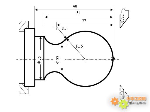

暂停指令G04和恒线速度指令G96、G97
1.暂停指令G04
格式:G04  P_
说明:
P:暂停时间,单位为s。
G04在前一程序段的进给速度降到零之后才开始暂停动作。
在执行含G04指令的程序段时,先执行暂停功能。
G04为非模态指令,仅在其被规定的程序段中有效。
G04可使刀具作短暂停留,以获得圆整而光滑的表面。该指令除用于切槽、钻镗孔外,还2.恒线速度指令G96、G97
格式:G96 S
G97 S
说明:
 G96:恒线速度有效
     G97:取消恒线速度功能
     S:G96后面的S值为切削的恒定线速度,单位为m/min;
        G97后面的S值为取消恒线速度后,指定的主轴转速,单位为r/min;如缺省,则为执行G96指令前的主轴转速度。
注意:使用恒线速度功能,主轴必须能自动变速。(如:伺服主轴、变频主轴)
在系统参数中设定主轴最高限速。
可用于拐角轨迹控制。
%3314
N1 G92 X40 Z5         (设立坐标系,定义对刀点的位置)
N2 M03 S400           (主轴以400r/min旋转)
N3 G96 S80            (恒线速度有效,线速度为80m/min)
N4 G00 X0             (刀到中心,转速升高,直到主轴到最大限速)
N5 G01 Z0 F60          (工进接触工件)
N6 G03 U24 W-24 R15   (加工R15圆弧段)
N7 G02 X26 Z-31 R5     (加工R5圆弧段)
N8 G01 Z-40            (加工Φ26外圆)
N9 X40 Z5              (回对刀点)
N10 G97 S300           (取消恒线速度功能,设定主轴按300r/min旋转)
N11 M30               (主轴停、主程序结束并复位)

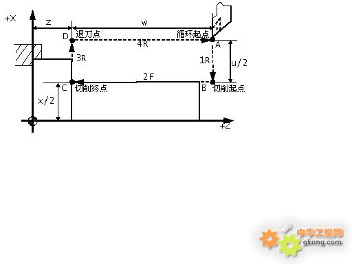

(1) 内(外)径切削循环G80
圆柱面内(外)径切削循环
格式: G80 X__Z__F__;
说明:
X、Z:绝对值编程时,为切削终点C在工件坐标系下的坐标;
增量值编程时,为切削终点C相对于循环起点A的有向距离,图形中用U、W表示,其符号由轨迹1和2的方向确定。
该指令执行如图所示A→B→C→D→A的轨迹动作。

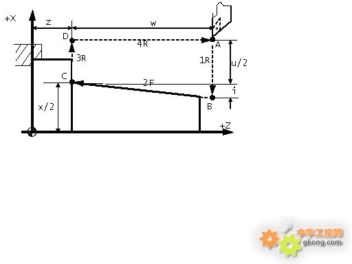

园锥面内(外)径切削循环
格式: G80 X__Z__ I___F__;
说明:
增量值编程时,为切削终点C相对于循环起点A的有向距离,图形中用U、W表示。
I:为切削起点B与切削终点C的半径差。其符号为差的符号(无论是绝对值编程还是增量值编程)。

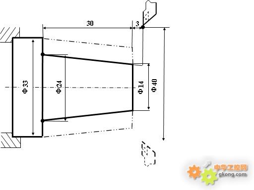

续上贴:
用G80指令编程,点画线代表毛坯。
%3317
G91 G80 X-10 Z-33 I-5.5 F100 (加工第一次循环,吃刀深3mm)
X-13 Z-33 I-5.5              (加工第二次循环,吃刀深3mm)
X-16 Z-33 I-5.5              (加工第三次循环,吃刀深3mm)
M30                        (主轴停、主程序结束并复位)
