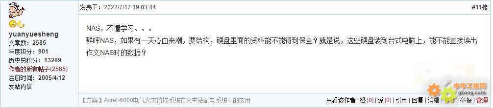

NAS 问题关联说明:
提问:
分成两个问题来说明:
1.原NAS盘不想做NAS了,但需要这个盘里的资料,需直接找一个硬盘 通过USB接口,TYPC接口,SATA接口 拷贝硬盘里即可。
NAS里面数据 拷贝用的硬盘尽量容量尽量大一些 数据容量大于4TB数据,要注意一下操作系统版本
在XP系统与WIN7系统上大于2TB硬盘不能识别,因此建议安装WIN10操作系统,直接支持16TB以上的容量硬盘。
2.NAS里面的硬盘直接装到其他电脑上是否可以读取资料,(这个要看NAS里面有几个硬盘来决定) 正常情况下是不可以的。
有部分NAS是简化式的 利用一个软路由器挂上一个固态硬盘 或者用操作系统与主板上的RAID功能挂一个硬盘或者一个固态硬盘
此时硬盘里面的数据 直接更换到新电脑上是可以使用的。还有就是NAS里面就仅放了一个硬盘 本身数据都在一个硬盘里面
这个时候数据也是 可以直接在新电脑上读取的。
如NAS里面有多个硬盘进行存储,也就是说是:NAS里面是磁盘阵列RAID 多硬盘同时存储一个数据,此时分两个情况
 1种是: NAS里面带有RAID卡,2种是:NAS里面处理器与主板直接集成
 如有RAID卡就可以将硬盘连同RAID卡一起移动到其他电脑上使用,如硬盘多, 新电脑机箱不能放不下较多硬盘
 就需要调整机箱空间才可以
如果NAS里面是集成式的主板(淘宝上很多NAS集成机 NAS处理器与主板直接集成一体 里面的硬盘是RAID 硬盘阵列)
这个情况下 直接把NAS里面的硬盘直接取出来,直接放到其他电脑上,由于没有原配的NAS主板关联管理硬盘
硬盘里面的数据就丢失了,此时应使用第一条: 在取NAS硬盘之前 将NAS里面的数据通过数据接口拷贝出来才行。

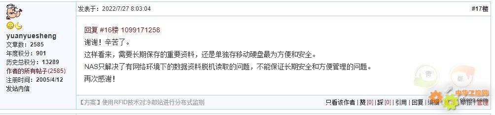

NAS数据拷贝问题说明:
问题:
需要补充说明一下:
首先NAS的存在就是为了保存数据安全  NAS里面提供了几种RAID模式
无论哪种RAID 都需要磁盘阵列, 而磁盘陈列就多个硬盘同时存储一个数据
在发生硬盘数据损坏的情况下,如果一个硬盘损坏, 另外一个硬盘自动有备份,数据还是会完好的保存在硬盘里面。
如果两个硬盘同时坏了 还有第三 第四块硬盘备份, 这就是NAS RAID6 与RAID10的功能
同时NAS支持WIFI访问数据, 支持从NAS机器上接入各种数据接口拷贝数据,
所以说备份数据使用NAS最安全的, 拷贝数据最方便的是 移动硬盘与U盘。

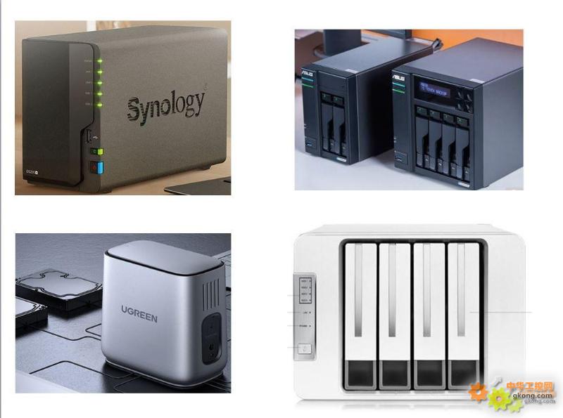

NAS选购说明:
NAS的的配置有很多, 基本上是一分钱一分货。
(见图: 图片来源网络收集 仅用于说明NAS种类)
选择适合自己的NAS,或者根据自己的需要组装NAS,保证数据安全防止硬盘损坏,另外数据在自己手里掌控。
大多数机械硬盘及固态硬盘,在使用一段时间或者N年后都会出现坏道及损坏。此时硬盘如果保存着数据就会受损。
一但数据仅放在一个移动硬盘里面,没有备份,硬盘一旦损坏就会出现数据损失,需要找专业的硬盘数据恢复。
恢复硬盘就需要花银子,有时候银子也解决不了问题,所以网络上经常说: 硬盘有价  数据无价。
记得在版块有一个论坛朋友发了一个关于硬盘损坏,需要恢复数据的帖子, 希望对数据备份的朋友有所帮助。
http://bbs.gkong.com/archive.aspx?id=492811

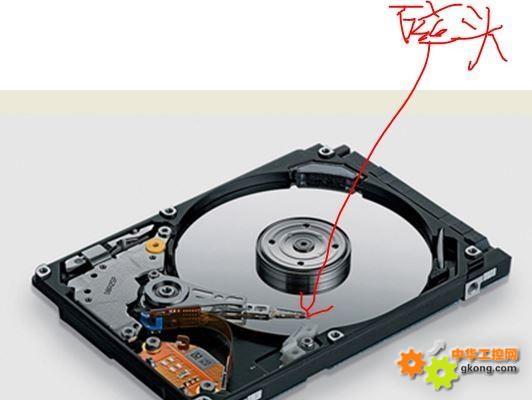

硬盘数据丢失 关于硬盘数据恢复的问题:
这个要看你机械硬盘里面的资料容量及损伤的程度。另外应该是系统断电操作造成的机械硬盘损伤。
一般科技市场里面都有数据恢复的店铺
店铺会先尝试软件修复机械硬盘,如果不行就会尝试换硬盘里面的磁头,来进行恢复机械硬盘里面的资料。
自己不要再将机械硬盘通电!【禁止通电!禁止通电!】  通电一次恢复资料难道就会加大,
价格都是私人定的比较随意,我记得1.8T的盘需要800元左右,但不能保证100%恢复,
只能是尝试更换[磁头] 多数情况下都是可以恢复大部分数据的。
所以这个时候RAID的功能就体现出来了,有条件就使用NAS 里面的RAID功能吧。

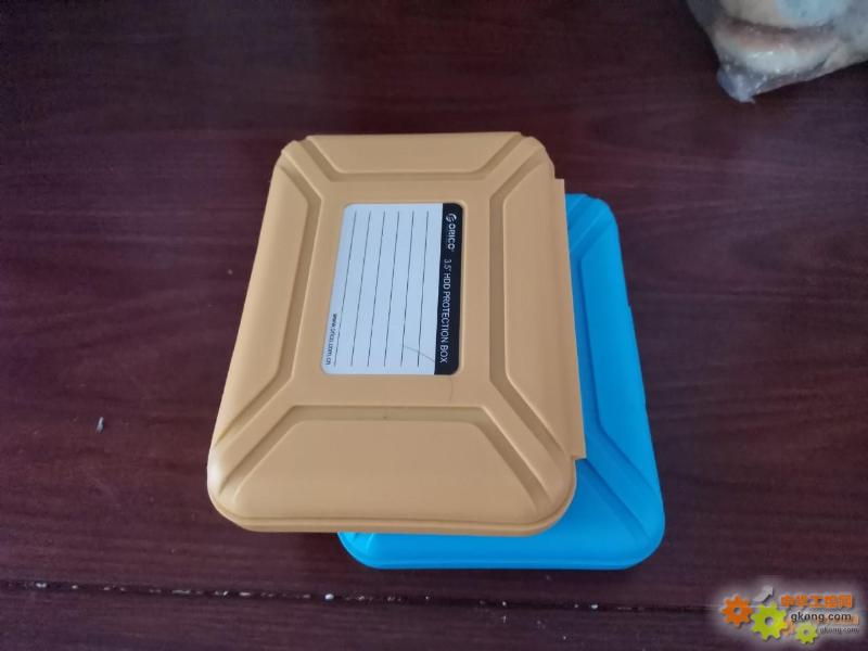

免费的网络存储与自购的机械硬盘存储
数据文件放在自己的口袋里面安全踏实。
海量用户文件存储,是需要服务器及云端设备 用资金维护,需要赞助商及广告商或者其他收益来支撑
用户可以免费使用,至少有收益来平衡设备维护,因为这个世界上就没有免费的午餐。
要知道: 服务器在那里? 那个公司掌控?  都是些什么人在操作?
上传的文件从客户端看:文件绝对是安全的。
只有主机端看:才知道谁复制及看过文件,谁移动整理过文件,包括你上传主机的IP地址及端口
也包括上传的电脑信息甚至其他信息都可以看到,这些最基本的信息 从客户端是无法看到的。
至于更进一步的文件管理更新LIST 在云端及服务器记录 就不用说了。。。

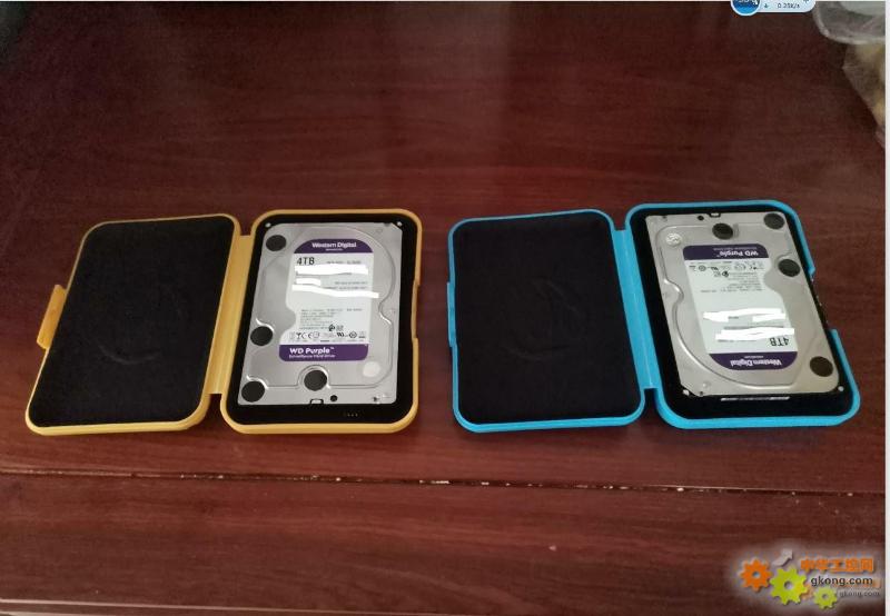

除了日常的NAS备份  还有单硬盘备份    ( 喜欢的电影  喜欢的音乐  都可以存储 )
