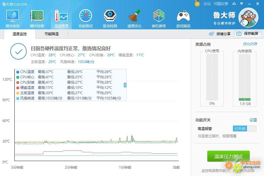

接下来就是检查各个电脑硬件长时间拷机时间了。。。
不需要什么软件跑分, 也不需要什么软件进行测评, 基本一般用户很少看这个, 除非游戏爱好者 喜欢跑一下游戏。

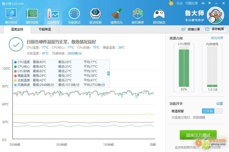

如果要看就看 硬件温度 这个非常非常重要 高温度是电脑硬件第一杀手
直接检测 用鲁大师就可以,做这个普通一般新手不需要专业的软件。。。 鲁大师一般人都会操作 点击选择就可以
各个硬件一般状态下的硬件温度如下:
各个硬件高负荷状态下的硬件温度如下:(由于内存是32GB 所以这里的内存显得空闲 只CPU占用率高)

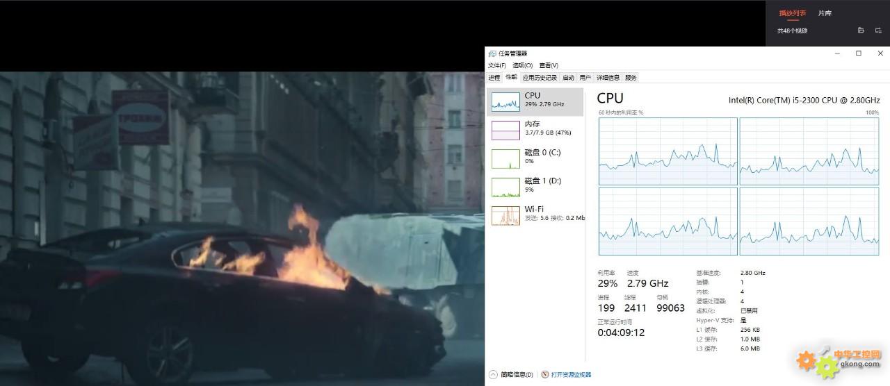

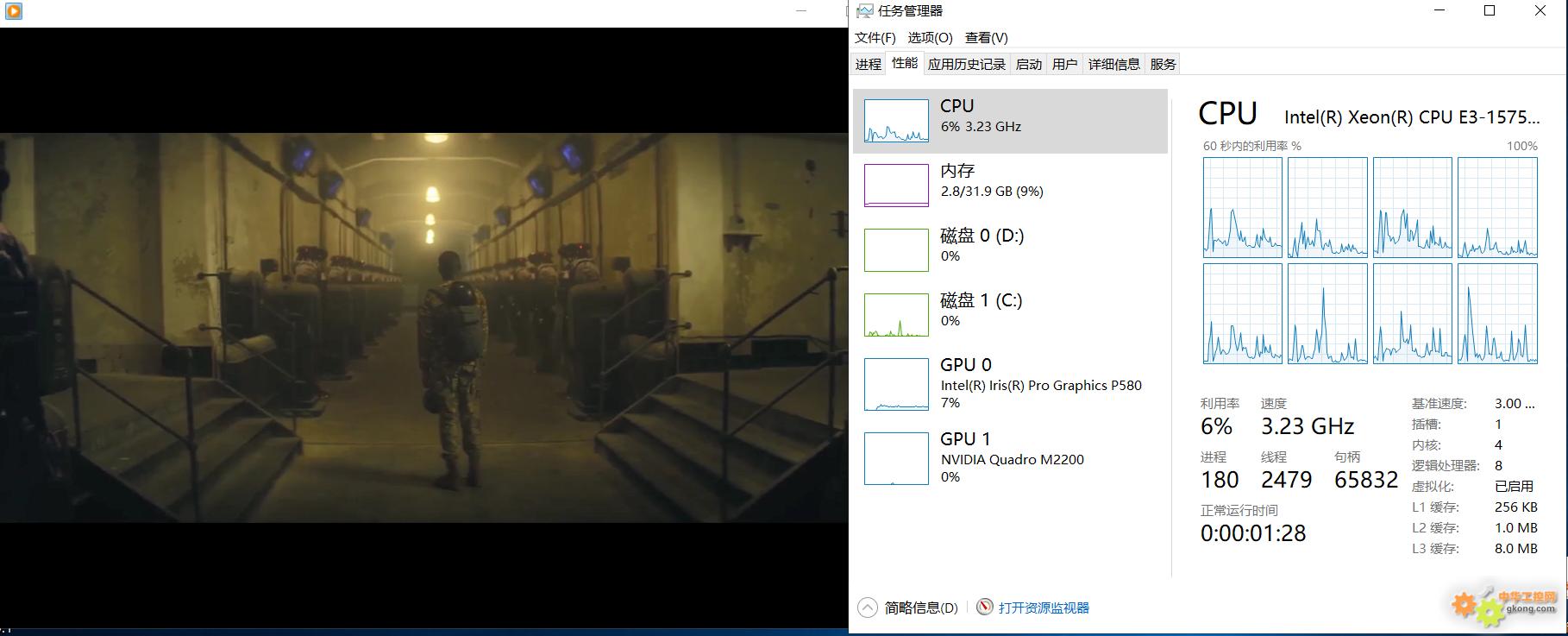

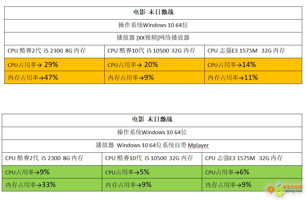

对于配置低的电脑 在看视频的时候 尽量使用Windows自带的系统播放器Mplayer
如果使用其他网络播放器 CPU与内存占用率就会比较高
对比结果如下:
测试平台Windows10 64位系统  英特尔平台 :CPU 酷睿2代 i5 2300  DDR3 8G内存
使用网络上【XX视频】 播放器  CPU占用率 29% 内存占用率47%

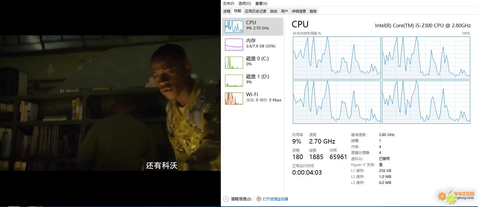

使用Windows自带的系统播放器Mplayer CPU占用率仅9% 内存播放的占用率33%

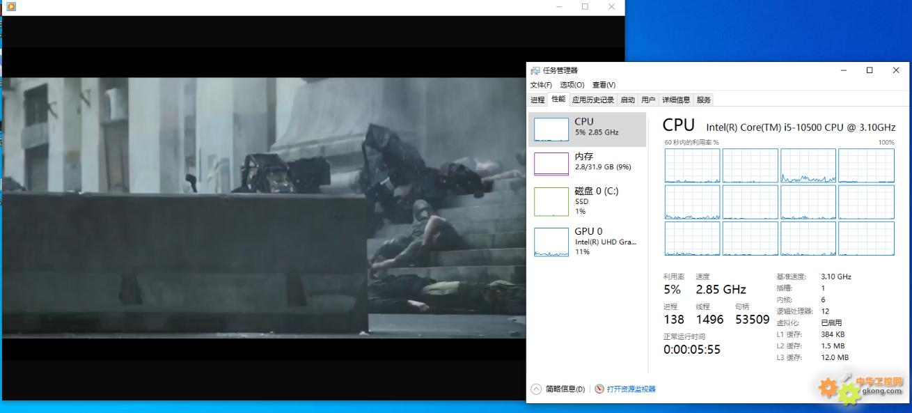

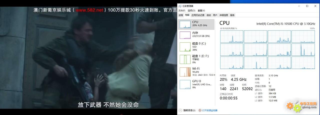

测试平台Windows10 64位系统  英特尔平台 :CPU 酷睿10代 i5 10500   DDR4 32G内存
使用【XX视频】播放软件的时候 CPU占用率 20% 内存占用率9%
使用Windows自带的系统播放器Mplayer CPU占用率仅5% 内存播放的占用率9%

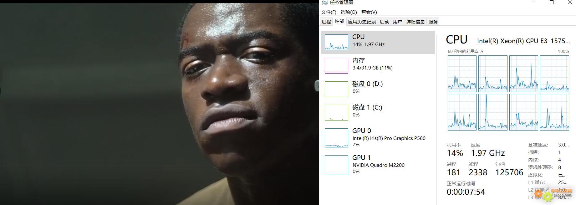

测试平台Windows10 64位系统  英特尔平台 :CPU志强E3 1575M  DDR4 32G内存
使用【XX视频】播放软件的时候  CPU占用率14% 内存占用率11%
使用Windows自带的系统播放器Mplayer CPU占用率仅6% 内存播放的占用率9%

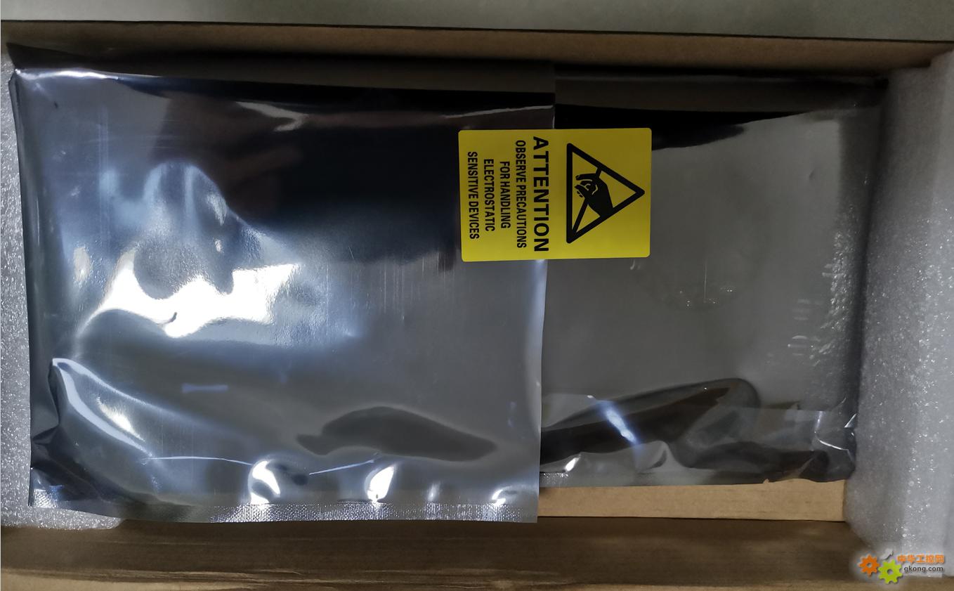

专业显卡的挑选 库存显卡与2手显卡经常有暗病与问题, 当然也有库存没有问题的显卡 但是很少
这里要说的是工包卡 (这里展示的是DELL OEM 配套的Q4000专业显卡 )
如果你不知道什么是【工包】请百度一下 【工包显卡】【工包主板】 。。。就知道了
这个卡是10年前出的 距离很久了 目前价格百元即可 但是很多2手的卡 (关键是商家承诺的质保是关键)
这里展示的卡是质保1年的显卡 价格百元 所谓的工包 没有正式的包装 (目测是全新的 目前还没有发现暗病 暗病需要长时间才能发现)

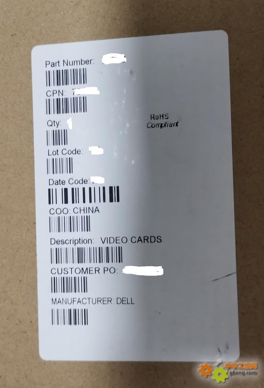

工包显卡的包装 基本都是这类纸盒 偶有品牌的贴纸
也有纸盒上贴有品牌的显卡信息贴纸
有密封的包装防静电包装袋

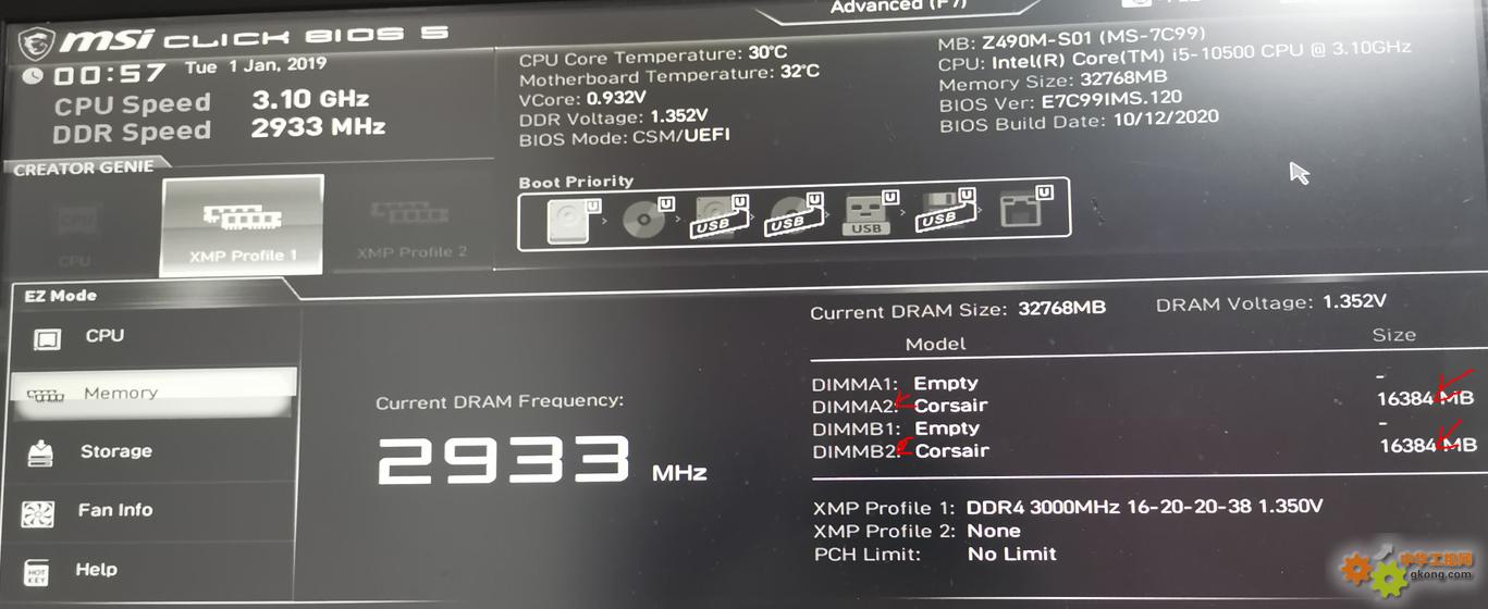

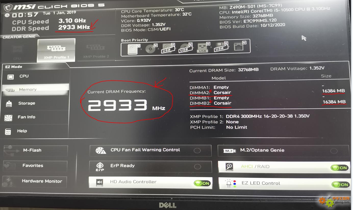

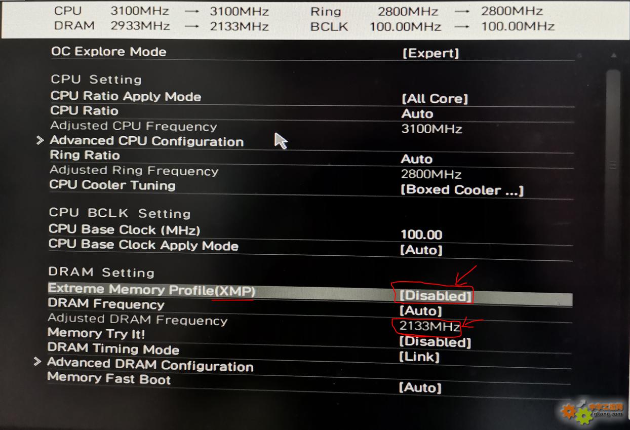

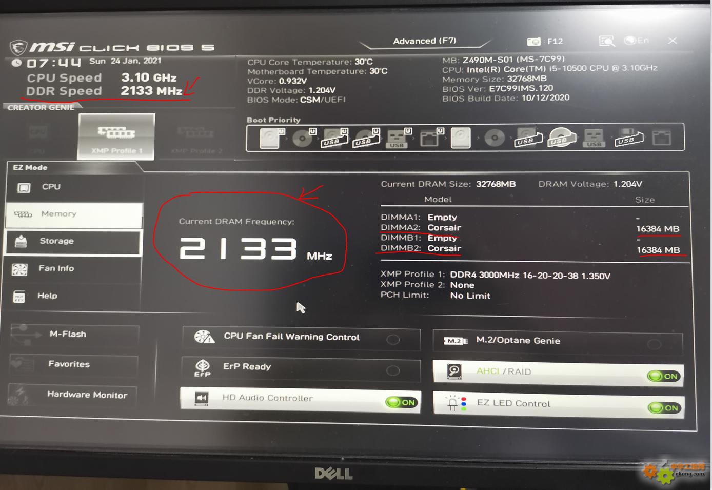

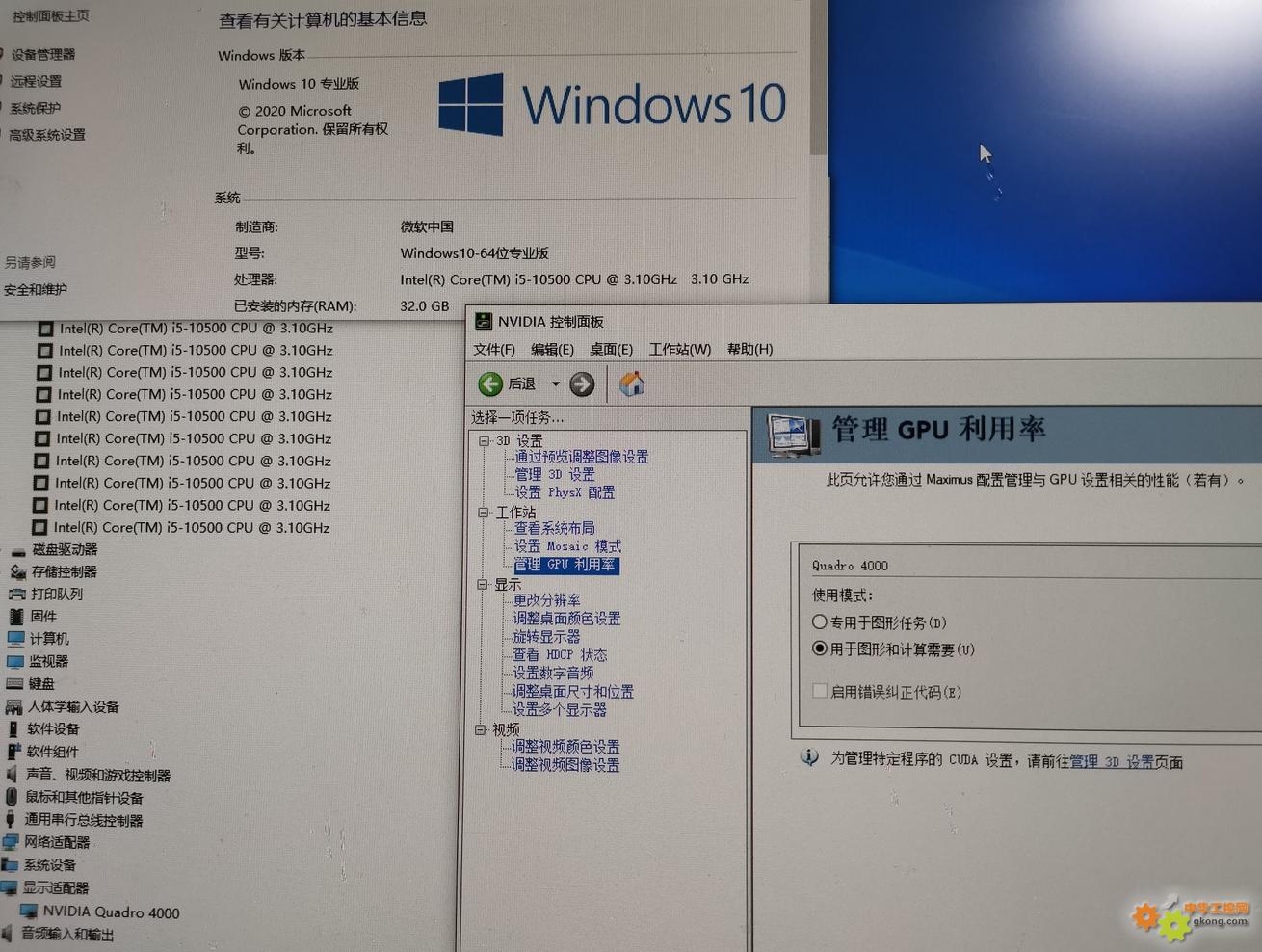

当您遇到内存降频的时候时候的处理解决方法:
一个看主板是否支持内存的频率,一个是CPU是否支持内存的频率,缺一不可,但是有时候显卡也会影响内存的频率表情
为什么是显卡也会影响呢?因为是老旧显卡(比如10年前的显卡 5年前的显卡)插在当前时间推出的的主板上的时候。。。
就会出现内存降频现象。。。
这就 需要进入主板BIOS里面调回内存正常使用的频率, 要开启XMP 。。。 具体看下列图
为了说明白这个操作 我特别找了一个老显卡 (就用上个帖子说的Q4000来说明)
主板+CPU+内存 没有插显卡的情况下 内存运行频率是:2933 见图 (进入主板BIOS的实际内存频率拍照)
没有显卡的状态
没有显卡的BIOS显示的内存运行频率是:2933
主板里面插入显卡后状态
主板插上显卡状态内存运行频率是:2133 见图(进入主板BIOS的实际内存频率拍照)
直接导致内存频率下降非常厉害 因为显卡太老 主板自动按硬件支持的默认最低频率来进行。。。表情
可以明显看到主板里面插入显卡后 内存频率降低为2133

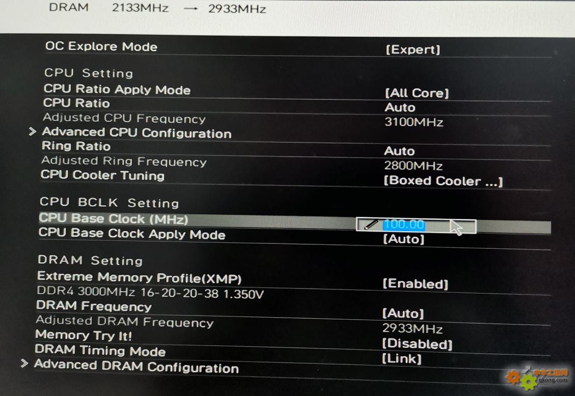

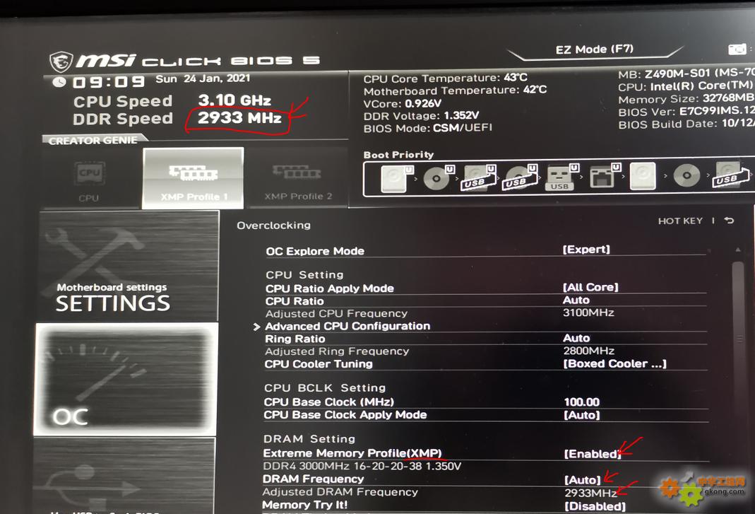

这个时候需要开机后一直按DELETE键,进入主板BIOS里面 在内存选项里面进行调整
每个主板品牌的BIOS界面不同,但是大部分的主板品牌都是开机后一直按DELETE键可以进入BIOS
DELL品牌机有时候需要F2才能进行BIOS  惠普品牌有时候是F10才能进行BIOS
但华硕 微星 技嘉主板大部分开机后一直按DELETE键会进入主板BIOS里面。。。(如果不知道可以主板看说明书)
下面进入内存的XMP 选项 (如果不知道百度一下 太多说明 这里就不对XMP代表的意思进行单独说明了)
选择红色箭头指示的XMP 选项
选择红色箭头指示的XMP 选项 开启
内存XMP选项开启后 内存自动调回2933频率
(注意看不是超频,DRAM Frequency 选择AUTO(自动状态) Memory try it! 选择Disabled是关闭状态)

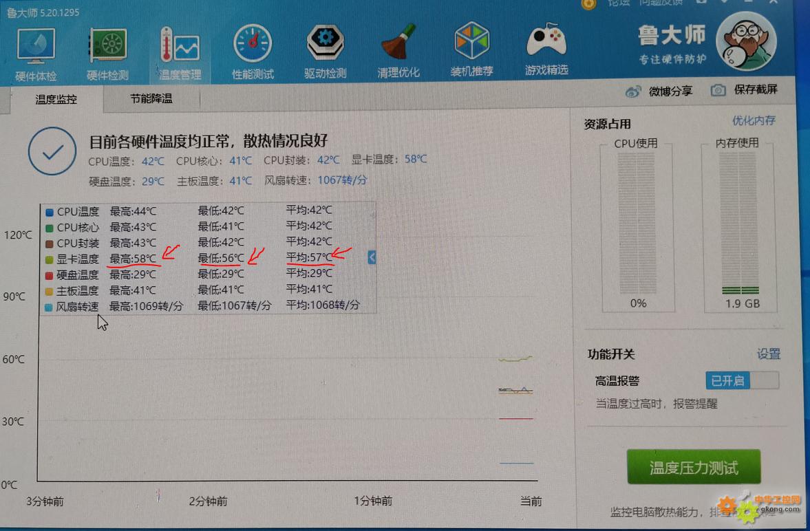

此时内存手动调整好后 按F10键 保持BIOS设置 点击YES 后 退出BIOS系统 重启后进行Windows10系统
用鲁大师看一下此时的硬件各项温度(比较准确的方法是用温度枪测试各个硬件温度 软件这个东西只能是参考 不是很准确)

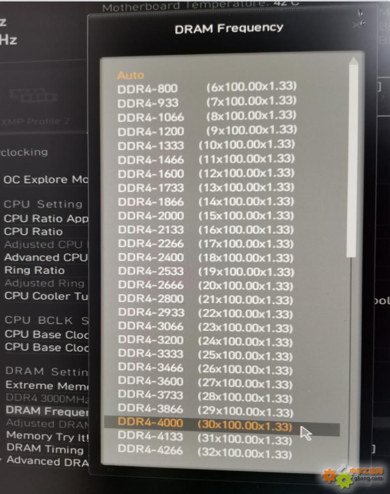

如果你想进行内存超频,就需要手动调整【内存超频或者降频】在XMP组里面的内存频率调整选项把自动改成你想要的内存频率

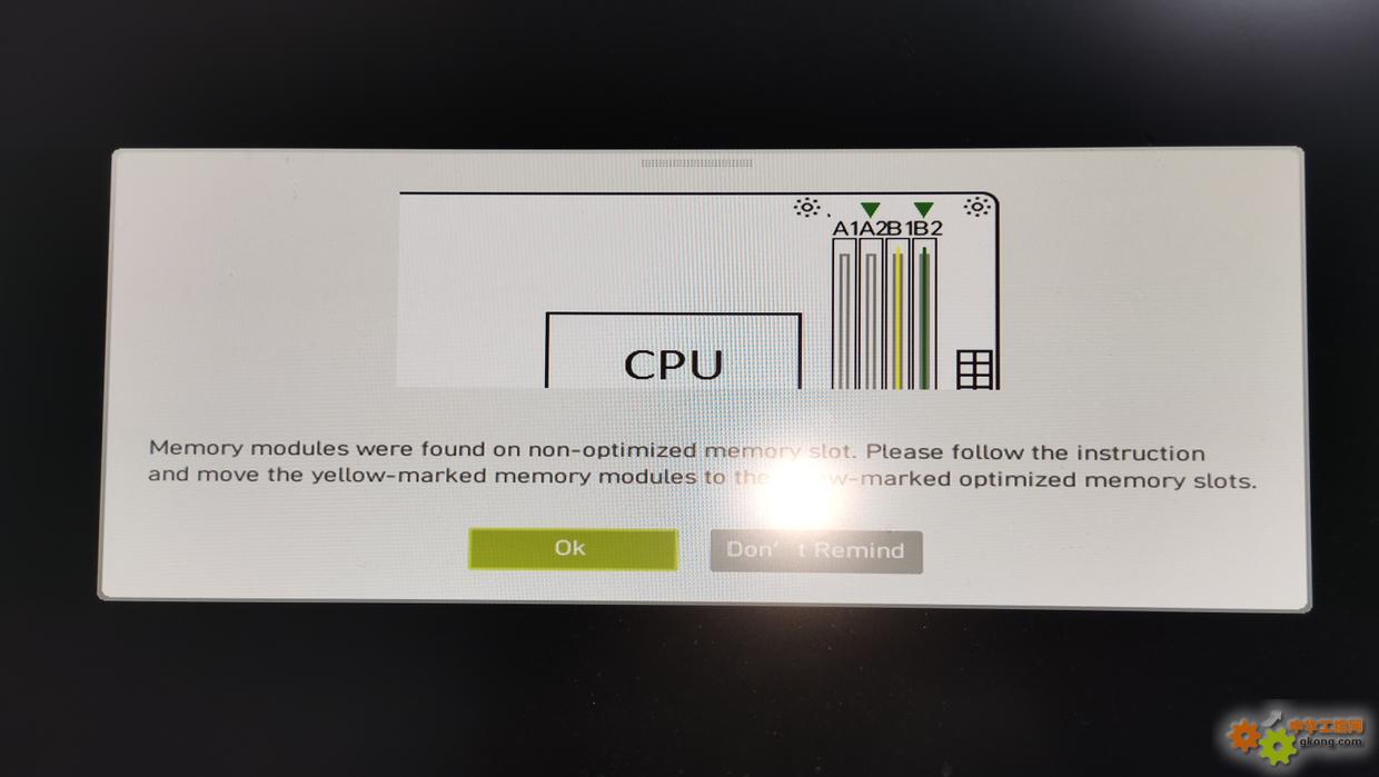

内存组建双通道的具体操作注意事项:
如果你不知道内存插哪两个槽是一组 才能组成双通道 可以看主板上标识,红色箭头指示 (有明显双通道的插入具体标识)
主板BIOS里面也有明显标识(红色箭头指示 1是一组 2是一组)
如果您还是把双通道内存插错误了 造成单通道的状态(开机的时候主板的BIOS会提示您 是否修改 并告知您哪两个内存槽是一组)

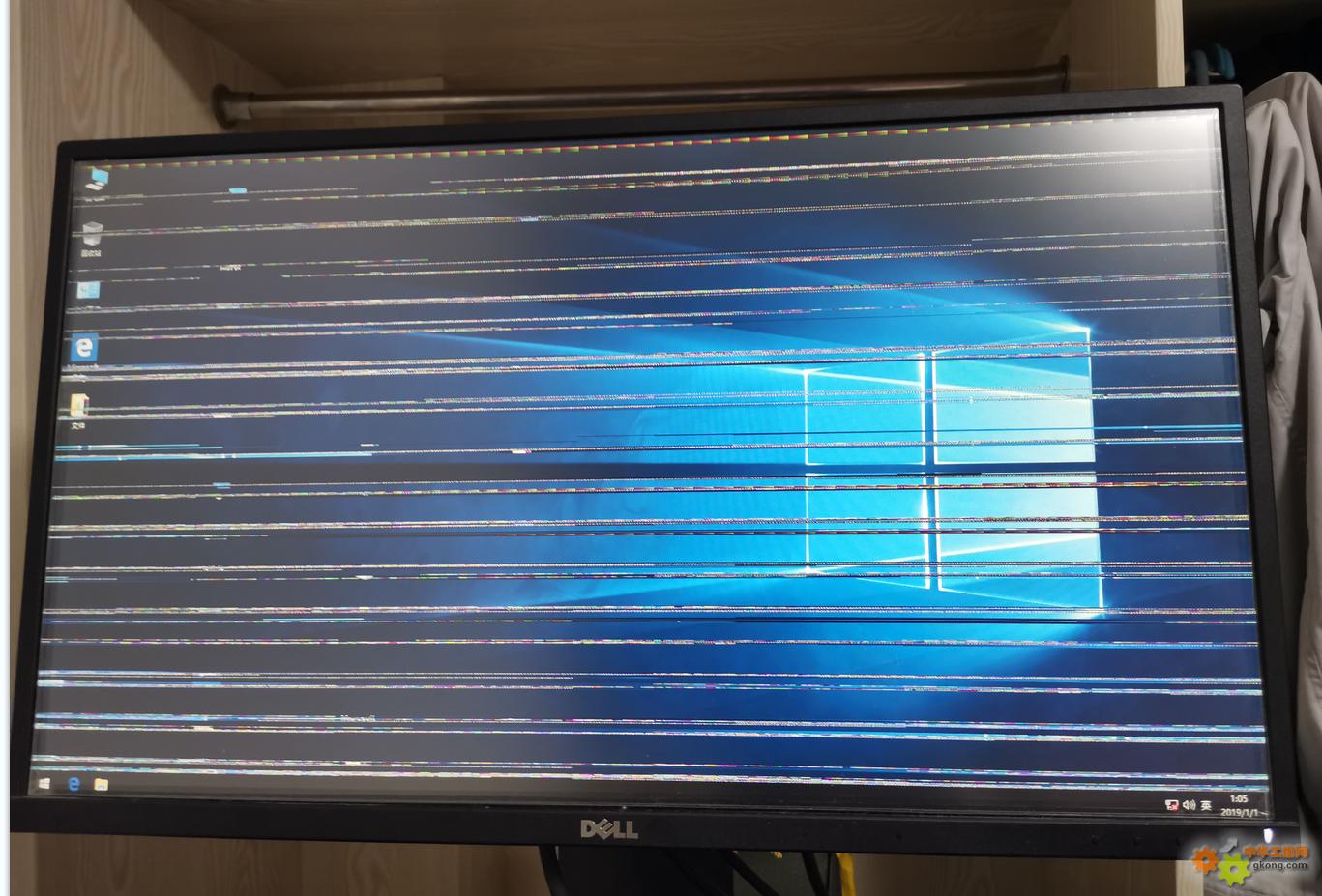

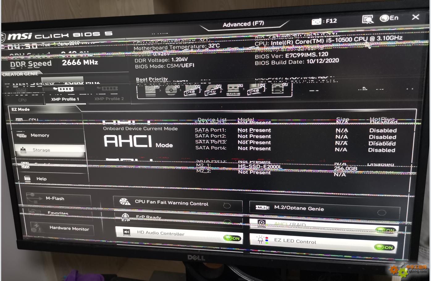

使用双通道内存 采用APU核显 要注意花屏现象:
不使用独立显卡,使用APU核显的时候配置了双通道内存 有时候会花屏。。。
花屏的原因不是APU问题 也不说集成核显的问题,而是双通道内存的问题。。。
这个问题很容易辨别,那就是只插一根内存条,如果插2根内存条花屏,插一根内存条不花屏 就是双通道内存的问题
解决这个问题 只能是有两个选择
1.使用单通道内存就是只使用一根内存条。
2.更换内存条其他品牌,一般更换后基本就解决了双通道内存在使用核显花屏的现象
(主板的技术支持官方网站有具体内存 支持表 只是一般购买主板与内存的人很少去看)
我亲自找一组双通道内存 采用APU核显后发生屏的现象 (拍照了花屏的状态)
BIOS状态也花屏
系统下状态也花屏
3.发生花屏要看在什么状态 如果是只Windows系统下花屏 主板BIOS也花屏 就说明是内存兼容性问题
解决这个问题一般是替换的方法进行,即:更换主板 更换内存分别进行测试就会找到原因

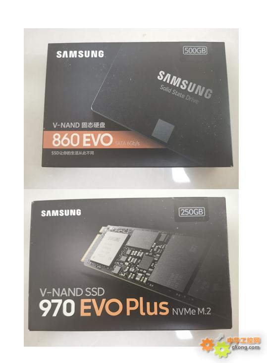

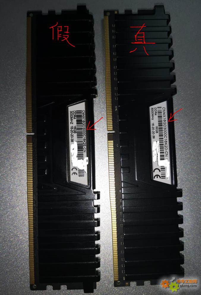

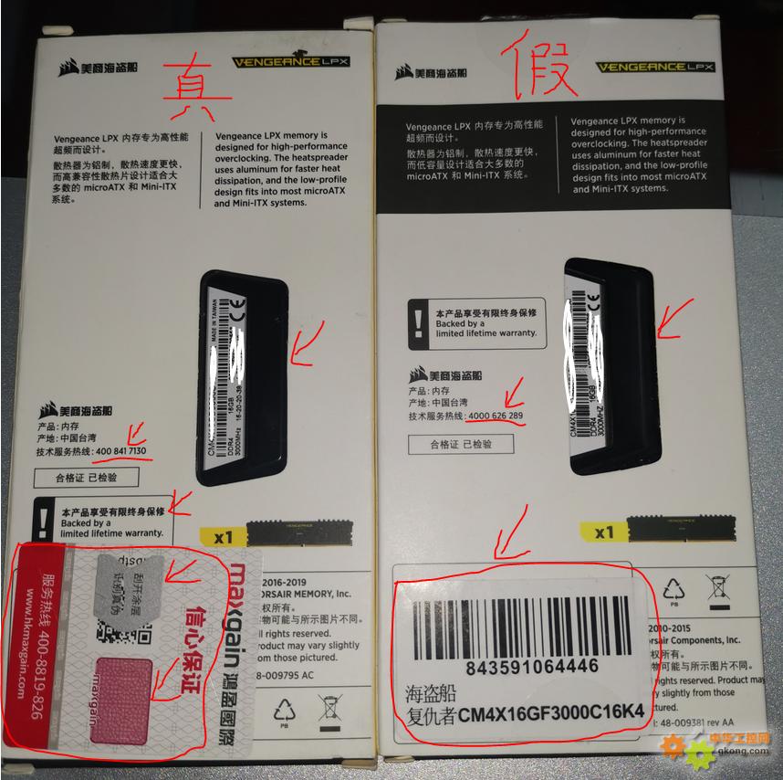

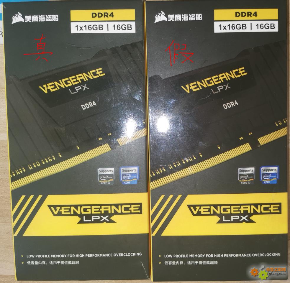

第4代内存假的很普遍,假的内存兼容性也很好,质保一般也是3年,价格只是真的一半左右, 唯一的遗憾是假的 不是真的内存
我遇到过假的固态硬盘/ 假的主板/ 假的显卡/ 假的电源/ 其中假的电源最坑 也是最危险的因为会导致一股青烟。。。你懂得
还遇到过深包CPU 深包CPU就是看着是盒装,不是散片,深包的盒子里面也有风扇,与正品盒装基本一样,实际上是散片,不是原装盒装,采用CPU散片,用正品盒子或者仿造的盒子2次进行包装后 ,包装上与正品原装盒装基本一样,实际上即:盒子是假的 或者真的盒子 装入CPU散片 2次进行包装,这样的盒装 当正品盒装卖 就会有差价利润 ,CPU是造不了假,但没有说用CPU散片装入正品盒装里面2次包装后,价格就直接是正品盒装的价格了 ,利润可观。。。
这个辨别就需要经验了 就如同古董鉴别一样 需要经历。。。 不说了 直接进入对比照片 如果你很在意真假的话就看照片
当然假的也有很多种,因为假的也可以做到非常高仿的状态,粗糙的假货很容易识别,精细的假货一般电脑用户就不容易识别了
所以如果你已经使用了假的1年以上 这个时候对比发现是假货, 就不用去在意了 因为更换期已过。。。 撮合用吧 只有你不嫌弃 假的一样用。
假内存包装与真的内存包装 (正面) 实际对比
假内存包装与真内存包装(反面) 实际对比 (技术服务电话都不一样,包括防伪码)
假内存与真内存 (内存条)实际对比 (假的字体与真的字体明显不同)
为了同时说明真假内存的识别与怎样看内存颗粒的操作 我专门用带散热片的内存进行安装说明

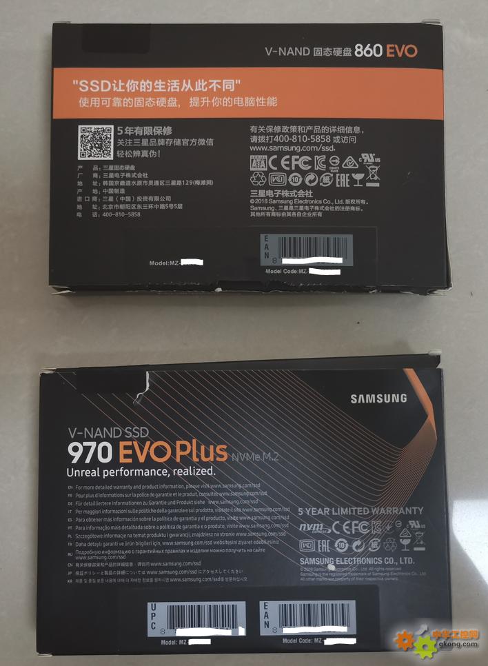

如果说内存假的包装粗糙容易识别,那么假的高仿固态硬盘包装,目前做的已经非常精致,一般用户很难看出来 但是假的。
下面贴图看一下:
假的高仿860 EVO与970PLUS 包装正面
假的高仿860 EVO与970PLUS包装反面
假的高仿860 EVO与970PLUS包装侧面

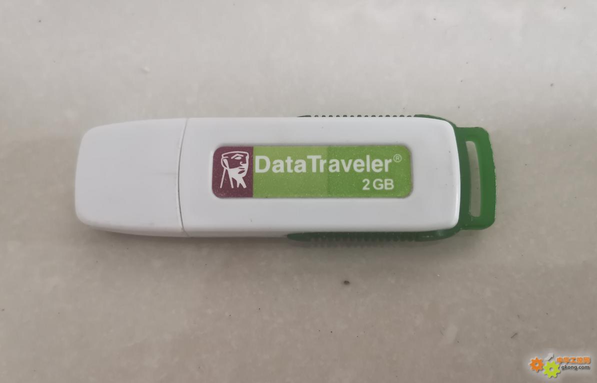

假U盘(真实实际容量是128MB  造假后容量显示1.93G 如果你真的放入1.92文件后再拷贝出来的时候文件显示都是损坏的)
如果你拷贝128MB以下容量的文件 是没有问题的。因此360也推出一个360U盘鉴定器用于识别可用容量。。。
假容量U盘实际照片

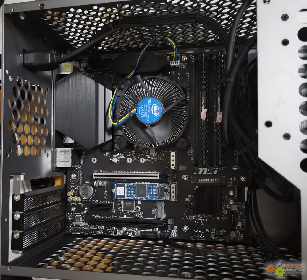

红色箭头指示的就是主板上的电池

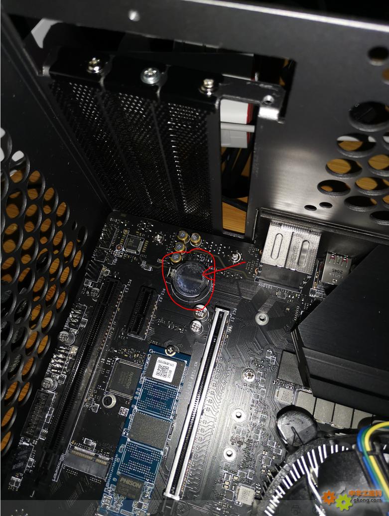

把红色箭头指示的电池取下来
(可以看到主板上有2个M2固态硬盘插口,其中插口上安装了一个M2的固态硬盘,另外一个M2插口空着)
(再安装一个M2 建议购买已经使用的M2固态硬盘型号,两个相同型号M2硬盘之间交换数据,比不同型号的M2数据交换要快)
把电池取下来 等5分钟~10分钟以后再重新安装到主板上

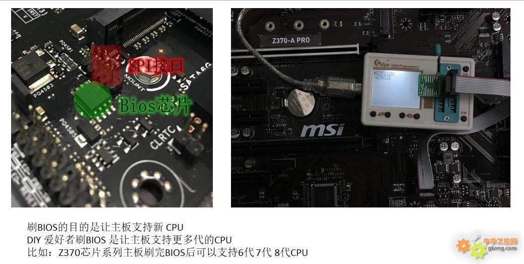

刷主板上的BIOS方法
过去的主板BIOS芯片都是插在主板上的,现在出的BIOS芯片都是焊在主板上的
过去用软驱在DOS下面刷,后来是在线Windows在线刷,在操作系统上联网后直接刷,
对于不能联网的或者使用自制的BIOS情况下就需要用编程器刷

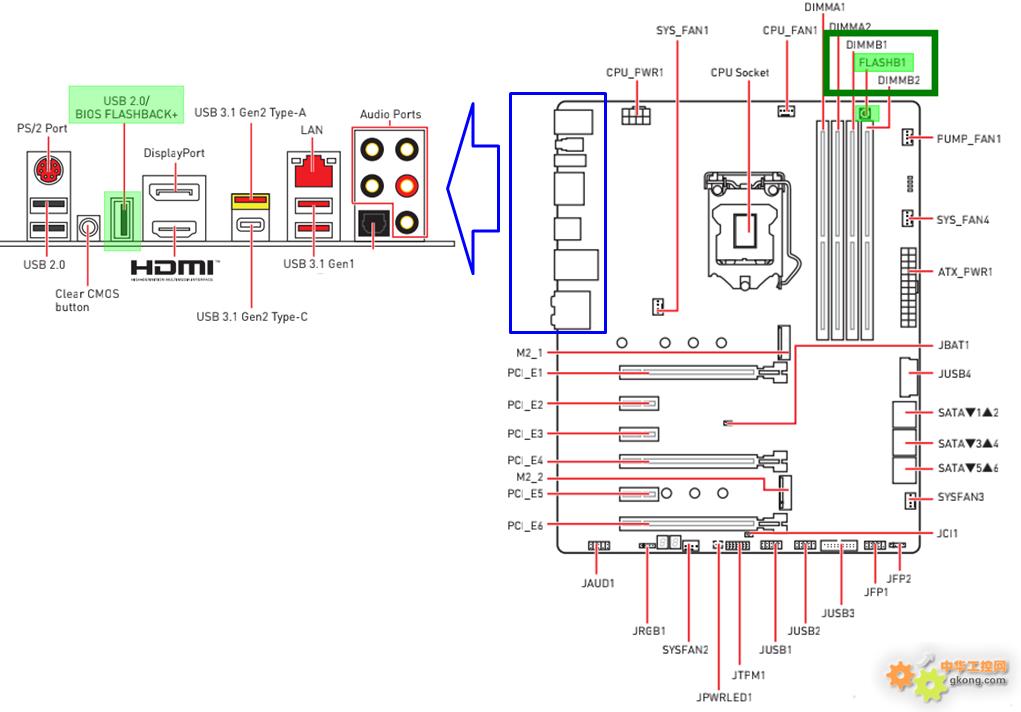

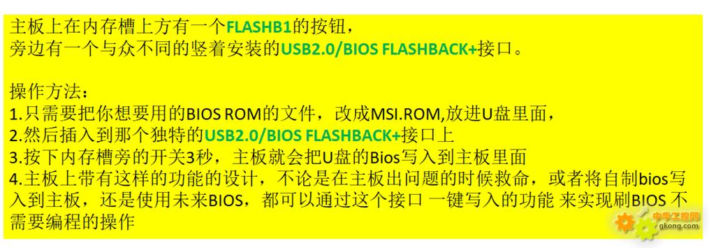

不过随着主板厂家的不断开发,刷BIOS也不需要编程器了 只要有U盘就可以刷主板的BIOS了

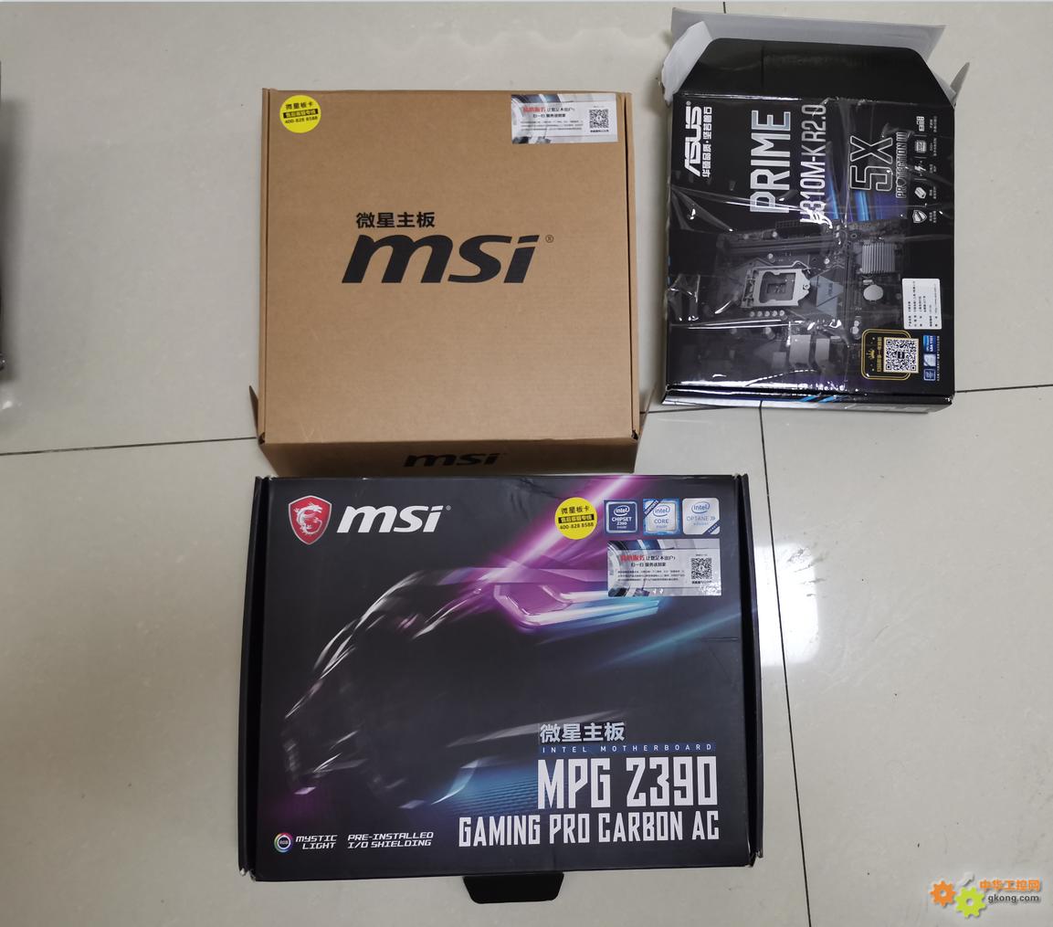

如果你要购买主板 仔细看看主板上的I/O接口 如果有下列的按钮及USB接口,就非常方便升级主板BIOS
举例:具体见下面的微星主板的操作说明
以上是微星主板的操作说明
如果你购买的主板带有上述图片中的按钮及USB接口,刷BIOS非常方便 只要有U盘就可以刷主板的BIOS了

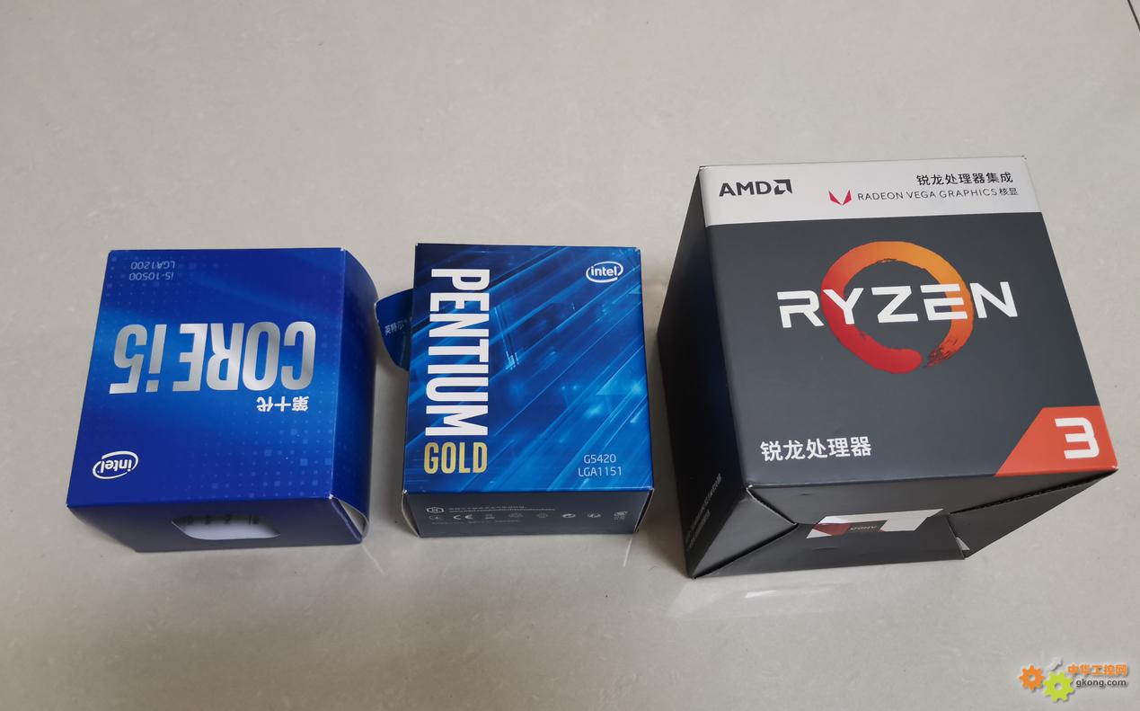

购买盒装CPU 的时候 如果CPU出现问题 就要提供原始包装盒,因为盒子上面有代码与CPU上面的代码一致
代理商要求提供盒子与CPU (风扇代理商不要 就要盒子与CPU 因为两者上面的SN代码确保了是正品盒装 也就是质保3年的凭证)
如果你把盒子丢了 那么就不能享受盒装CPU 3年的质保了 就变成散片的店保了。。。
所以购买盒装CPU的时候 一定要把CPU的盒子保存好 防止CPU发生问题时候 要求质保的时候盒子就起作用了
CPU正品盒装的盒子(盒子上编码的部位我没有拍照 因为市场上的深包太多  以防万一呀表情)

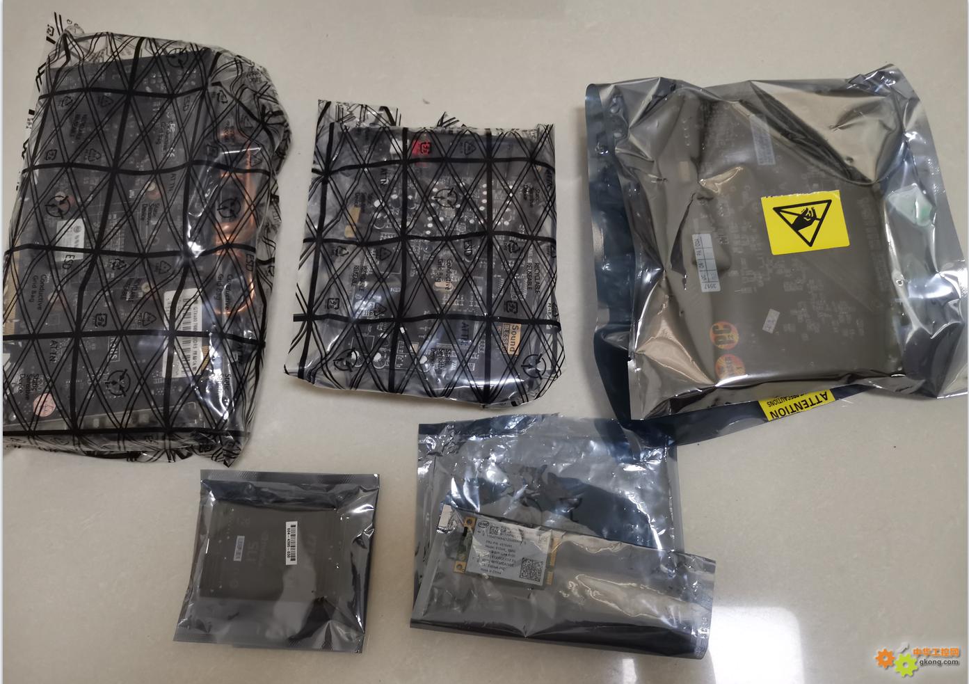

购买电脑硬件附带的防静电包装袋子不要丢弃,用于旧硬件的保存 防止静电与灰尘
旧硬件的保存或者X鱼上销售的时候 包装太重要了,带原始包装与发票的商品与没有带的价格相差很多。。。
同时旧硬件的盒子如果你感觉占地方 可以压平保存 总之如果你不想用了想卖2手的时候 原始商品包装的盒子就非常重要了。。。

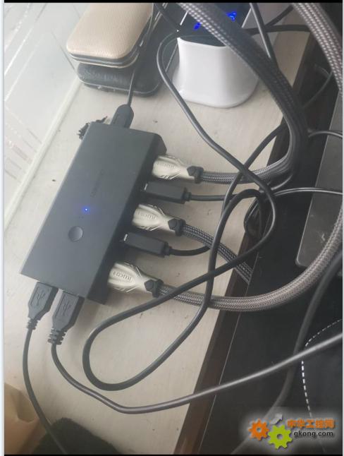

如果你有2台主机 想共用一个显示器,共用一套鼠标键盘,可以用一下切换器 我过去使用过 效果还是不错的
只是切换的速度反应时间一般是5秒左右,切换器我用过很多种有VGA接口 有HDIM接口
比较好用的是绿联的KVM系列,我使用了一段时间 反应时间是3~5秒切换时间
绿联的KVM系列使用切换的操作方法(用键盘上的键来进行切换,避免了经常手按切换器上的按钮,产生接触失效的发生)

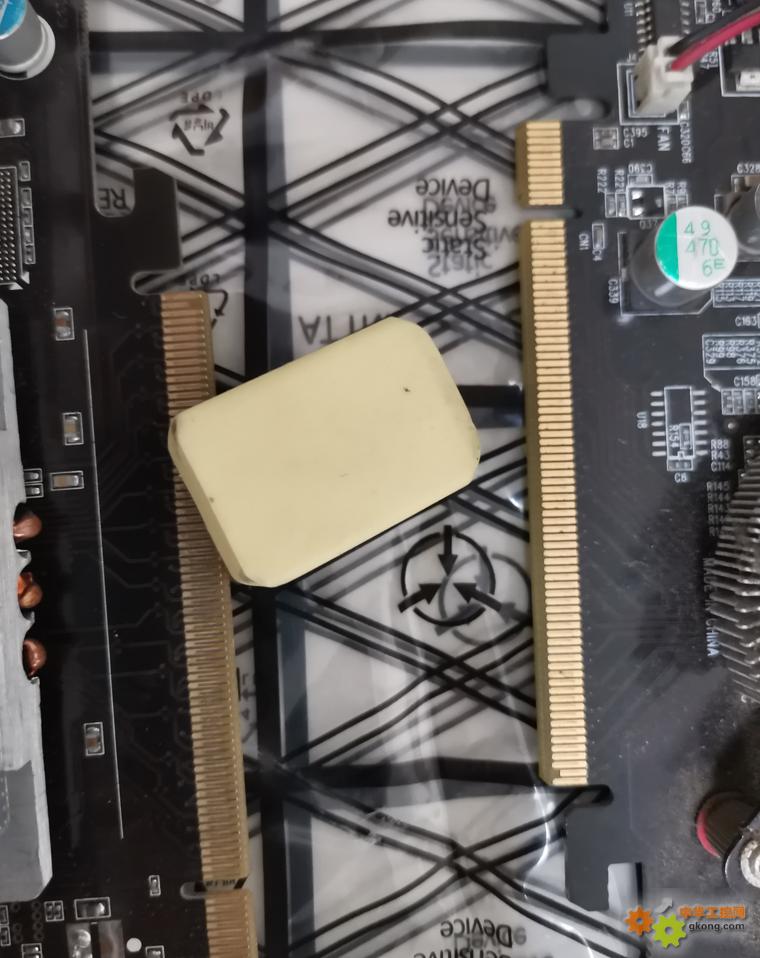

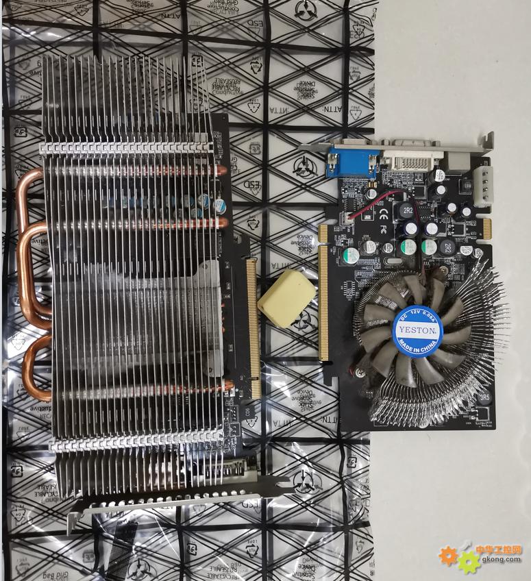

显卡金手指及内存金手指氧化排查与临时的处理方法:
日常中 显卡的金手指及内存金手指氧化 会造成系统启动不了或者黑屏 这个时候用橡皮擦一擦 又可以恢复了
但是不代表可以长期使用 只能是暂时应付一下 最终还是要更换硬件的 有的即使采用橡皮擦了 也不见得好用
但橡皮擦一下 可以排查是否存在金手指氧化或者接触不良的问题。
