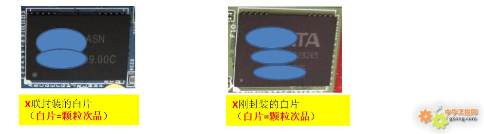

白片意思就是: 晶圆厂对颗粒在第一道检测工序后合格,但在第二道工序检测时候发现不合格,达不到原厂要求,原厂不进行封装。作为【降级片】就是(次品) 原厂将白片出售给一些2线厂家,2线厂家自己进行封装,然后打上2线厂家的LOGO

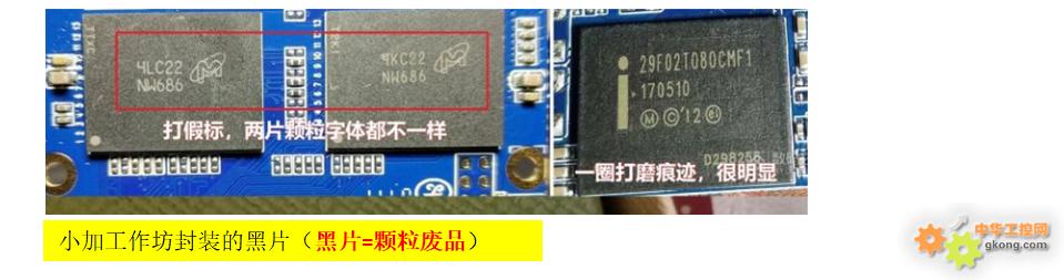

黑片意思就是:晶圆厂对颗粒在第一道检测工序就发现不合格,淘汰的部分基本是晶圆的边角料,2线厂家都不用
都是一些作坊自己进行封装 打上假冒其它厂家的商标 颗粒表面有打磨痕迹,黑片颗粒能使用,但是黑片的寿命能用多久就全凭运气了。

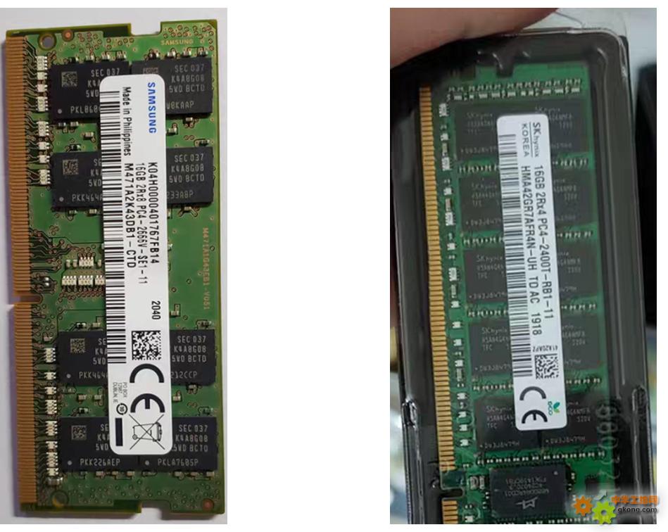

有的内存/显卡/ 或者其他芯片类硬件可以直接在表面看到颗粒信息 这样容易辨别 是正片/白片/黑片

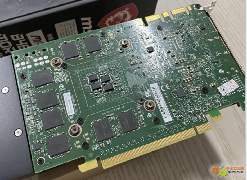

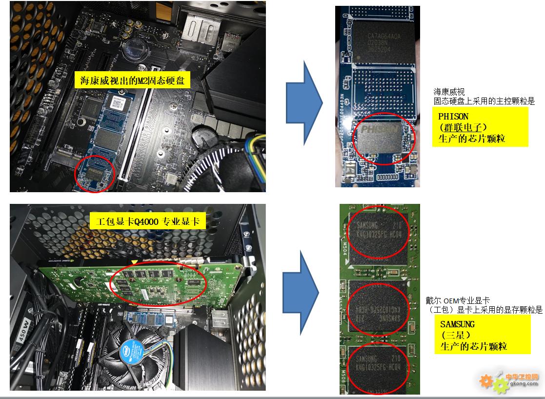

下面就用以上所说的 实际操作一下看看 就用我在装机里面用的工包显卡 Q4000 与M2固态硬盘为实际检查对象进行 实践查看
经过这样的查看 以后买内存 显卡 固态的时候 就会看什么厂家的颗粒了,电子产品的品牌给用户包装宣传是一个方面
更重要的是看颗粒信息,无论广告多么牛X ,包装如何豪华,最重要的是颗粒信息 就代表了核心的东东

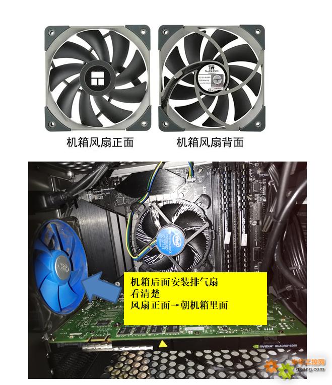

机箱里面的风扇 风道简单说一下
实际上我个人测试 一下  风扇在夏天是非常实用的 冬天体现不太明显,
夏天温度高 如果不使用机箱风扇,会导致机箱里面的热量不能及时的排出,导致机箱内部温度增加
如果你的显卡与CPU温度高,想要用机箱风扇直接给显卡与CPU降温的想法是错误的。
安装机箱风扇不能给CPU 显卡 进行直接降温,给CPU与显卡直接降温的是上面的散热器
所以机箱风扇的作用是把 显卡 CPU 内存 硬盘 主板 散发出来的热量从机箱里面排出去
在机箱侧面装风扇,有后面装风扇, 前面装风扇, 顶面装风扇, 底面装风扇, 我分别进行了测试
只有机箱后面安装风扇, 是最有效果的,其他部位安装也可以,但是效果不明显,只能是算辅助吧
所以如果你预算有限制 就在机箱后面直接安装一个风扇即可
(目前机箱风扇很贵呀,好的风扇一个就1百多 太贵了表情)
如果你要安装机箱风扇要注意两点
1.在机箱后面安装风扇的时候要注意 防止安装反了 会导致本来是向外排热变成向机箱里面吹气的现象(见图)
风扇正面朝机箱里面,风扇反面朝机箱外面安装 (这样安装就是让风扇排出机箱里面的热量)
2.在机箱后面安装风扇的时候要注意 要注意CPU侧面风扇的安装方向位置与机箱后面风扇要一致
确保CPU风扇吹出来的热量会被机箱后面的风扇继续排出。。。
如果安装反了就会出现在机箱风扇与CPU风扇之间出现热量旋涡

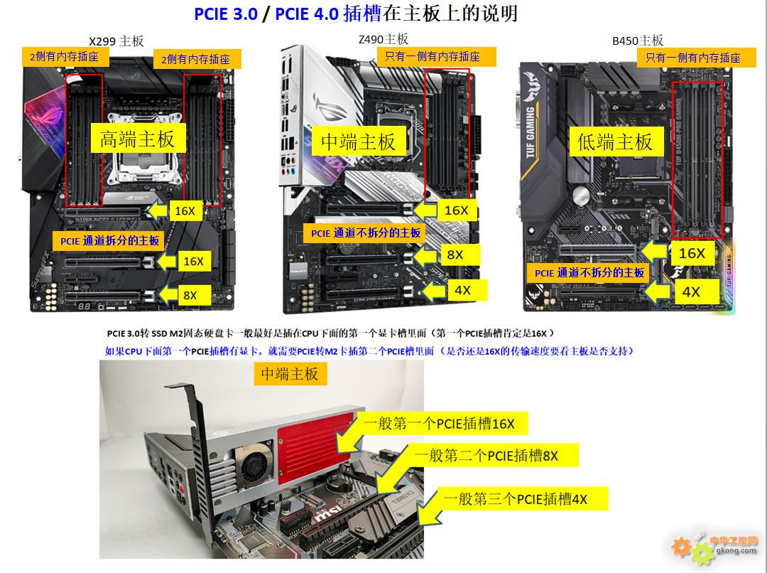

说一下M2接口 SSD固态硬盘如何在老电脑上升级使用的方法,这样电脑开机2~3秒就开机进入系统了
要升级就需要了解什么是PCIE通道,下面简单用实际图说一下

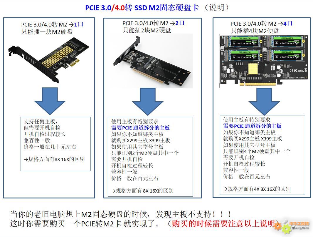

市面上有很多 (M2 SSD固态硬盘转换卡)在选购的时候需要注意以下事项 防止购买后使用不理想
(一般有闲置的M2固态或者小容量的M2固态可以利用老旧电脑上继续使用,买一个转换卡就可以实现)
如果你感觉(M2 SSD固态硬盘转换卡)使用的时候对主板型号太挑剔,不妨看看下面2种型号的固态硬盘转换卡
如果是工作站,用于设计/运算 速度就是第一位 可以考虑用下列转换卡 一个转换卡上由4个M2固态硬盘组成RAID阵列使用)

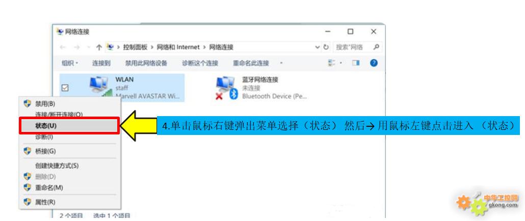

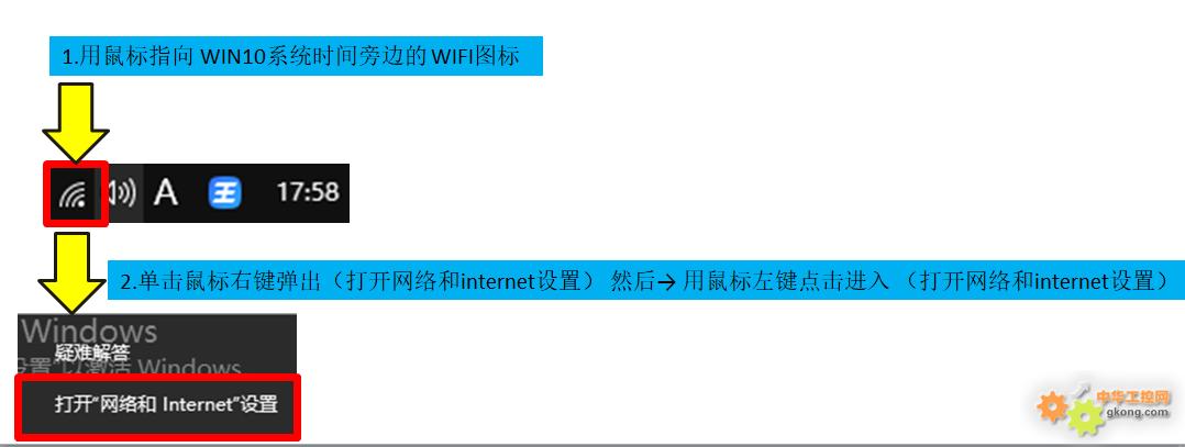

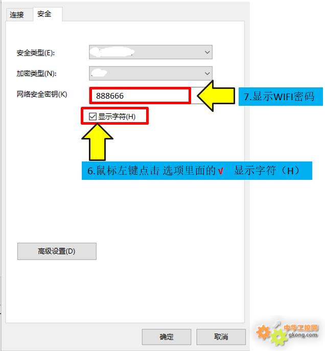

今天晚上有点时间 写一下 日常大家使用WIFI密码的时候,常常忘记, 因为原始的密码设置常常是很久以前输入的,在连接一些无线设备的时候需要输入WIFI密码。下面简单写一下Windows10 系统 查看WIFI密码操作方法(共需要6步鼠标操作)

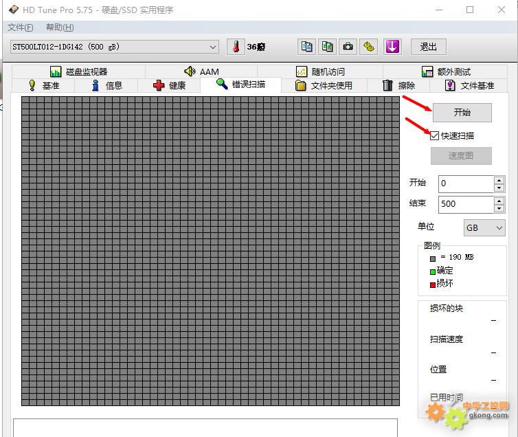

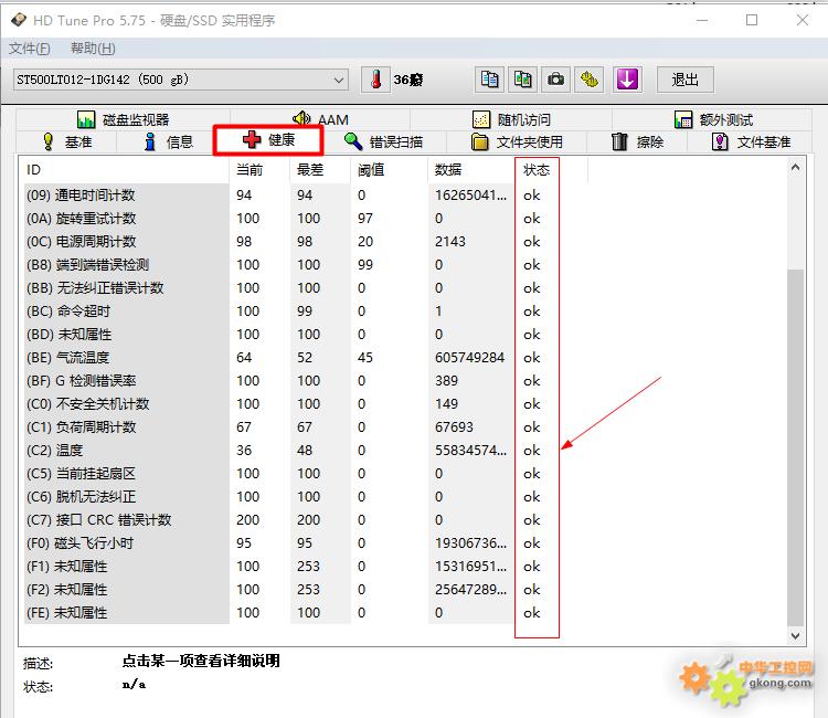

购买2手硬盘或者短时间3分钟之内检测硬盘是否有坏道的要求下 可以使用硬盘检测工具(HD Tune Pro)
使用这个硬盘检测工具可以快速检测硬盘是否存在坏道与实际情况
具体操作如下:
1.打开软件:点击开始 与 快速扫描(对勾)
红色箭头指示位置

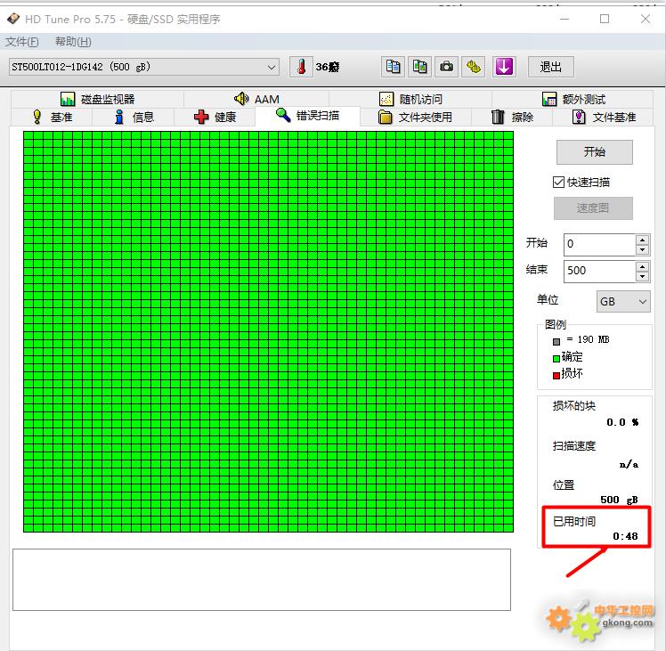

2.扫描完毕 红色是问题区域 绿色是没有问题(用时48秒完成扫描)
3.具体需要看(健康)的选项里面的报告

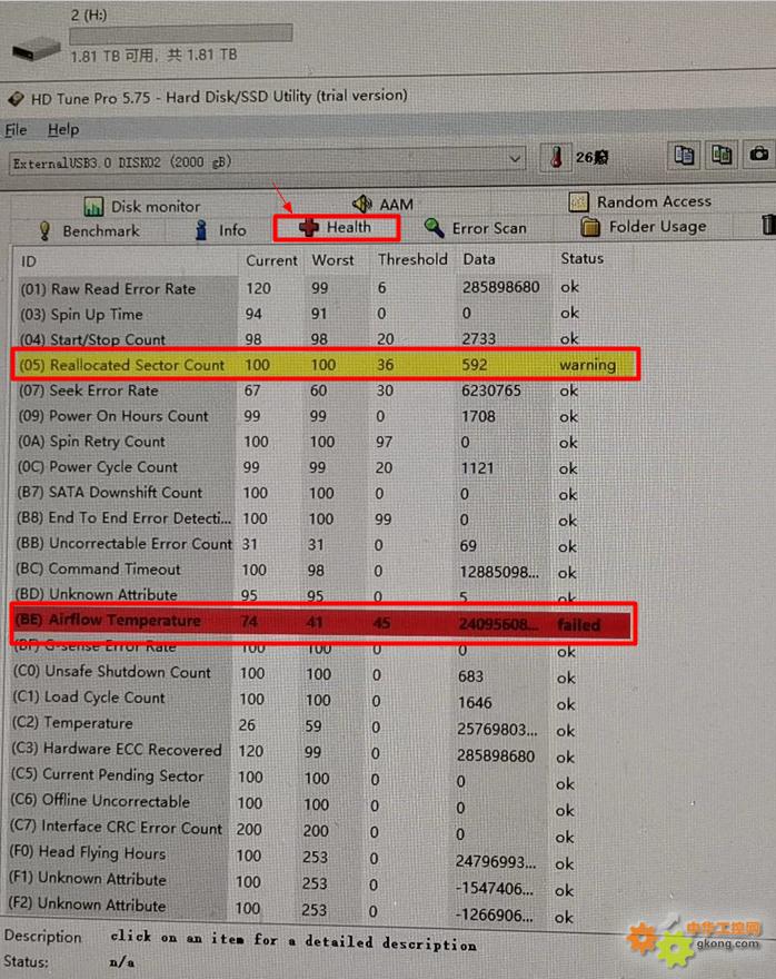

4.如果硬盘开始有警告 准备产生坏道的时候 下面的红色框里面的提示
5.如果硬盘已经有坏道 并产生 下面红色框里面的提示
无论是新硬盘 还是旧硬盘 或者是2手硬盘 通过这个软件的操作很快就知道硬盘的健康情况
一般购买2手硬盘 通过看通电时间 及扫描扇区的方式 可以很快了解硬盘实际使用与健康情况

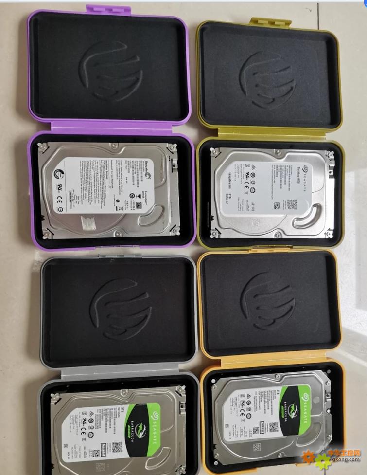

硬盘寿命是根据使用频率及读写次数 还有通电实际来决定的,如果你天天迅雷下载, BT下载, 硬盘读写频繁寿命就会短
如果只存放一般照片资料的硬盘 硬盘可以使用15年左右,我自己用的硬盘就15年了 依然坚挺,不同时期与不同产地的的硬盘寿命也有差异,有的硬盘刚买一年,就有坏道 有的硬盘质量确实不太好,所以硬盘是寿命根据综合情况来判断的。
下面是我用HD Tune Pro检测过的旧硬盘(当然没有坏道了)
