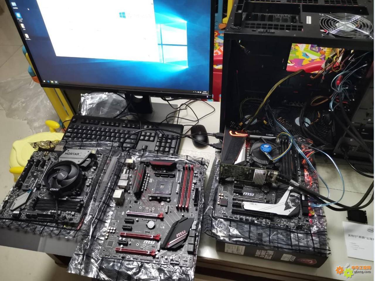

2.微星的主板BIOS有多种,只是同是微星主板AMD与英特尔芯片的BIOS完全不同,在微星主板里面英特尔芯片的BIOS在兼容LSI RAID卡方面比其他品牌兼容性要好,特别在兼容市面上主流的LSI RAID卡方面是目前比较好的。我亲自实验了3种品牌8种主板,如果你组装过 NAS 你就知道这个重要性了。 如果你要组装NAS 微星特尔芯片高端主板是你很好的考虑
我正在对各类主板型号对RAID卡兼容性的正在测试中(结果微星英特尔兼容最好)见下图

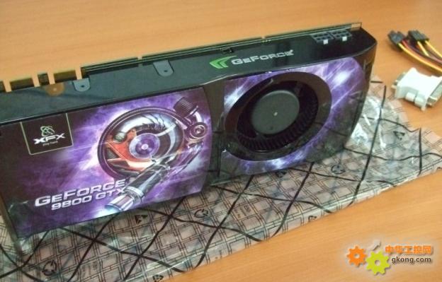

使用买显卡的时候要注意矿卡 矿卡就是挖矿使用过的显卡 这个显卡外观处理后很新 但是已经是废柴,里面基本是不能使用了
当时使用还可以 用了一个月或者半年 就完蛋了,所以买显卡去科技市场正规的店铺买 不建议X鱼购买显卡 有风险。
我曾经买过一块矿卡 用了半年就OVER了 。。。见下图

2010年我配置的ATI 交叉火力 效果非常不好 但是涨经验了  见下图
